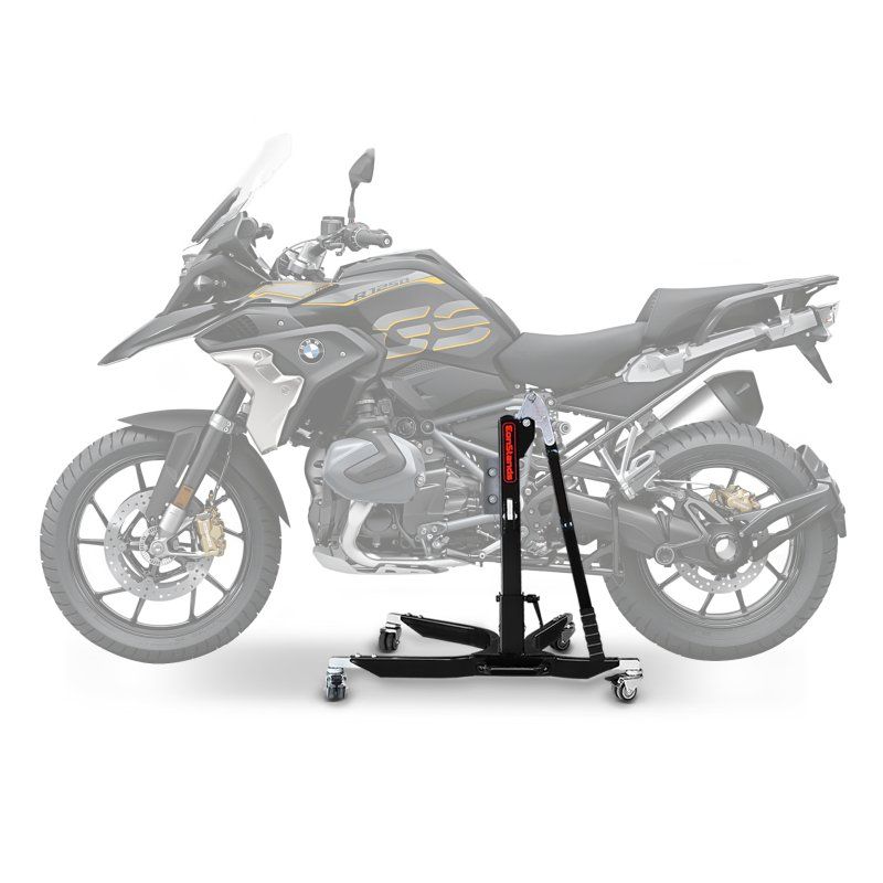

Ich verwende an der GS den Zentralständer von Bursig. Bei der Honda CB ist es einer von Motea. Mit beiden geht das auf normal feinem Betonboden bestens, die Rollen sind relativ hart und so ist der Boden kein Problem.
Das Thema ist hier aber die Vorderradwippe. Diese hat nur einen einzigen Nachteil: Sie muss entweder am Boden gut fixiert sein, oder aber ausreichend grosse Ausleger zum seitlichen Abstützen besitzen. Sonst ist die Maschine rasch seitlich umgefallen! Bei einer GS erachte ich sogar die Fixierung als unerlässlich, Abstützungen alleine müssten sonst sehr breit ausfallen (ca. 70cm und mehr pro Seite!)

Die Montageposition des Zentralständer von Motea auf dem Foto ist irreführend entspricht nicht der realen Position.
Der Ständer sitzt unmittelbar hinter dem Zylinderkopf.
Der Hubpin wird an dem vordersten Punkt des Rahmens verschraubt, also direkt oberhalb der hinteren Kante des Zylinder.
In diesem Bereich stört der Hubpin nicht beim Fahren.

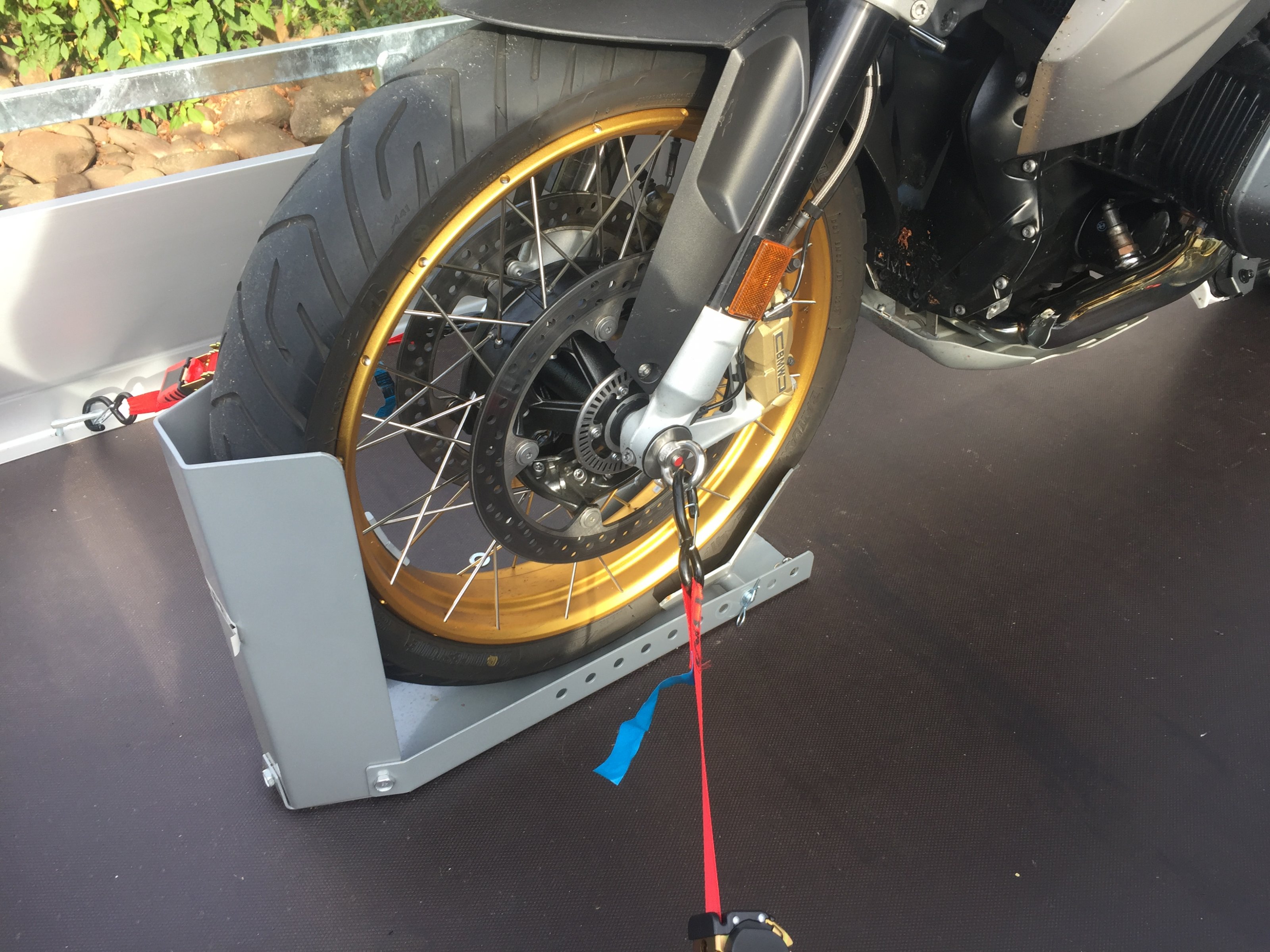

Sieht auf meinem Hänger so aus:
Verstellbare Wippe mit zwei M10 Gewindestangen am Zentralholm fixiert, kann in 5 min demontiert werden.
Verstellbare Wippe mit zwei M10 Gewindestangen am Zentralholm fixiert, kann in 5 min demontiert werden.Anhang anzeigen 324876
Sieht gut auf den ersten Blick aus, aber ...
... ich möchte (nicht) wissen, wie stark die seitliche Beanspruchung der Felge/Speichen/Räder ausfällt, wenn der Anhänger über einseitige Bodenwellen hoppelt. Zudem halte ich die Gurte an dieser Stelle angebracht für unterdimensioniert (Hebelkräfte).
Oder spannst du das Motorrad weiter oben noch mal zusätzlich ab?

Ach ja, und wie hast Du hinten verspannt? Auch so in der Art?
Auch ich würde da etwas bessere Gurte nehmen.

Hinten ist ein Eil-Zurr-System mit den dort beigelegten Gurten montiert... die vorderen Gurte halten >300kg, die hinteren >600kg pro Seite. Dadurch, dass das Motorrad über die Achsen starr mit dem Trailer fixiert ist, wackelt da mal gar nichts, sicher sind die Hebelkräfte geringer, wenn das Motorrad z.B. über den Lenker abgespannt und in die Federn gezogen ist aber:
- das will ich der Federung und vor Allem den Ventilen des ESA nicht antun
- wackelt und federt die ganze Geschichte deutlich mehr
Gruß H.-P.
( Fotos von der hinteren Abspannung kommen noch )

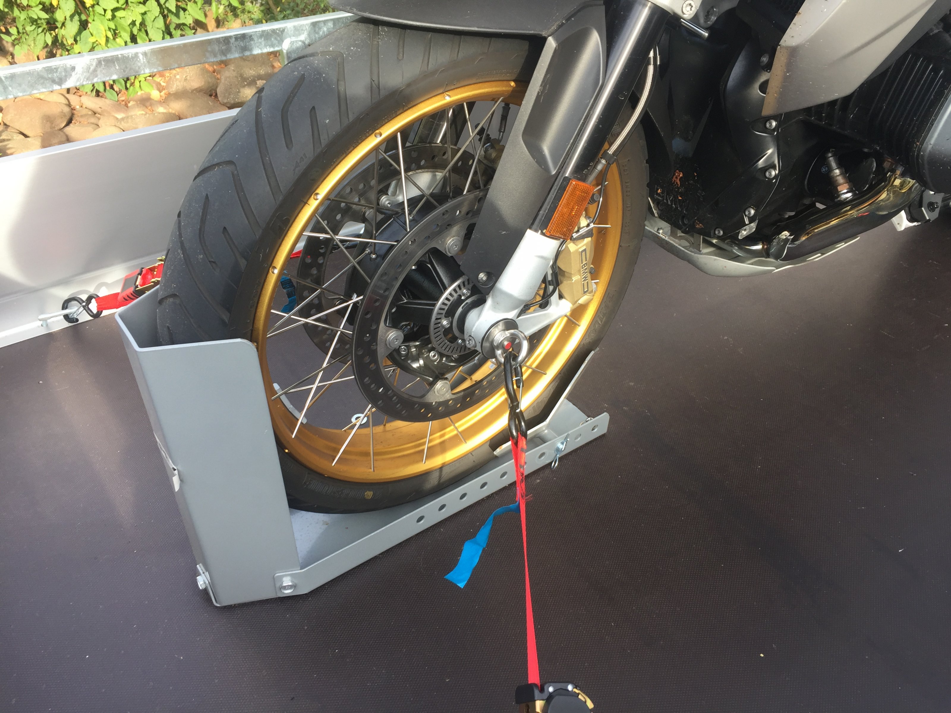

Hier die hintere Befestigung..

Cool,
aber wie Du das vorne gemacht hast würde mich schon im Detail interessieren.
Die Vordere Achse ist ja keine Hohlachse. Oder?

Find auch das das super aussieht nur vorstellen das da nichts wackelt kann ich mir irgendwie auch nicht. Wenn da soooo weit unten verzurrt ist . aber wenn du das sagst wirds schon so sein :wav:
