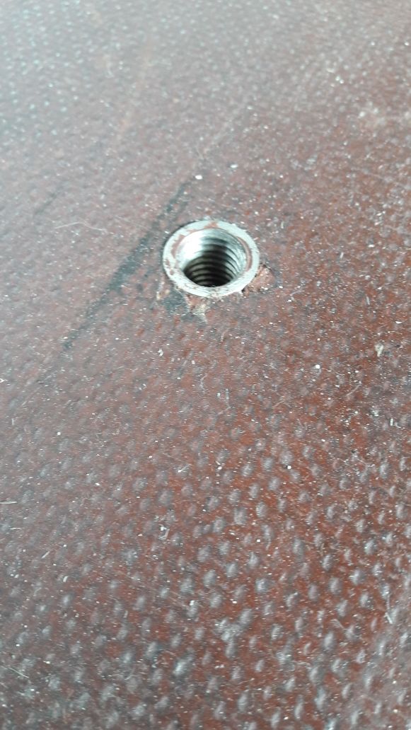

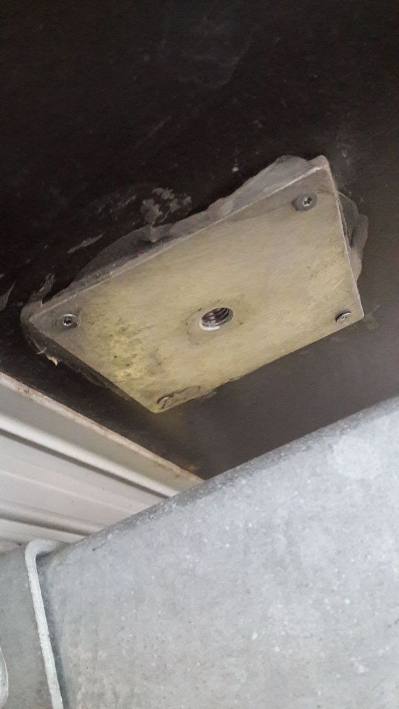

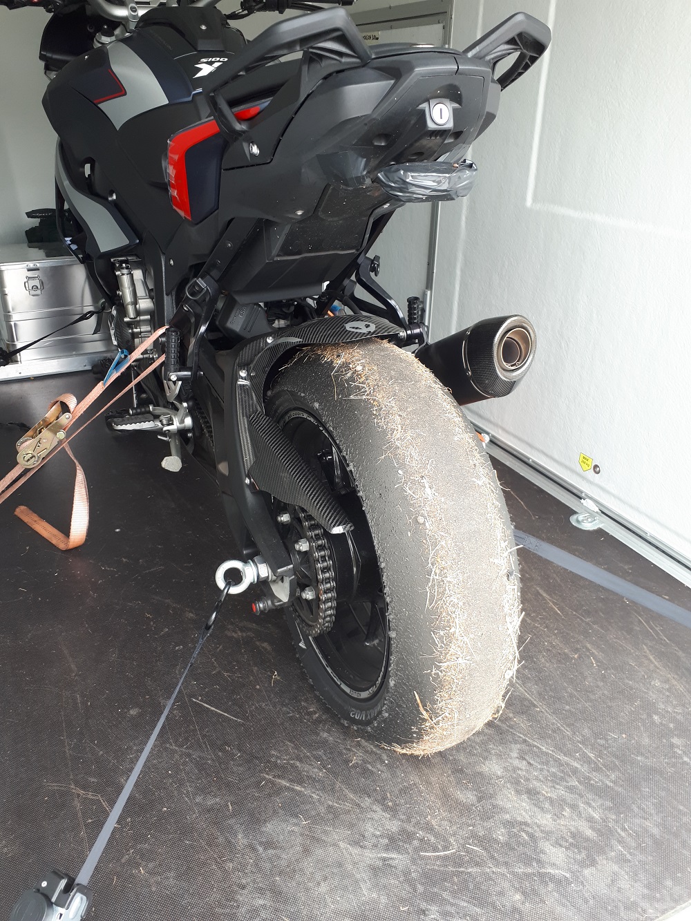

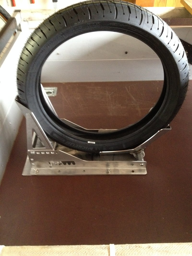

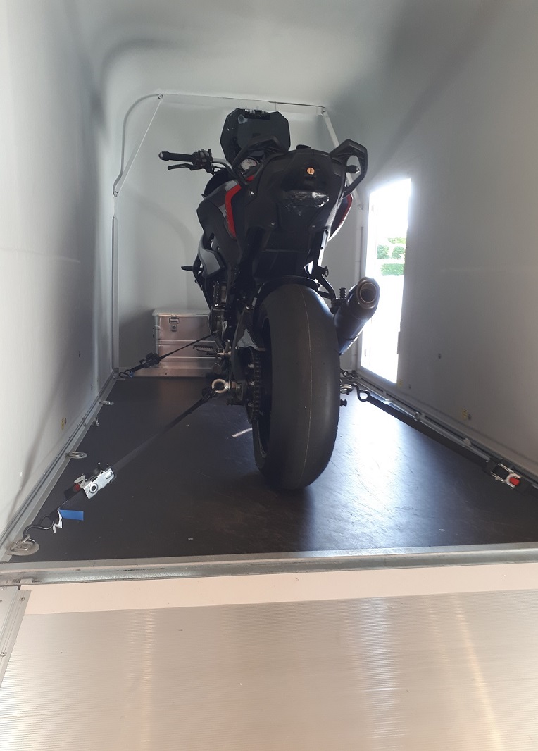

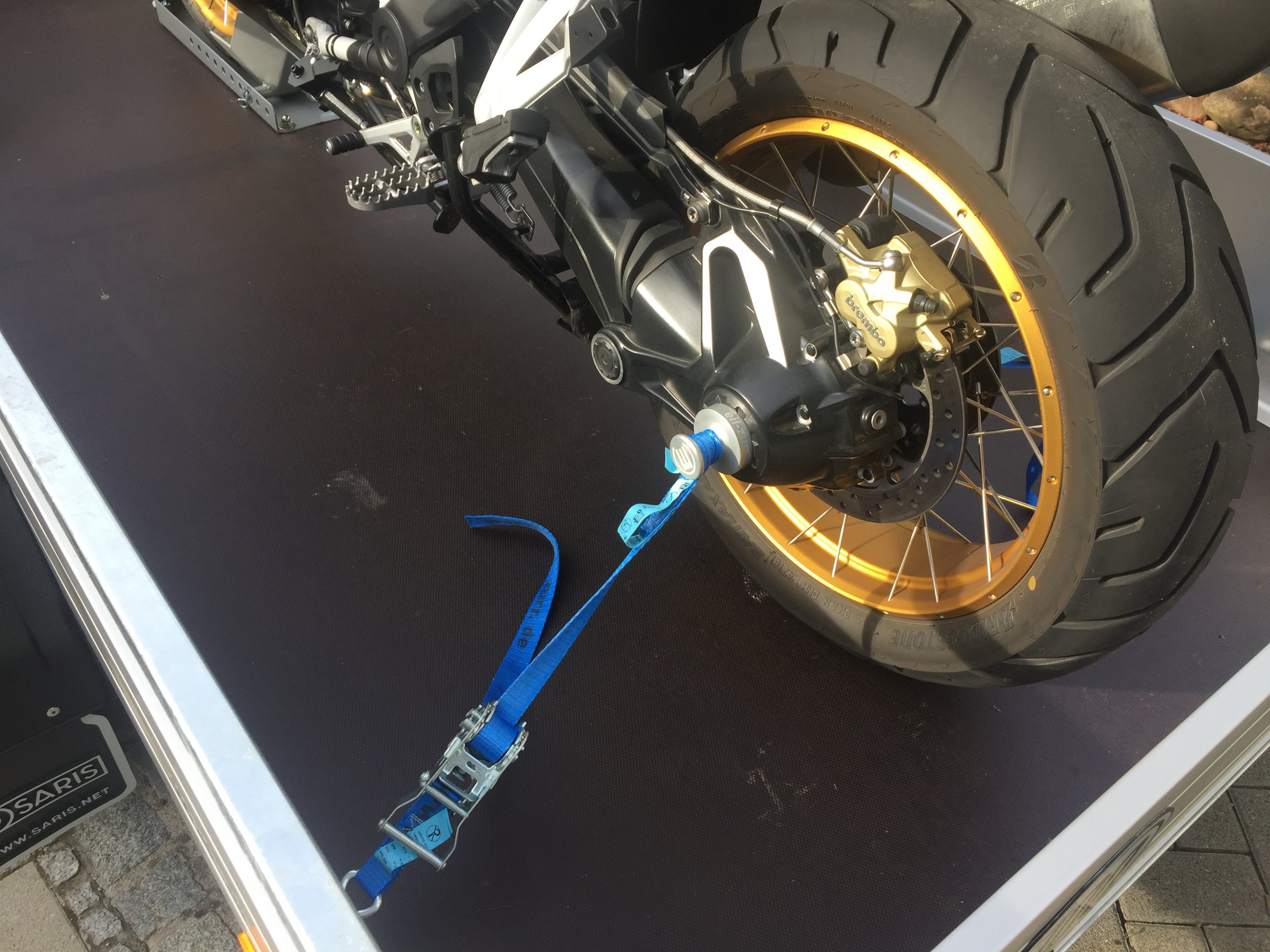

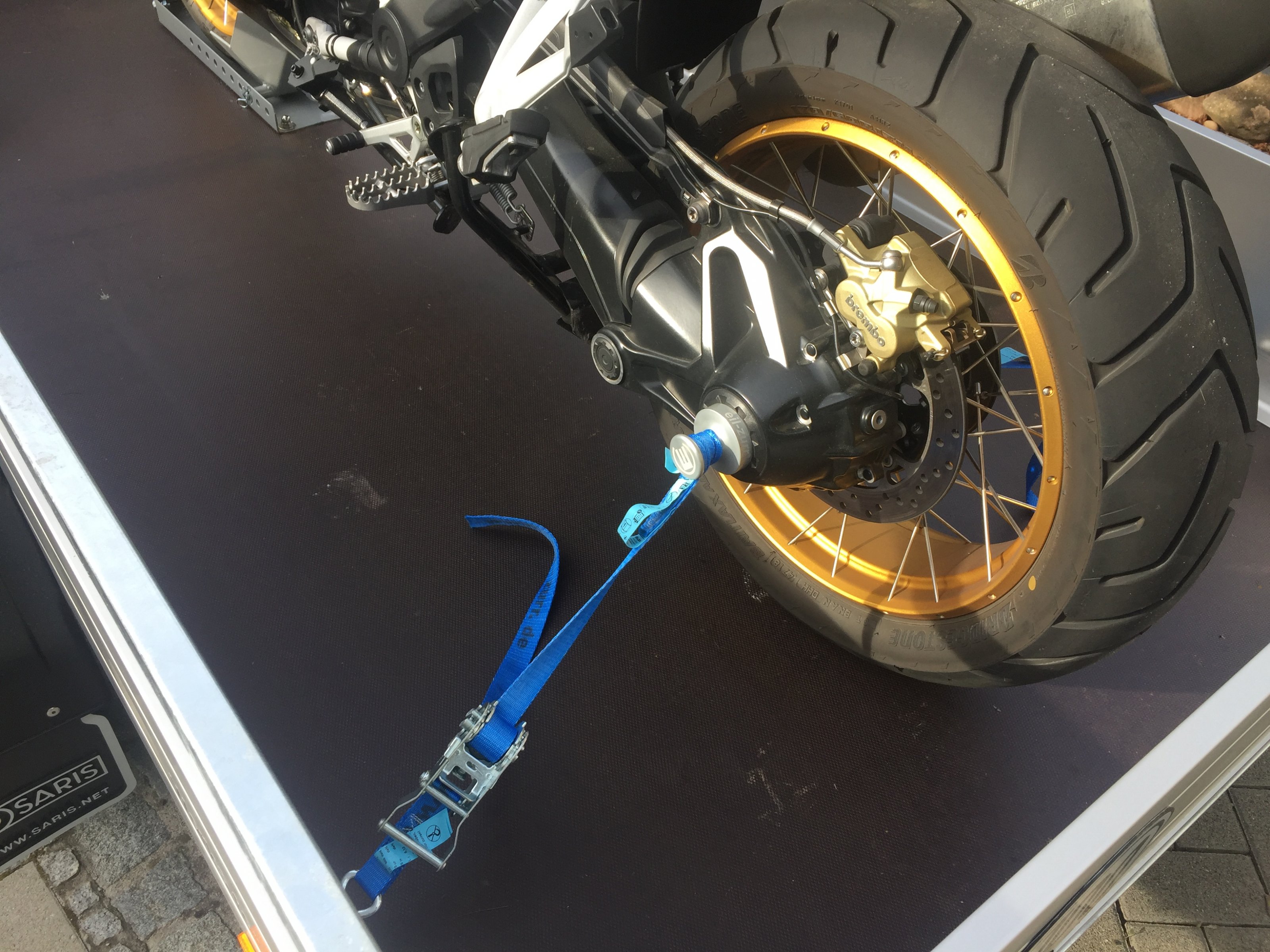

Ich Handhabe das seit vielen Jahren schon so, einfach eine M...Gewindestange zwei Ösen und seitlich abspannen und fertig ist die Laube. Die Radwippe ist allerdings fest auf dem Anhängerboden verschraubt. Wenn die Reise länger wird mache ich noch zusätzlich in der Mitte ein Abspannung.
Fahre in FR auch durchaus die erlaubten 130-140km/h und hatte auch noch nie Schwierigkeiten/Probleme

… und nicht nur Schraubenköpfe? Aber ist ja auch nicht wichtig, du must mit deiner "Lösung" glücklich und zufrieden sein … und gut isses
