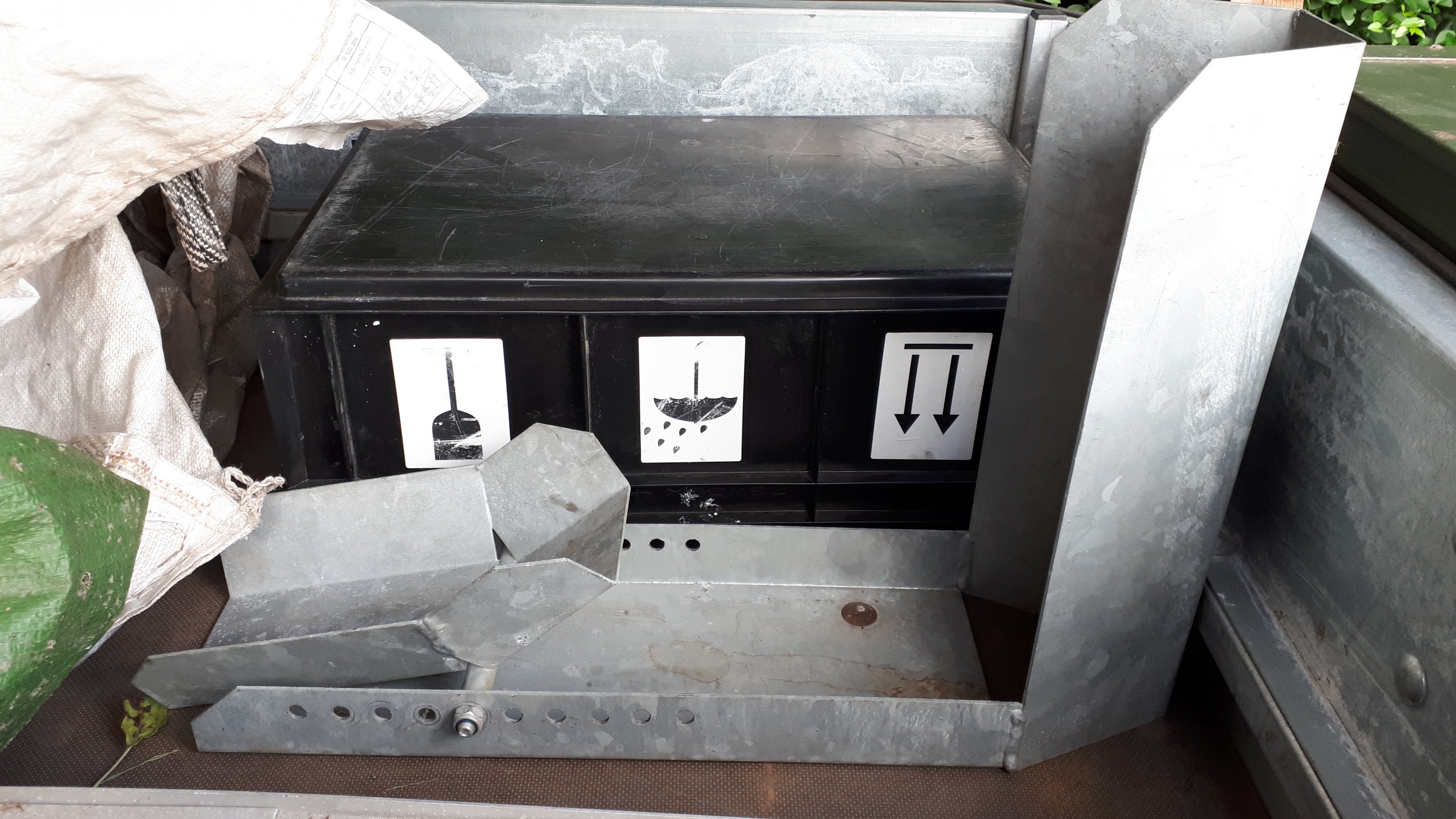

ich habe einen Anhänger mit einer Wippe für das Vorderrad. Meine GS habe ich aber noch nie damit transportiert.
Deshalb bin ich mir nicht sicher, ob die Wippe für das Vorderrad der GS richtig eingestellt ist.
Da ich das aber nicht erst dann feststellen möchte, wenn ich das Motorrad auf dem Anhänger habe, jetzt die Frage an Euch.
Wer hat auch so eine Wippe und kann mir sagen, auf welcher der 10 Positionen das bewegliche Teil für die K50 richtig positioniert ist?
Gruß Klaus

Meine Wippe ist etwas anders, deshalb kann ich nicht wirklich sagen ob es passt, gemessen habe ich rund 66cm, was bei mir die größtmögliche Einstellung ist.
Sorry, nicht wirklich Hilfreich, aber zur Orientierung vielleicht hilfreich.

Von diesen Wippen gibt es zig Hersteller, woher soll man wissen, wo hier die Löcher gebohrt sind.

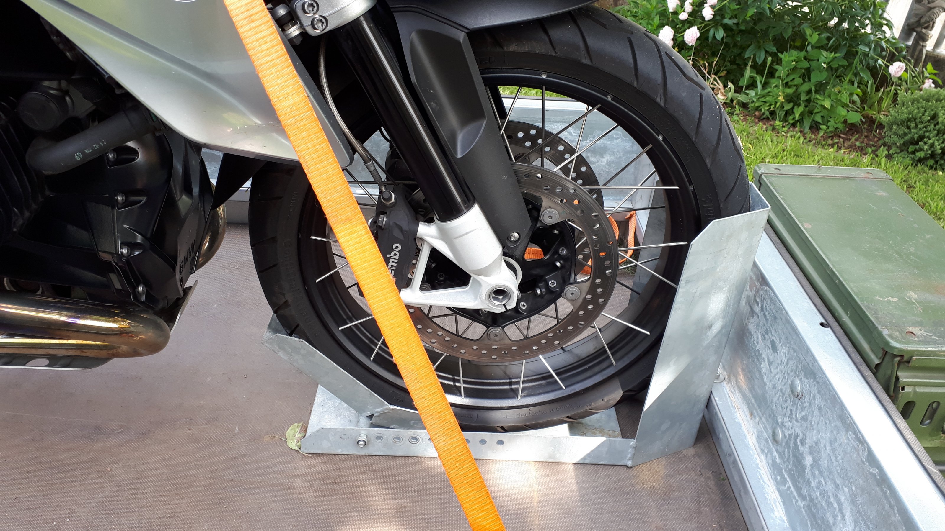

Ich habe jetzt gemessen und gerechnet.
Ergebnis: Ich muss um 3 Löcher nach links (gemäß Bild).

Vom Augenmaß her würde ich um ein- höchstens um zwei Löcher nach links versetzen. Die meisten der uni-
versal verstellbaren Wippen wie Deine gehen von 16 bis 21 Zoll.

Mein Rechenweg und meine Messwerte:
Das Vorderrad hat einen Durchmesser von 640mm. Gemessen.
Der aktuelle Abstand der Mitte der Schräge der hochgeklappten Wippe vom vorderen Anschlag ist 500mm. Gemessen.
Die Höhe der Mitte der Schräge der hochgeklappten Wippe ist 120mm. Gemessen.
Die Sekante durch das Vorderrad in Höhe von 120mm ist 500mm lang. Berechnet.
Der Zielabstand der Mitte der Schräge der hochgeklappten Wippe vom vorderen Anschlag ist halbe Sekante (250mm) plus halber Raddurchmesser (320mm) = 570mm.
Also muss die Wippe 70mm nach links.
Lochabstand = 25mm. Gemessen.
70mm => 3 Löcher
Gruß Klaus

Servus Levoni ,ich habe die gleiche Wippe und habe die Stange im vorletzten Loch !

Passt

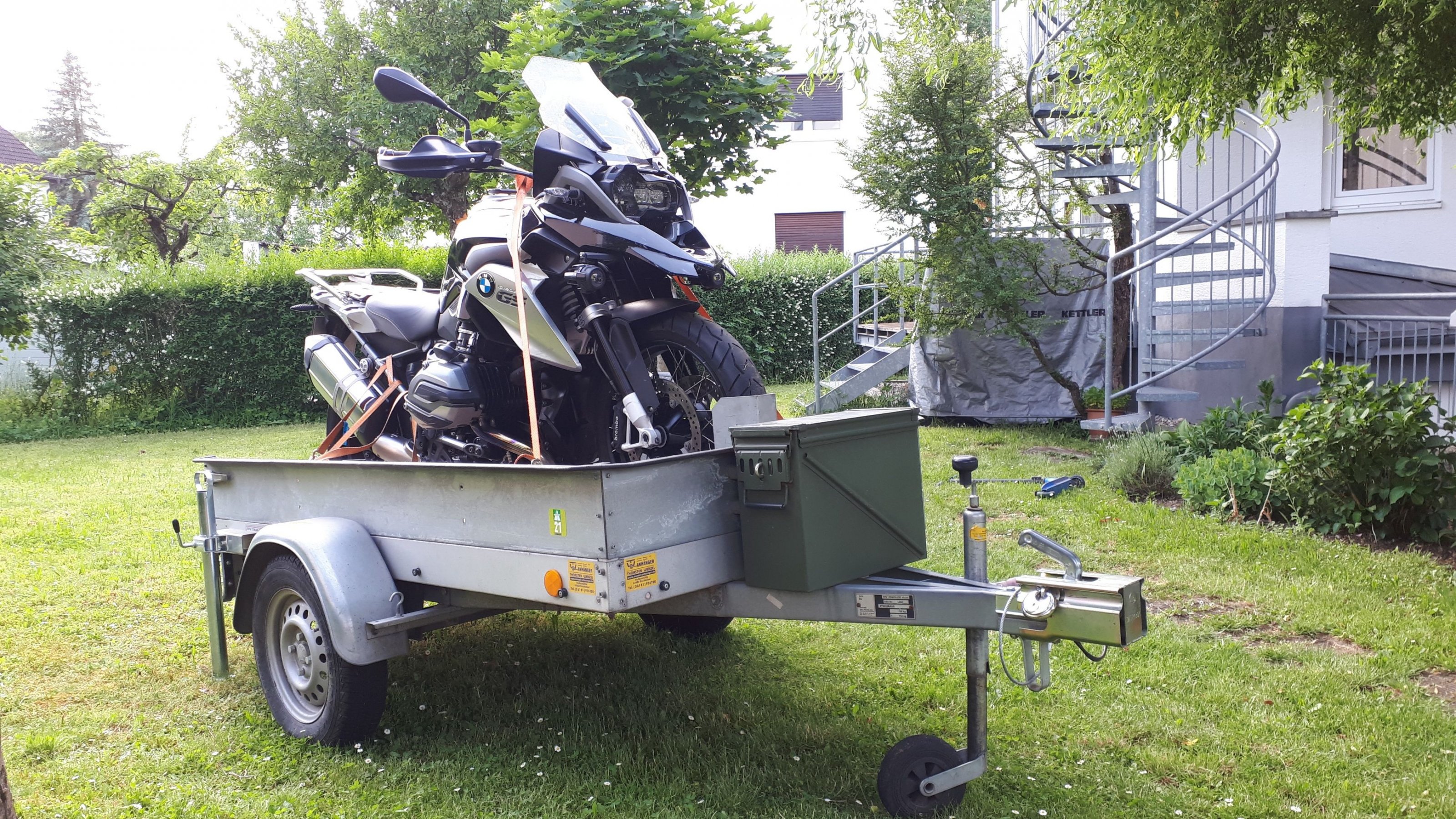

...man hätte auch das Moped mit dem VR an eine Wand stellen können, die sowieso demontierte Wippe ans Rad anhalten und den Abstand messen...
...wäre mein Weg gewesen - vielleicht hilft das mal jemandem der nicht rechnen will ;)

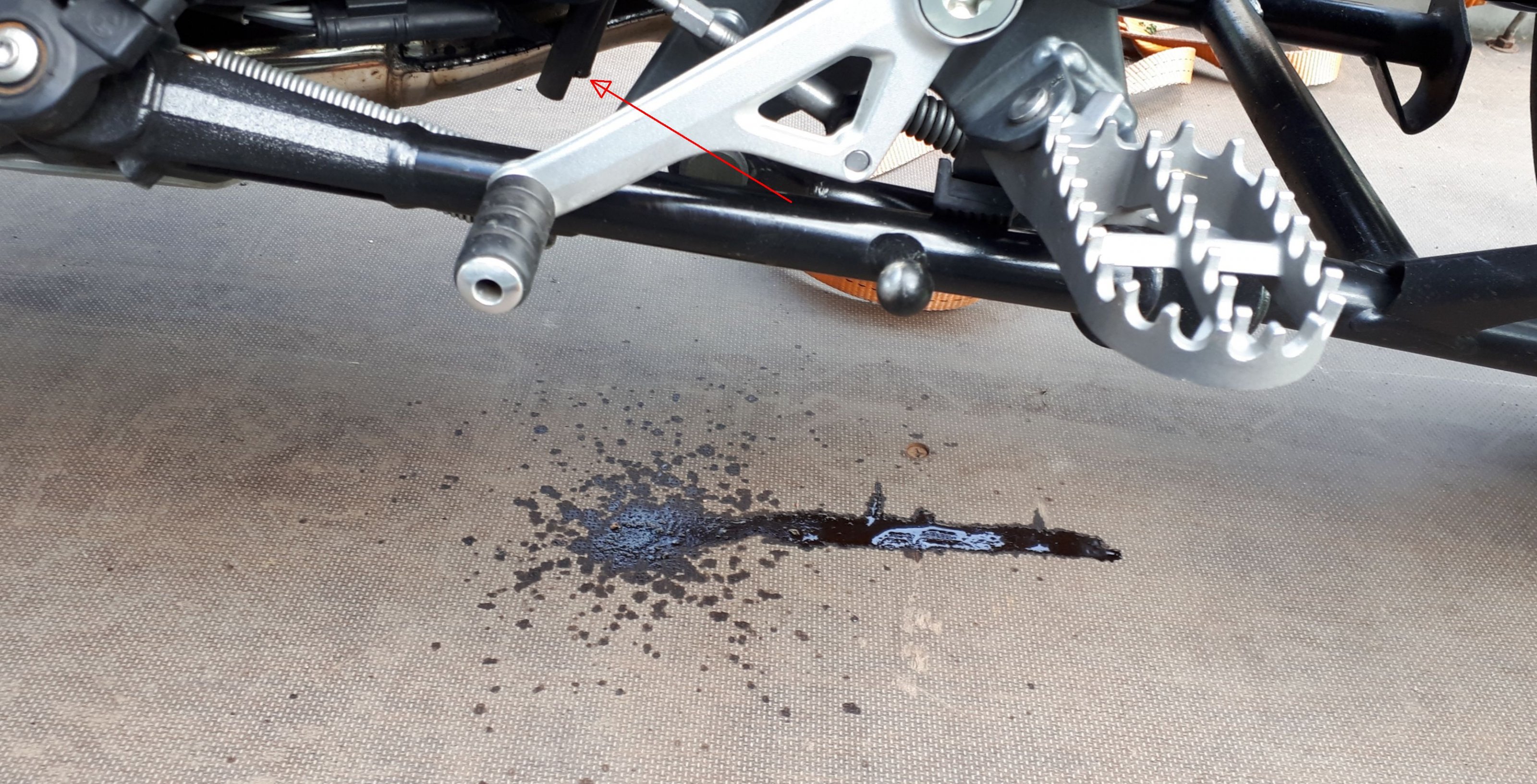

Als ich das Motorrad über Nacht auf dem, am Stützrad recht hoch gestellten, Anhänger stehen ließ, ist aus einem der beiden Schläuche (Pfeil) Öl getropft. Ich gehe davon aus, dass das die Motorgehäuseentlüftung ist.
An der Stelle, an der das Motorrad normalerweise auf dem Hauptständer in der Garage steht, ist noch nie Öl auf den Boden getropft.
Seltsam.
Seltsam.
Ist das nicht die Tankentlüftung?
Motorgehäuseentlüftung darf doch schon lange nicht mehr so einfach in die Umwelt ableiten. Und dann noch fast mittig zum Hinterrad...
levoni
levoni
26.08.2018
2.457
K50 2016 TB / SR500 / PX200
Da enden zwei Schläuche.
Der eine ist definitiv vom Tank. Weiß ich, da ich schon ab und an etwas zu voll getankt habe. Aber da kommt kein Öl raus.
Evtl. ist der Ölabscheider der Motorgehäuseentlüftung irgendwie von seiner waagrechten Lage abhängig?
