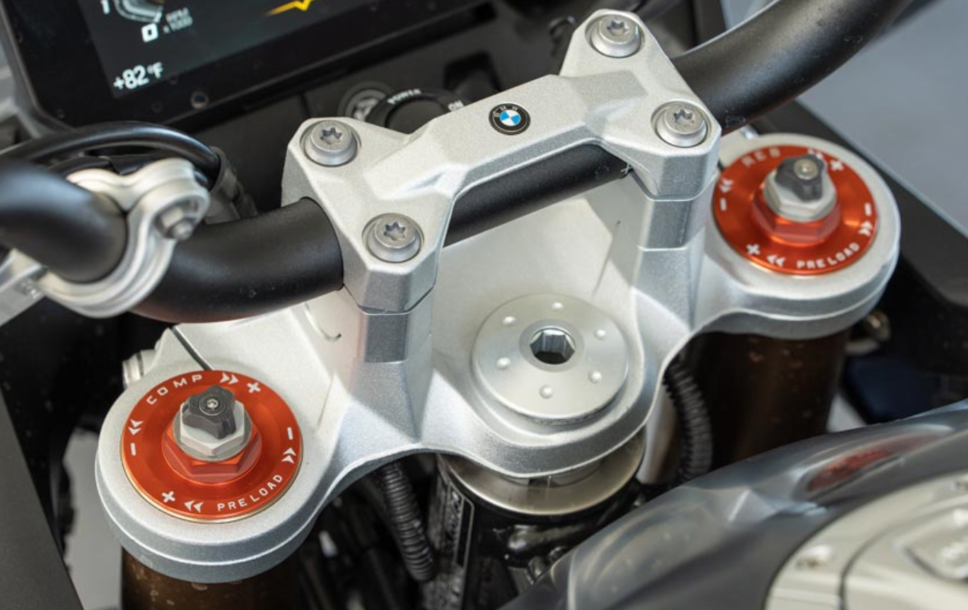

Kennzeichnung Gabel Enduro-Paket Pro:
Gabel (linker Holm, in Fahrtrichtung geschaut) = Comp = Compression (Druckstufe) sowie Preload (Federvorspannung)
Gabel (rechter Holm, in Fahrtrichtung geschaut) = REB = Rebound = (Zugstufe) sowie Preload (Federvorspannung)
Also, wird nur links die Druckstufe eingestellt und rechts nur die Zugstufe......Federvorspannung an beiden Holmen, hier gleicher Betrag

Wie im Handbuch beschrieben sind beim EnduroPro Druck- & Zugstufe getrennt:
