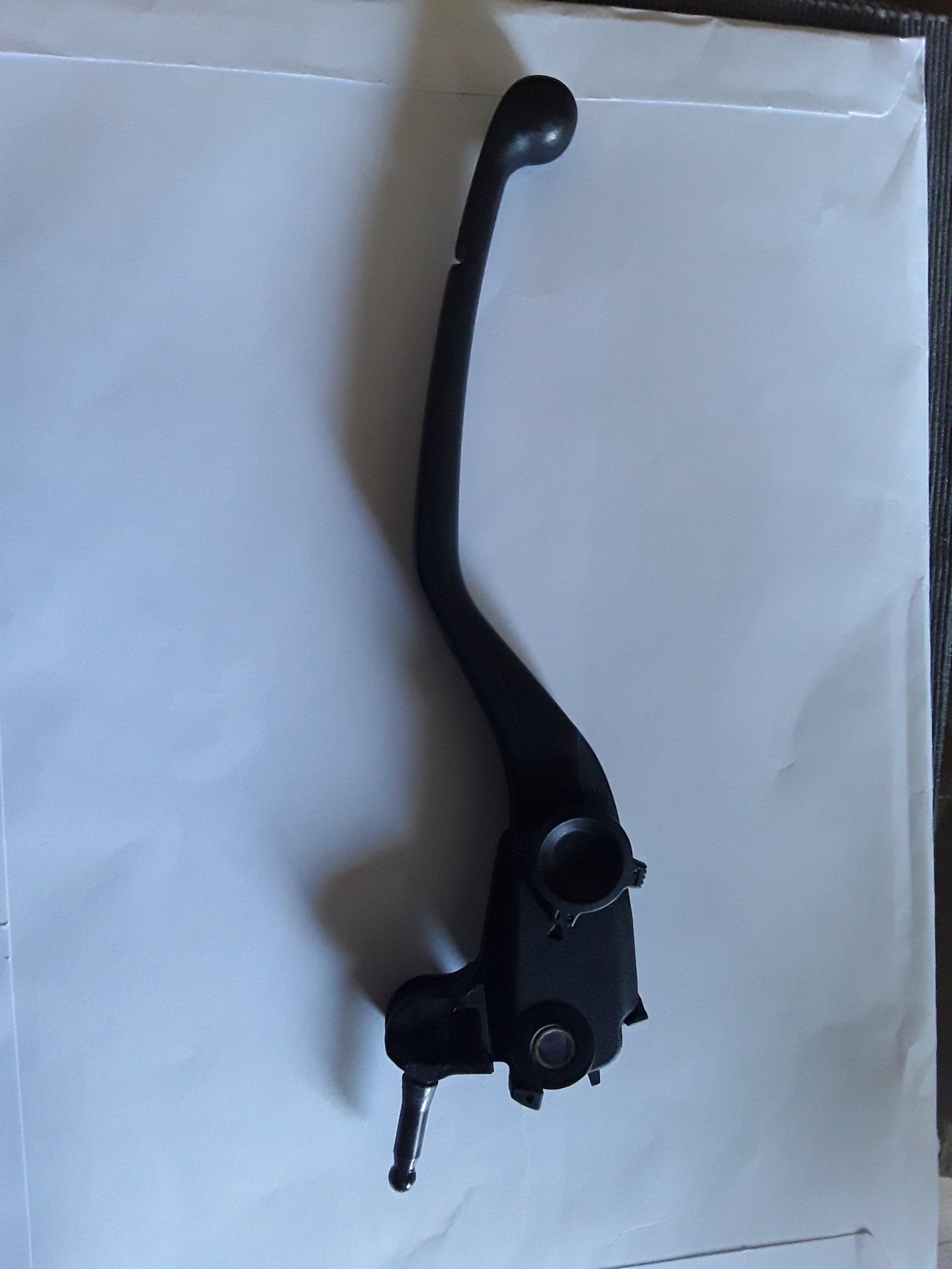

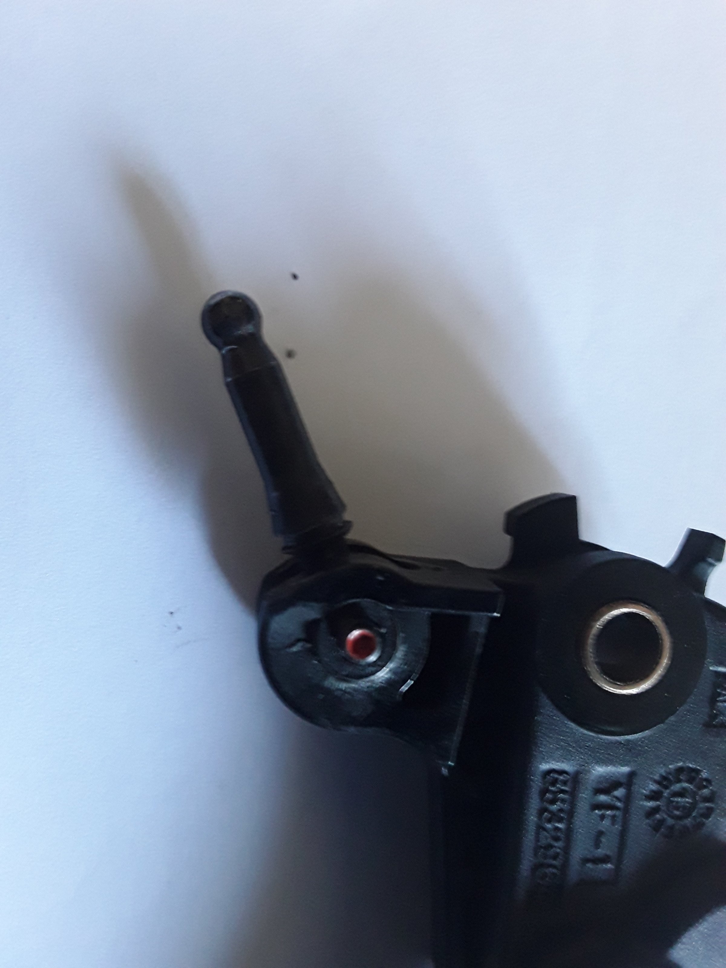

heizer1200
heizer1200
14.03.2016
872
Wuppertal
R1200GS LC Adventure 2017 R-1250-GS TB ADV 2024
So sieht der ganze Hebel aus.
Aber vielleicht hat ja noch jemand kaputt. Hebel rum liegen, ich bräuchte 2mal den Bolzen und die Druckstange da es sie einzeln nicht bei BMW zu kaufen gibt.
VG Frank

OK, vielen Dank für die schnellen Antworten. Verhalten finde ich nur gruselig, hoffentlich fluscht das Teil nicht mal so raus.
... nein, ich habe keine Putzfimmel :smoke:. Ich sehe den Verschleiß nur zuverlässiger, wenn ich die Beläge rausnehme und dann kann ich die auch kurz mit Bremsenreiniger abwischen.
Jetzt geht´s ans Fummeln ...
Update:
Der Bremskolben ist wohl fest. daher das Knacken durch das Ein- und Ausrausten des Nippels vom Handbremshebel. Das Ding sitzt fest drin. Bleibt wohl nur der Tausch in der Werkstatt :(
