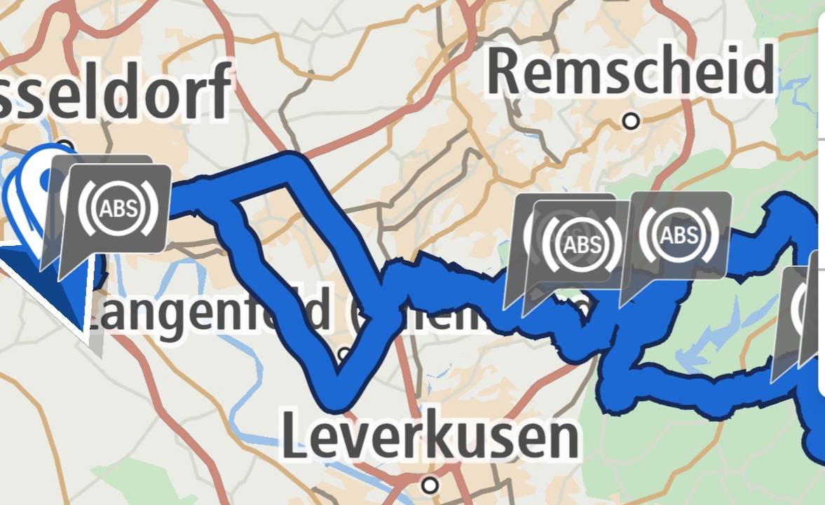

Hast Du noch nicht gelesen, das die ABS Anzeige in der App nix mit dem ABS Eingriff der Bremse zu tun hat?
Bei trockener Straße fliegst Du fast über den Lenker, so ankert die Kiste und du merkst den Einsatz des ABS deutlich durch nachlassende Bremsleistung. Ich kann mir kaum vorstellen, das Du auf deiner Feierabendrunde durchgehend so unterwegs bist.
Tritt die App in die Tonne....
Doch, ich hatte das mal nachgeschaut und verstanden, dass in erster Linie abweichende Raddrehzahlen für diese Einträge in der App zuständig sind.
Viel wichtiger ist aber, dass ich die von dir beschriebene brachiale Bremsleistung noch nie wirklich erlebt habe. Die Bremsleistung lässt weit vor Erreichen einer richtig brauchbaren Bremskraft spürbar nach. Der Hebel ist hart und Variieren des Handdrucks bringt keinerlei Änderung in der Bremskraft.
Selbst meine olle 1150er mit BKV, deren Bremse ich wirklich gehasst habe, war in der Wirkung meilenweit überlegen.
Ich hab schon die Anakee Adventure in Verdacht, daher wollte ich erstmal den Wechsel auf ordentliche Reifen abwarten, bevor ich damit die Werkstatt konfrontiere. Aber normal ist das so nicht, die Bremse ist Mist. 😒
Noch was vergessen:
Im Regelbereich des ABS blinkt das Bremslicht, richtig?
Das habe ich schon des öfteren von verschiedenen Nachfahrenden gehört... Es scheint also am ständigen ABS Einsatz durchaus was dran zu sein... ich weiß es nicht. 🤷🏻‍♂️

Punkt 1: wird auch oder nur mit der Fußbremse gebremst wird das ABS hinten auslösen und sicher auch in der Touraufzeichnung auftauchen.
AMGaida
AMGaida
13.06.2005
6.773
NRW
BMW R 1250 GS HP
Da hast Du sicher recht. Ich bremse aber außer in Ausnahmen wie Serpentinen oder anderen anspruchsvolleren Passagen nie mit der Fußbremse. Das scheidet aus.
