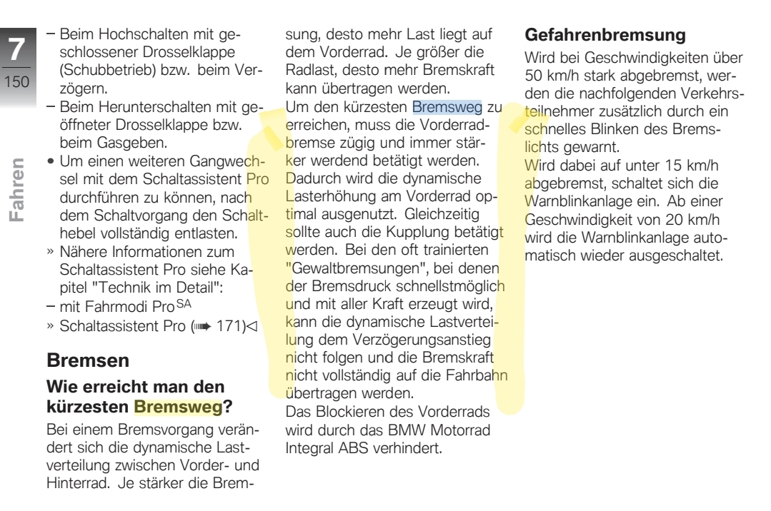

Im verbotenen Buch der 2021er R1250GS wird unterschieden zwischen einer "Gewaltbremsung" und einem zügigen Bremsvorgang, der die dynamische Radlastverlagerung zusätzlich nutzt.
Gruß - Pendeline

Das was (jetzt neu?) im verbotenen Buch steht, ist doch eigentlich ein alter Hut.
Schön, dass es jetzt im Kleingedruckten nachlesbar ist.
Nur wer liest denn wirklich jede "Bedienungsanleitung von vorne bis hinten?
