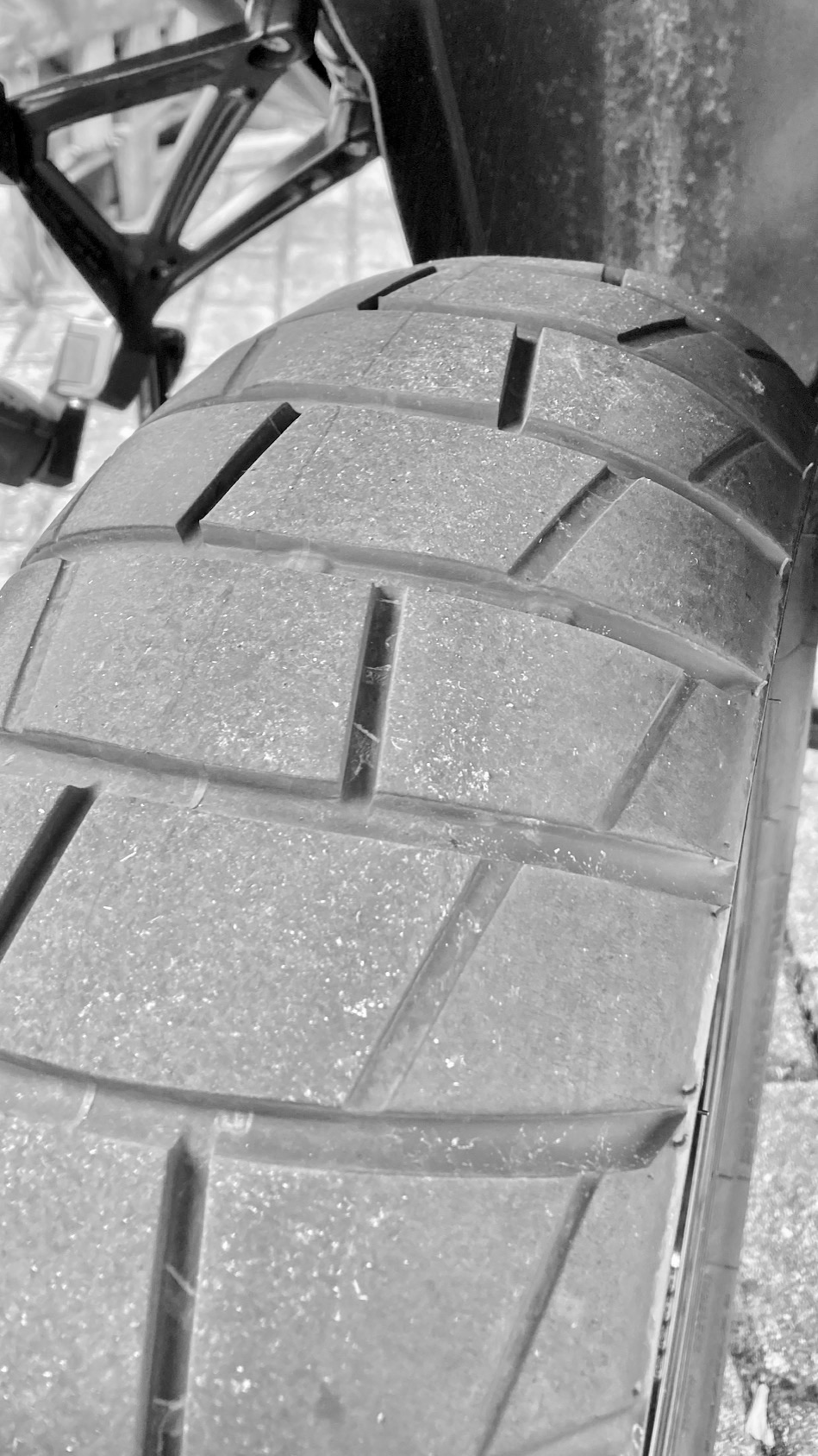

Endlich konnte ich die erste Runde auf meiner "Teststrecke" mit dem AT41 drehen.
Wichtige Erkenntnis für mich, von mir aus gehen wieder "100 %".
Und der AT41 "klebt" bis in die Kante.
Alles weitere dann im Bericht.
Muss noch ein wenig mit dem Reifendruck experimentieren.
Eine Frage. Ist der Reifen richtigrum montiert ?

Der gehört seltsamerweise falschrum. Würde mich echt interessieren, was da nun wieder für Überlegungen dahinter stecken. Vielleicht haben sie festgestellt, dass der Durchschnittsendurofahrer hinten mehr bremst als beschleunigt.

Also ich finde den richtig rum montiert......wenn man sich die Drehrichtung des Rades in Vorwärtsfahrt vorstellt sieht man an welcher Stelle die Profilrillen das erste Mal Bodenkontakt haben, danach sorgt der Winkel der Profilrille dafür das das Wasser nach außen abgeleitet wird.......ich finde da ist alles richtig....oder nicht ?

Und wie sieht es vorne aus? Kommt der da auch "falschrum" drauf?

Widerspricht allen bisherigen Erkenntnissen. Wer in Schräglage viel beschleunigt und (hinten) wenig bremst, bekommt bei diesem Reifen unvermeidlich Sägezahn. Mit Drainage hat das nicht primär was zu tun.

Also bei Traktoren sieht man bei richtig montierten Reifen auf dem Boden die Richtung in die er fährt. Die „Pfeile“ zeigen in Fahrtrichtung.
Dann hat das Profil im Acker die beste Traktion, weil er die Erde in der Spitze des Profils zusammenpresst und nicht einfach durchrutscht, was passieren würde wenn der Reifen andersrum montiert wäre
Und so sind diese Reifen auch montiert.
Der Unterschied dürfte zwar deutlich geringer ausfallen als beim Traktor, sollte aber vorhanden sein.

Das ist genau falsch rum argumentiert. Beim Traktor zeigen die Pfeile, die in den Boden gedrückt werden, gegen die Fahrtrichtung. Beim hier gezeigten AT 41 zeigen sie aber in Fahrtrichtung.

Habe gerade extra nochmal nach geschaut, (ihr hattet mich doch jetzt verunsichert).
Sind richtig um montiert. (Da achtet mein Reifenschrauber aber auch genau drauf)

Es wurde schon alles gesagt, nur noch nicht von jedem.
Die Frage bleibt, warum konstruiert Bridgestone einen Reifen, dessen Profil (hinten) andersrum läuft als beim Rest der Welt? Vielleicht nur optische Gründe, denn immerhin ist die Pfeilung nicht stark ausgeprägt, so dass sie technisch nicht groß zum Tragen kommt.

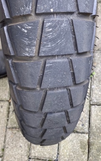

Das hat mit dem Sägezahn zu tun. Neben den Zentralkräften werden vorne Bremskräfte übertragen, hinten dagegen hauptsächlich Beschleunigungskräfte, die ja genau andersrum wirken.
Das Beispiel hier hatte ich schon mal:
Bei Enduroreifen gibt es meistens neben richtigrum gepfeilten Profilrillen (blau) auch falsch rum gepfeilte (rot), weil im Gelände Traktion und Seitenführung wichtiger sind als Vermeidung von Sägezahn. Aber man sieht hier schön, wie der Sägezahn zur Hauptsache an den falschen Rillen entsteht.
Mit Fahrstabilität hat das nichts zu tun.
