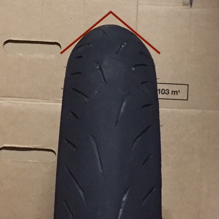

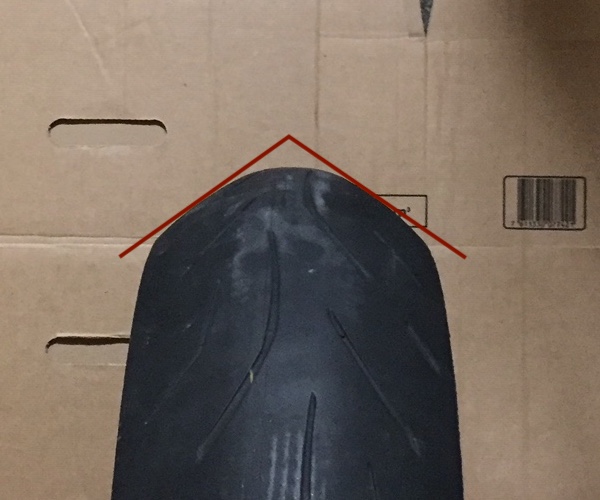

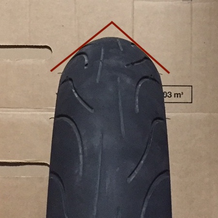

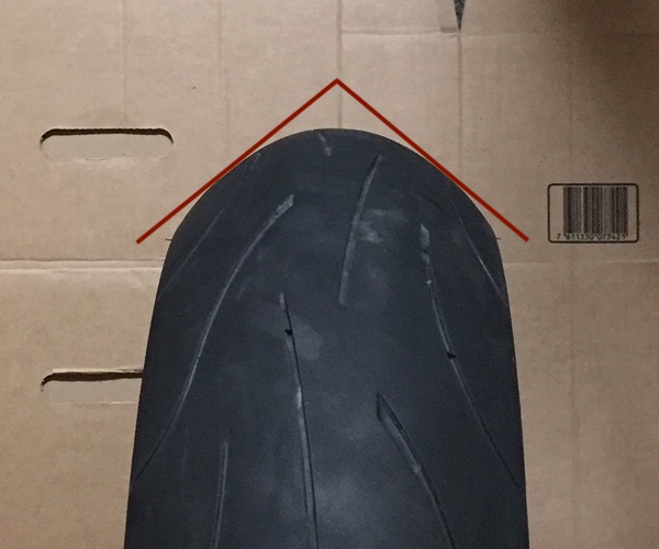

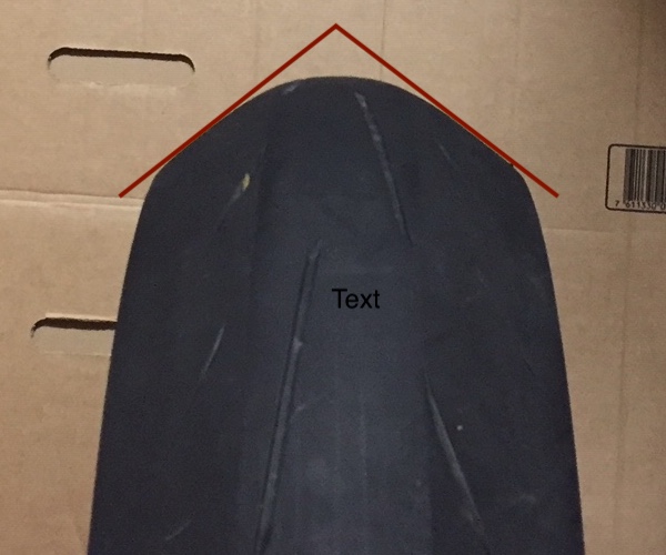

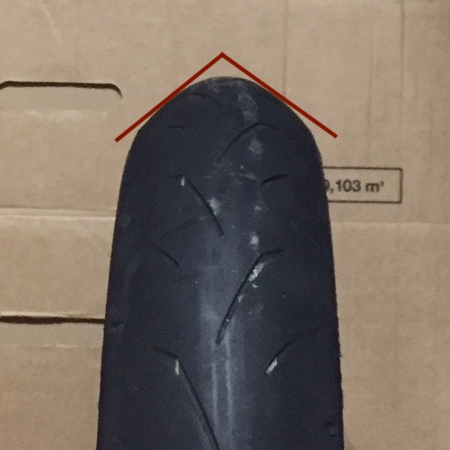

Hier sind sie - von links nach rechts: S20, S22, MPP (obere Reihe jeweils 120/70ZR17, untere Reihe jeweils 190/55ZR17):
Bridgestone S20 (linke Spalte): Vorne zeigt er von allen dreien die deutlichste Abflachung der Flanken. Ich kann mich erinnern, dass er am Ende wirklich nicht mehr schön zu fahren war und den oben beschriebenen Effekt des unvermittelten Abkippens in gefährlich tiefe Schräglagen am deutlichsten zeigte. Hinten blieb die Kontur erstaunlich rund, wofür ich keine rechte Erklärung habe.
Bridgestone S22 (mittlere Spalte): Vorne zeigt er nahezu idealen Verschleiß, die Flanken haben kaum gelitten. Der Reifen hat noch genügend Restprofil. Hinten jedoch ist er an den Flanken komplett durch und ganz außen fast platt gefahren. Dass er gegen Ende noch deutlich neutraler und agiler zu lenken war als der ältere Bruder, rührt daher, dass der Hinterreifen auf das Lenkverhalten weniger Einfluss hat als der Vorderreifen. Der überproportionale Abrieb hinten ist der extrem haftfähigen Gummimischung an den Flanken geschuldet in der Verbindung mit den Temperaturen im Hochsommer, die sehr sportlichen Einsatz auf der Landstraße möglich machten.
Michelin Pilot Power 2CT (rechte Spalte): Er zeigt vorne wie hinten optimalen Abrieb, was aber auch damit zu tun hat, dass ich den Reifen nicht zu Ende gefahren habe. Und natürlich damit, dass die Gummimischung an den Flanken deutlich härter ausfällt als bei den beiden Bridgestones. Was wiederum dafür sorgt, dass Kurven weniger heftig angebremst werden und aus Kurven heraus weniger stark beschleunigt wird. Wodurch der Verschleiß an den Flanken doppelt profitiert. Wer nicht auf der letzten Rille fährt und Freude am Sparen hat, sollte sich diesen Reifen unbedingt näher ansehen.
Schließlich noch zu CH31s Frage: Den bevorzugten Schräglagenwinkel kann man zwar nicht vermeiden, aber man kann zum Beispiel Kurven und Kehren frühzeitig anbremsen und Bremsen weitgehend vermeiden, sobald die bevorzugte Schräglage erreicht ist. Durch möglichst tiefes Runtergehen kann man ferner die Ausbildung der gefährlichen Kante am Rand zum unbenutzten Bereich des Profils des Vorderreifens abschwächen.

Ich finde deine Reifenbilder sehen alle OK aus, ich gehe von aus das der Luftdruck auch immer passte, ob man das mit der Gas-Hand ein Reifenleben immer so gleichmäßig hin bekommt und das auch noch auf drei unterschiedliche Reifenpaarungen verteilt..... :rolleyes:
Den S22 hab ich mal am Schauinsland gefahren, sonst nur Bernina. Und dort kenne ich jede Kurve auswendig und fahre die auch immer gleich.
Erstaunlich finde ich die Fortschritte, die Bridgestone beim S22 Vorderreifen erzielt hat. Einen derart gleichmäßigen und geringen Abrieb hatte ich bei dem Einsatz noch nie.

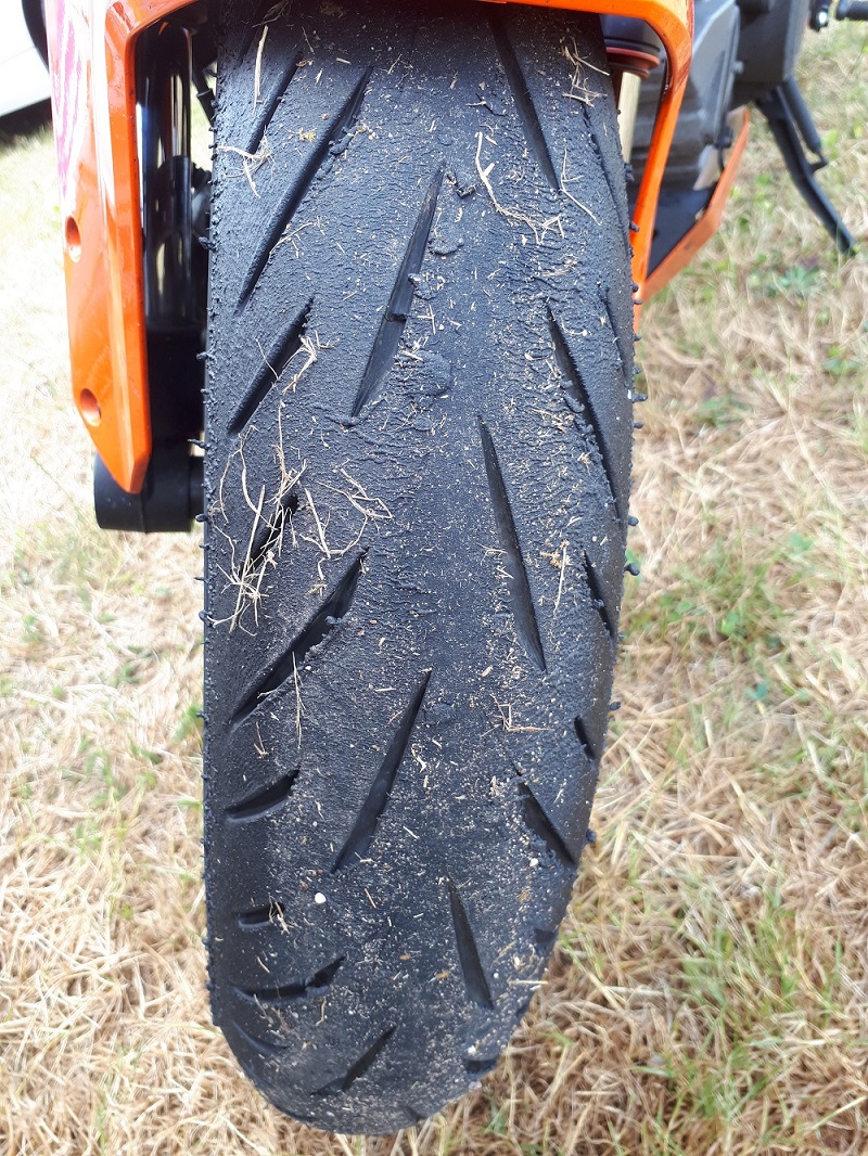

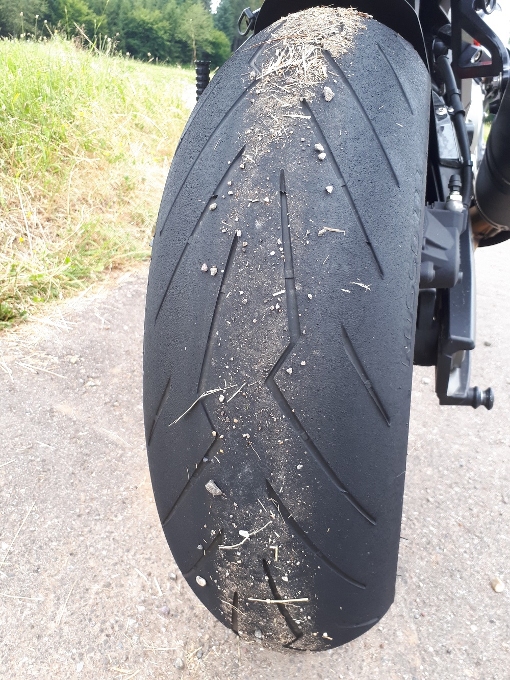

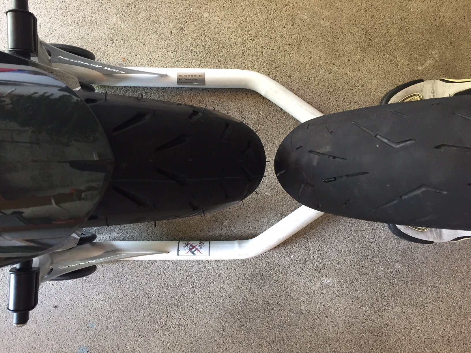

Jetzt noch der Pirelli Rosso Corsa II, den ich gerade heute vorzeitig gegen einen Michelin Power RS getauscht habe:
Obwohl ich den Pirelli auf Händen in fast jede Schräglage getragen habe, war die Abflachung der Flanken nicht zu verhindern. Entsprechend mühsam fuhr er sich gegen Ende auch - mit enorm viel Haltekraft in Kurven und Kehren.
Welch ein Unterscheid heute zum Michelin! Mit seiner ausgeprägt runden Kontur vorne fällt er wie von selbst in Schräglage, bleibt ohne jede Stützkraft unten und muss nur mit ein wenig erhöhter Kraft wieder hochgezogen werden. Luftdruck absenken ist bei diesem Reifen im Neuzustand ein Muss. Mit 2.2 v/2.5 h fährt er super neutral und ähnlich stabil wie der Pirelli seinerzeit im Neuzustand mit 2.5 v/2.9 h. Das flauschige Gefühl einer vom Wind getragenen Feder hatte ich beim Rosso Corsa II freilich nie.
Ich hatte jetzt zum dritten Mal Pirellis auf dem Motorrad und sicherlich für längere Zeit zum letzten Mal. Ich werde einfach kein Freund dieser Marke.

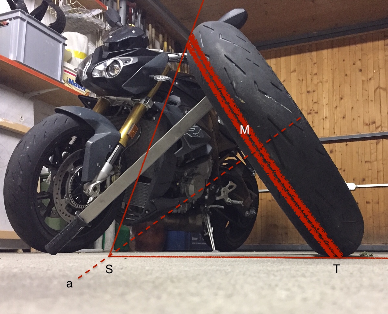

Egal ob vorne oder hinten - die generelle Frage ist, wodurch dieses Eindrehmoment entsteht, das sowohl Vorder- als auch Hinterrad in Schräglage in die Kurve eindrehen lässt. Dazu schauen wir uns nochmal so einen dachförmig abgenutzten Reifen an:
Eigentlich möchte sich das Rad um den Punkt S drehen - die Spitze seines auf natürliche Weise durch die Schräglage und den Raddurchmesser definierten Abrollkegels. Und zwar umso stärker, je breiter die Auflagefläche M des Reifens auf der Fahrbahn bei T. Dieses Eindrehmoment muss der Fahrer durch Druck am kurveninneren Lenkerende permanent ausgleichen (so lange er nicht eine Kurve von nicht mal einem Meter Radius fahren möchte :rolleyes:).
So lange die Reifen relativ neu sind (und der Innendruck korrekt) ist diese Auflagefläche so schmal, dass der Effekt nicht zum Tragen kommt, aber bei dachförmiger Abplattung oder (zu) wenig Druck im Reifen hat man alle Hände voll damit zu tun, das Motorrad auf Kurs zu halten.
Somit ist auch klar, warum speziell beim Vorderrad unbedingt auf korrekten Luftdruck geachtet werden sollte.
Serpel
Könnte man im Umkehrschluss sagen, wenn der Reifen dachförmig abgefahren ist, sollte der Druck etwas erhöht werden?
