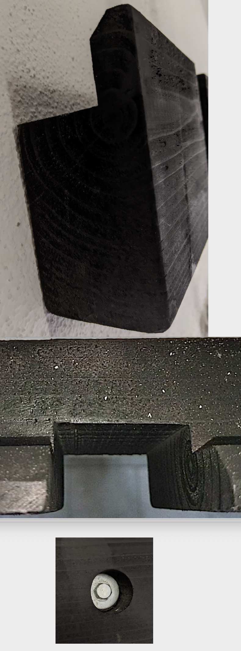

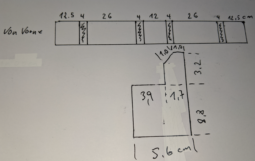

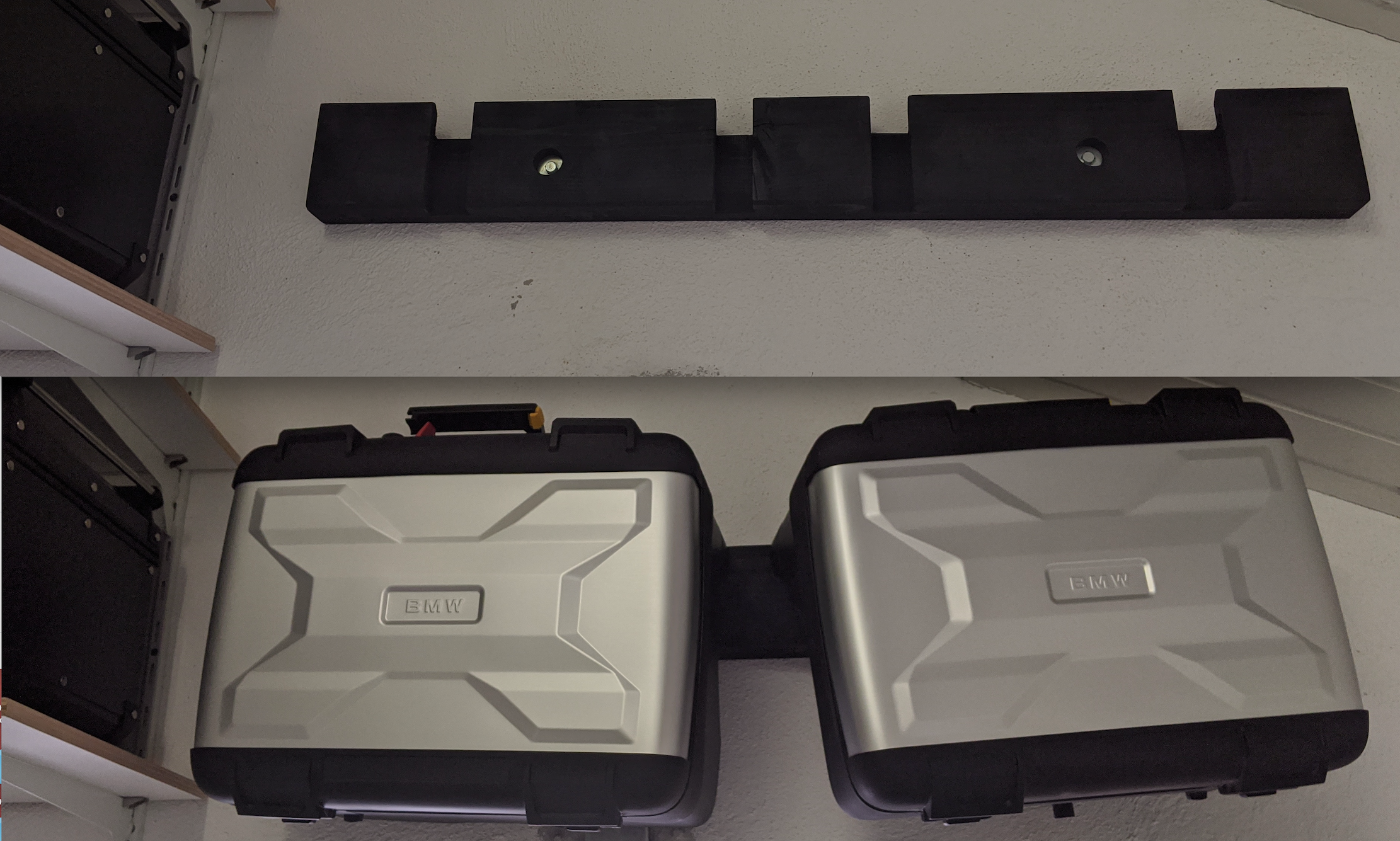

Wär ne Kreissäge hat, Stück Holz 105 x 12 x 5,6 cm, 2 Dübel, 2 Schrauben, Farbe und ne Stunde Arbeitszeit.
Das Holz kann auch je nach Wunsch kleiner oder größer sein.
Die wichtigsten Maße sind da wo der Koffer eingehängt wird (1,0 1,0 1,7) dann wackelt nichts, ggf. anpassen.
