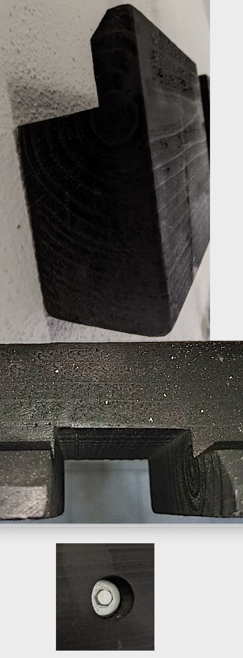

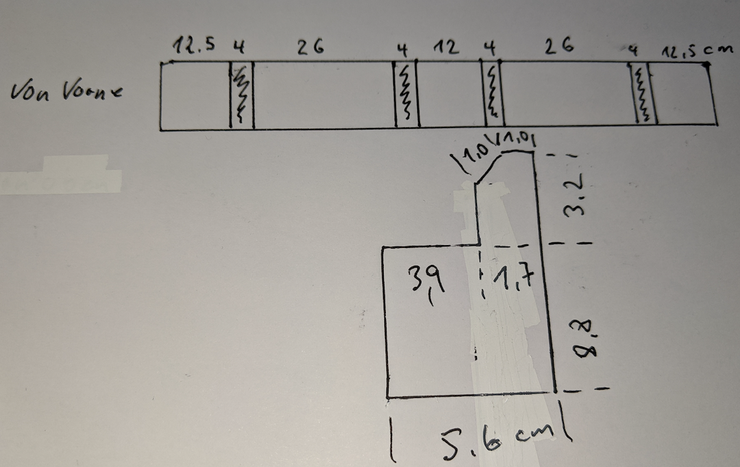

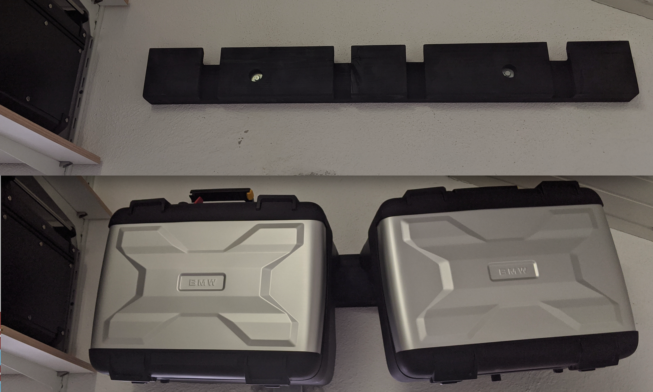

Wär ne Kreissäge hat, Stück Holz 105 x 12 x 5,6 cm, 2 Dübel, 2 Schrauben, Farbe und ne Stunde Arbeitszeit.
Das Holz kann auch je nach Wunsch kleiner oder größer sein.
Die wichtigsten Maße sind da wo der Koffer eingehängt wird (1,0 1,0 1,7) dann wackelt nichts, ggf. anpassen.

Guido68: Hast du eine Plan dafür wie ich das bauen kann oder Fotos?
Habe es oben eingefügt.
