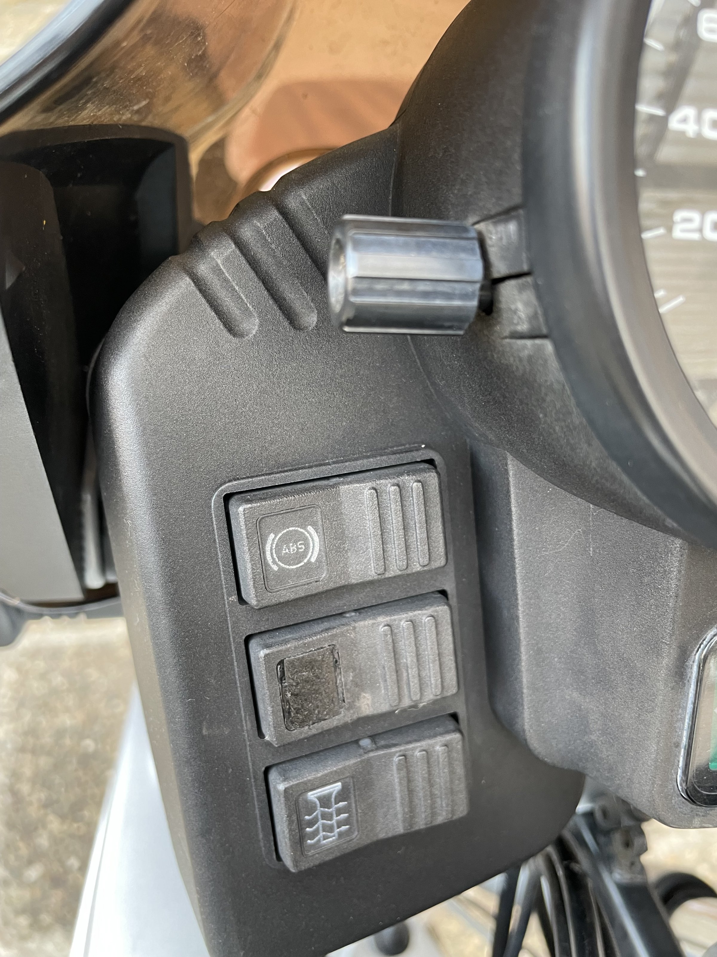

Hey Zusammen,
ist die Warnblinklichtanlage Ausstattung oder wurde da von einem Vorbesitzer das ganze abgeklemmt ?

Warnblinker war mW serienmäßig.

Serie. Sieht aber ohnehin etwas seltsam aus, wie der Rücksteller vom Tageskilometerzähler reingequetscht ist.

Ja der war Serienmässig..sieht irgendwie so aus als ob jemand versucht hat das Symbol wegzumachen um den Schalter andersweitig zu nutzen.

Bis jetzt wissen wir aber immer noch nicht ob der Warnblinker geht oder nicht, oder du nur das Zeichen dafür suchst oder die Funktion von dem Schalter...
Die erste Frage war ob die Warnblinkanlage eine Austattungsmöglichkeit war oder Serie.
Diese Frage wurde beantwortet und jetzt geht das Thema weiter…
Zur Info:
  • Schalter ist ohne Funktion oder einer Funktion die mir nicht bekannt ist
  • sieht irgendwie bearbeitet aus (Logo entfernt)

vielleicht eine Sitzbankheizung..? Der Standort des Schalters würde passen...evtl. ist auch diese defekt.!
Sicherungen kontr.

Bei dem Bj. gab's so etwas noch nicht.
Wenn er nicht belegt ist, kannst dein USB drauf legen o.ä.
Manche Aufnahmen für Navi ziehen auch Strom wenn nichts gesteckt ist.
Kannst so abschalten

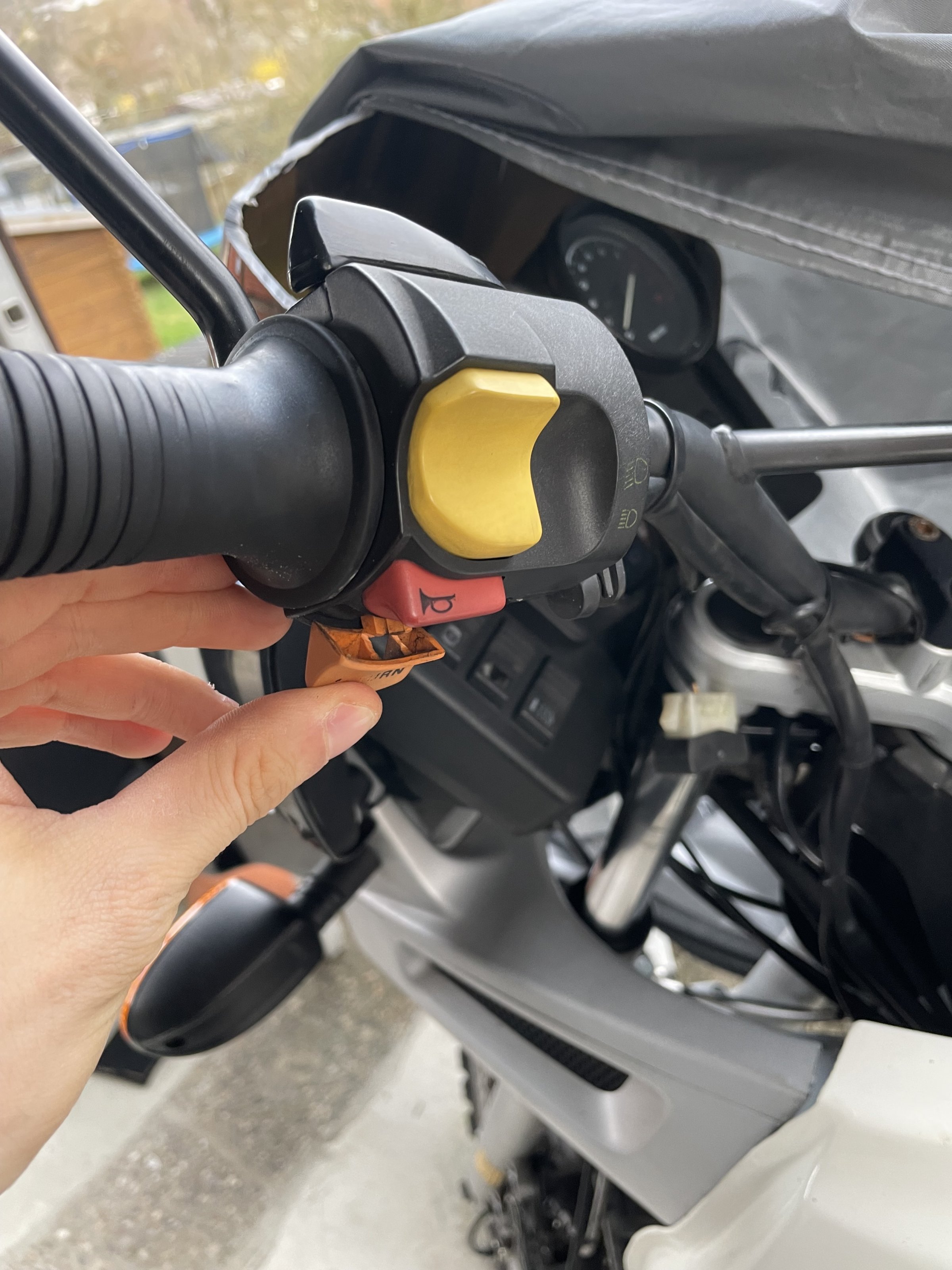

  • Blinker links abgebrochen
  • Abs blinken
immer was zutun :D

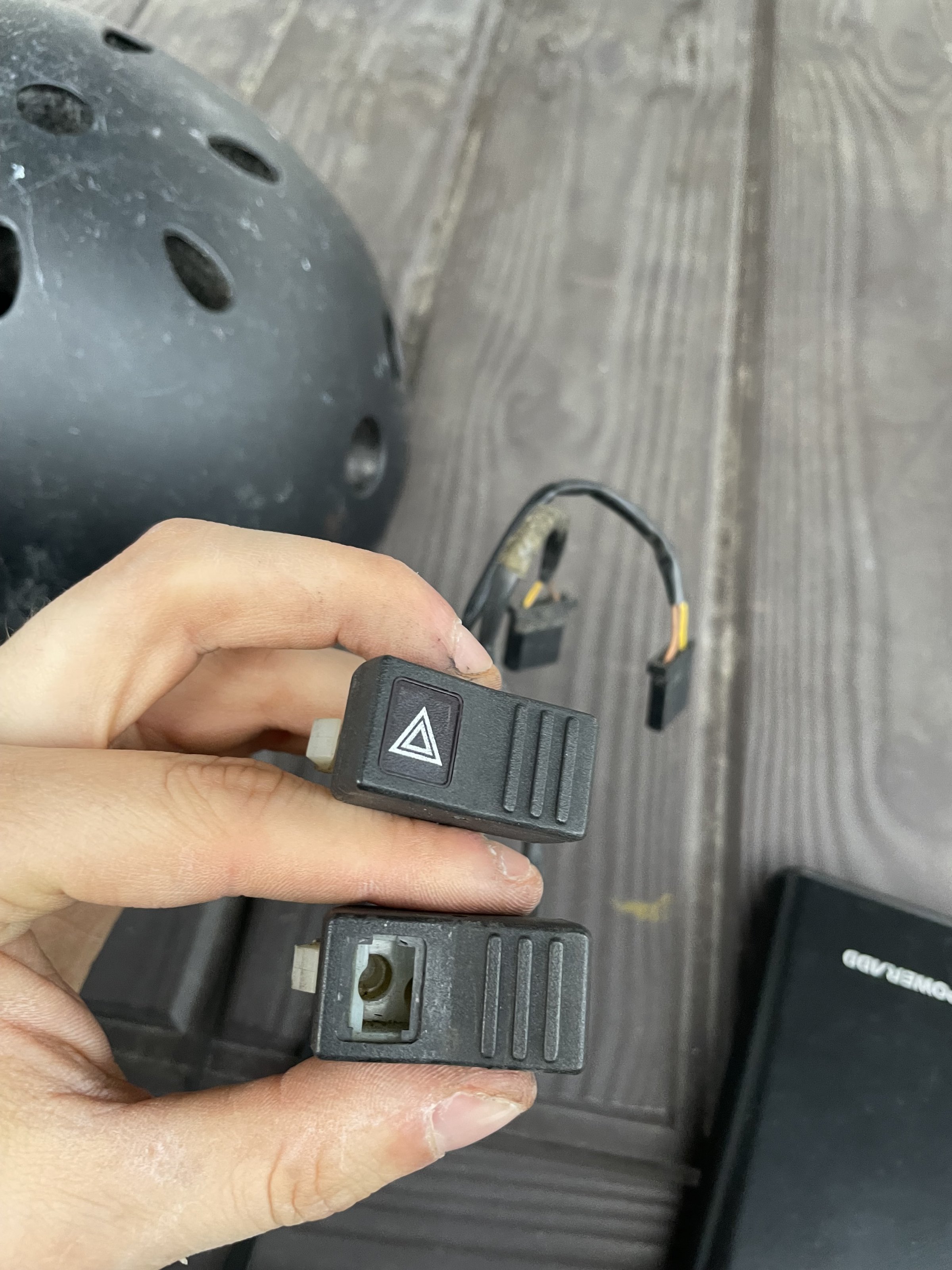

- Habe mir einen neuen Warnblinkschalter besorgt und heute getauscht, siehe da: es funktioniert wieder!
Blinkerschalter gab es auch einen neuen:
Der alte wollte nicht mehr.
