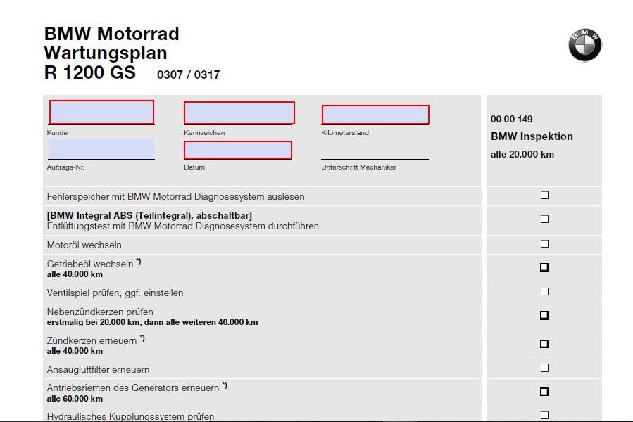

nach durchsicht einiger Wartungspläne und meiner mittelprächtigen Verwunderung über diverse unterschiedliche Angaben, stelle cih nun meine Frage an die jenigen, die es wirklich wissen werden, nämlich euch ;-)
Habe bei meiner K25 (2005) bei etwa 70.000km folgendes gemacht:
.) Öl (jedes Jahr)
.) Bremsflüssigkeit (jedes Jahr) (habe derzeit ein kleines Problem mit meinem ABS, aber das ist ein anderes Thema)
.) Endantrieb - Kardan ausgebaut, Manschette gewechselt, und alles neu gefettet
.) Endantriebsöl getauscht
.) Getriebeöl getauscht
.) Zündkerzen getauscht
.) Luftfilter getauscht
.) Bremsbacken getauscht
.) Traggelenk am Telelever getauscht - war eingerissen
und jetzt lese ich immer wieder was von einem Riemen ???
Und ich glaube, die Kupplung meldet sich auch langsam zu Wort ;-)
Also generelle Frage: Was würdet ihr mir unbedingt empfehlen, mir noch anzusehen oder unbedingt zu tauschen?
Ich mache so gut wie alles selbst ;-)
Ich werde heuer sicher wieder an die 10.000km draufkurbeln ;-)
freue mich auf euren Input ;-)
lg Markus

Alle 40.000km soll nach Vorgabe von BMW der Polyriemen des Lichtmaschinenantriebes gewechselt werden. Der liegt direkt hinter der Plastikabdeckung hinter dem Vorderrad.
Du musst im Normalfall übrigens nicht das gesamte Traggelenk tauschen. Einzelne Gummis gibt es im Internet.

Hallo Markus,
was den Polyriemen der Lichtmaschine betrifft, da habe ich bei meiner gebraucht gekauften Maschine festgestellt, dass der Riemen erst mit 60.000 km gewechselt wurde.
Die Vorgabe sähe bein deiner GS einen Wechsel bei 80.000 km vor, sofern in der Historie der Maschine auch ein Wechsel bei 40.000 km
stattgefunden hat.
Bei meiner GS wurden bei 80.000 km alle Öle gewechselt und, weil der Turnus es auch hergab, die Brems- und Kupplungsflüssigkeiten.
So ist es laut Wartungsplan ja auch vorgesehen.
