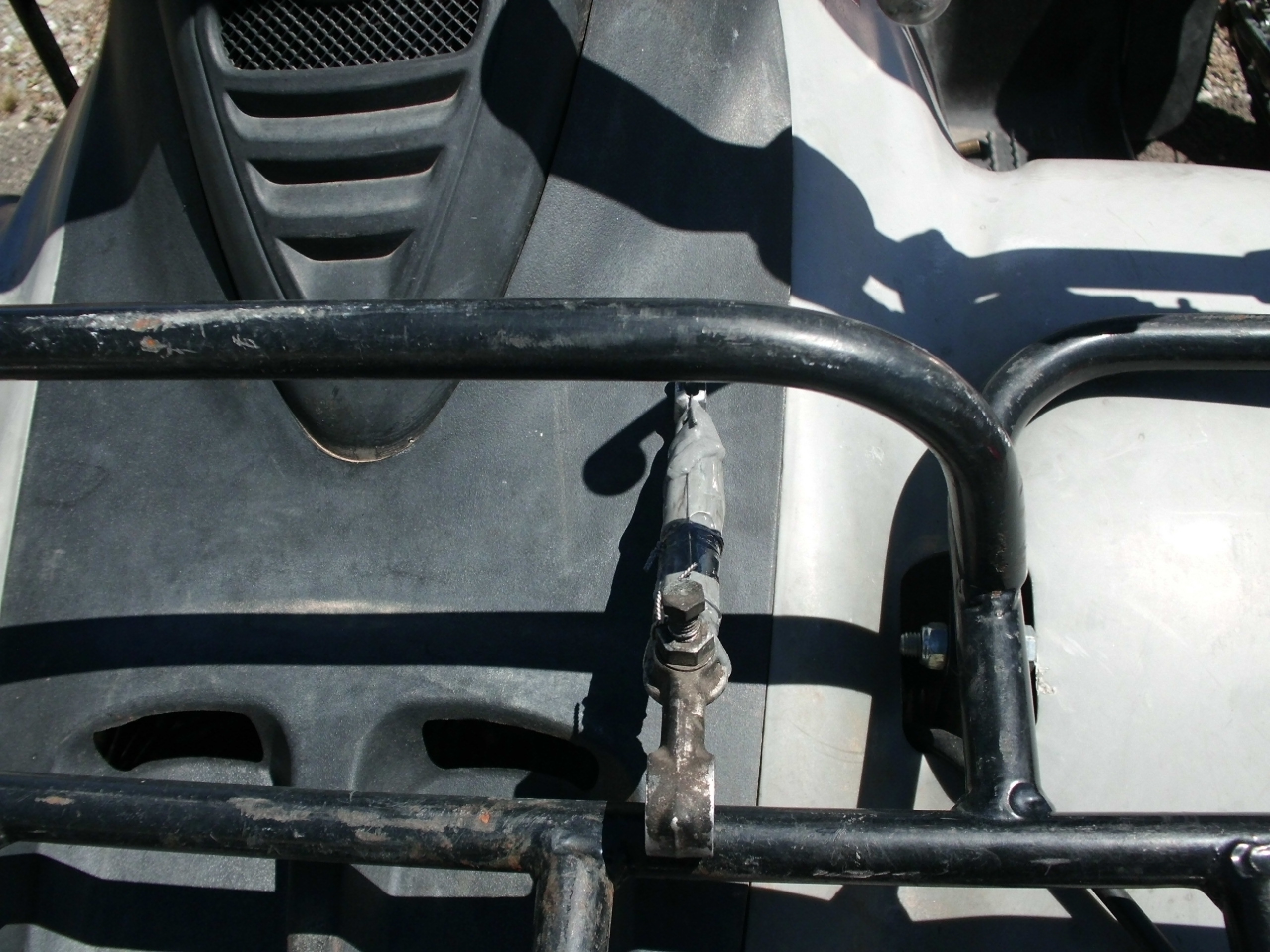

Bei mir war es vor paar Jahren in den Alpen einfach ein Belastungsbruch. Das hat der Franzmann in der Mittagspause mit Flüssigmetall, Kupferrohr und Draht zusammengeschmiedet - kurz nachdem ich ihn davon abgehalten habe, den Kardantunnel auszubauen.
Ist heute noch drin und hält 40tkm später immer noch - mit gleicher Kupplung, gleichen Lager usw.
