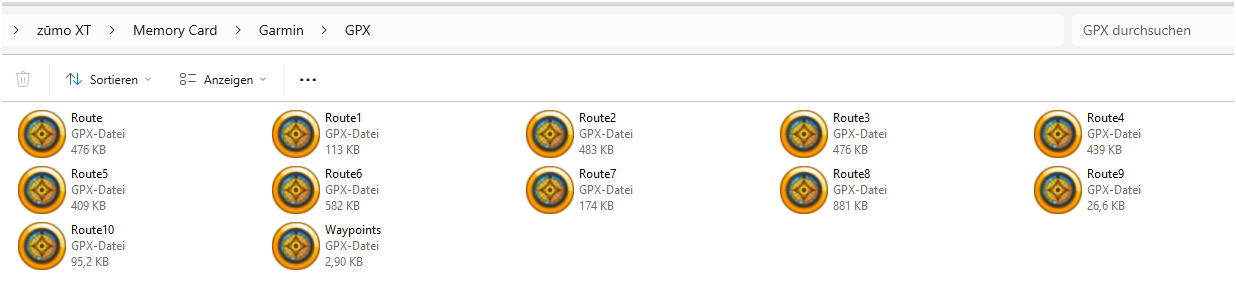

ich habe ein Garmin Zumo XT.
Wenn ich eine GPX Datei vom PC per USB in den Ordner "Dieser PC\zūmo XT\Internal Storage\GPX" kopiere importiert das Navi die Daten bei nächsten Einschalten.
Wenn ich allerdings die GPX Datein in den Ordner "Dieser PC\zūmo XT\Memory Card\Garmin\GPX" kopiere, importiert das Navi die Daten nicht, weder automatisch beim Einschalten noch kann ich es selbst über die Bedienoberfläche starten.
Was kann das sein bzw. mache ich etwas falsch?

Kopier die Daten mal mit Baecamp auf die Speicherkarte und schau Dir dann den Speicherort mit dem Explorer an, ich meine, der heißt anders.
Wenn Du bei einer Route laden auf Importieren gehst, muss der Speicherpfad genau definiert sein, sonst findet der XT die Routen nicht. Auch benennt BC die Routen beim Kopieren um in Route1, Route2, etc...
Musst mal bissi spielen, dann klappt das bestimmt :zwinkern:

Ich habe die Karten mit Garmin Express auf die SD-Karte verschoben.
Wenn ich die GPX-Daten per BaseCamp auf das XT lade, landen Sie auf der SD-Karte und werden die von Andy#87 beschrieben umbenannt: Allerdings nur in der Dateiansicht.
Import geht dann nicht automatisch beim Einschalten, sondern über Apps/Routenplanung/DreiBalken/Importieren. Bei der Auswahl der zu importierenden Routen haben sie allerdings wieder ihren eigentlichen Namen. Schon etwas verwirrend.
