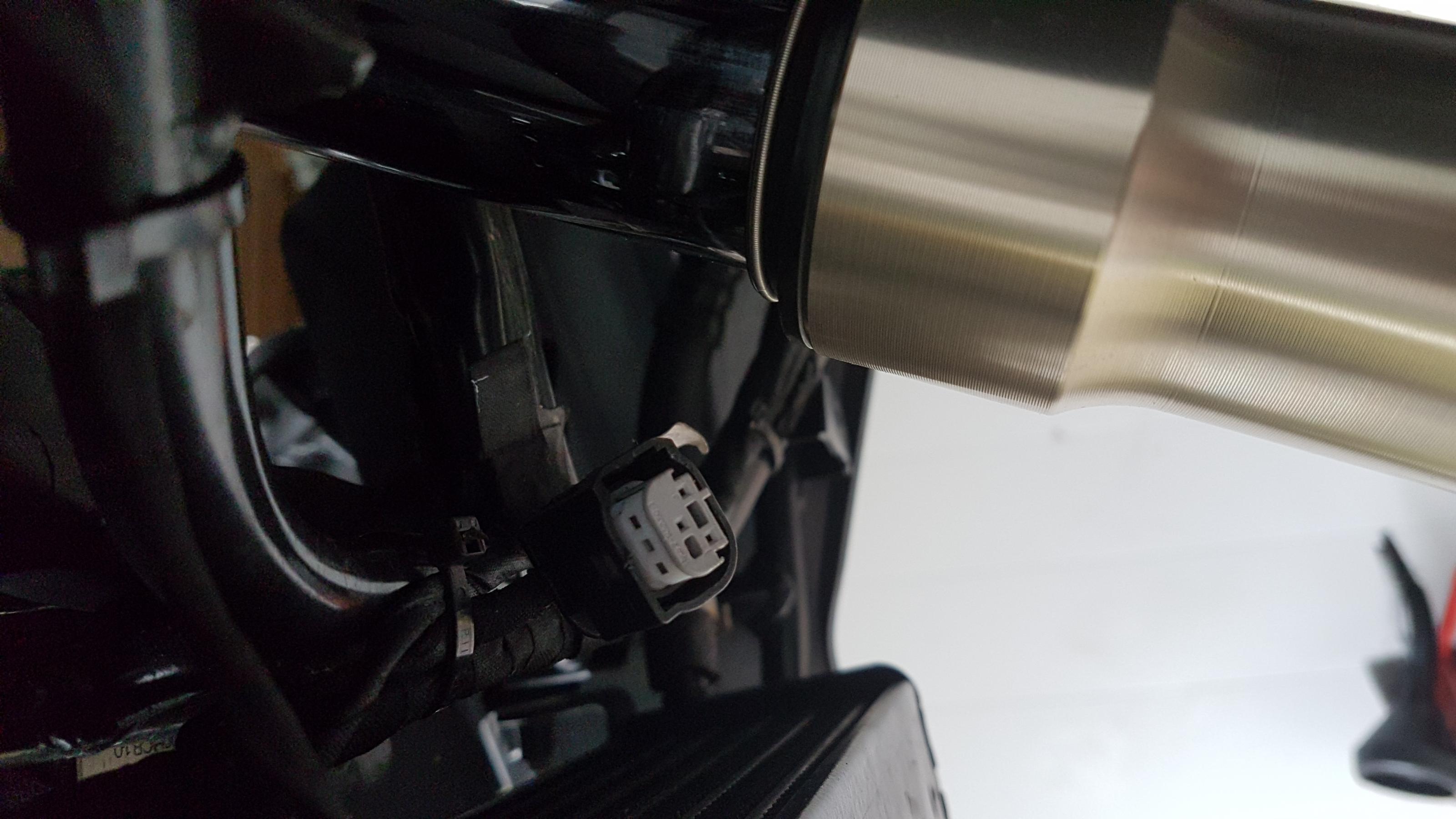

Sorry wenn ich hier falsch bin oder das Thema schon war.
Ich habe an meiner Gs den Stecker20180125_112429.jpg gefunden und weiß nicht genau wofür der ist meine Vermutung für ein navi. Aber genau weiß ich es halt nicht und wenn er es ist könnte ich dort auch ein Kabel für eine usb boardsteckdose anschließen?
Danke für die info
WorldEater
WorldEater
08.07.2006
6.298
Hanau
Jepp... Cartool/Navi.
Da ist normalerweise eine Blindkappe drauf.
Mit einem Cartool-Stecker (gibt's bei BMW für kleineres Geld als bei Hornig usw.) kannst Du auch ne USB-Steckdose (sofern die für 12V geeignet ist) anschließen.
Die geht dann mit der Zündung an und ca. 1 Minuten nach Zündung aus, schaltet sie auch ab. (Normalerweise)

Ah ok ist eine 2008 also cartoolstecker kaufen und anschließen super danke

Habe den sehr nützlichen Stecker auch an meiner 2013er ADV und mir einen Adapterstecker vom Freundlichen für 7 EUR besorgt. Damit betreibe ich jetzt die Armaturenabdeckung von TT mit zwei Steckdosen (groß und DIN).

Danke für die schnelle Antwort hab mir den Stecker auch sofort besorgt damit ich das am we verbauen kann
