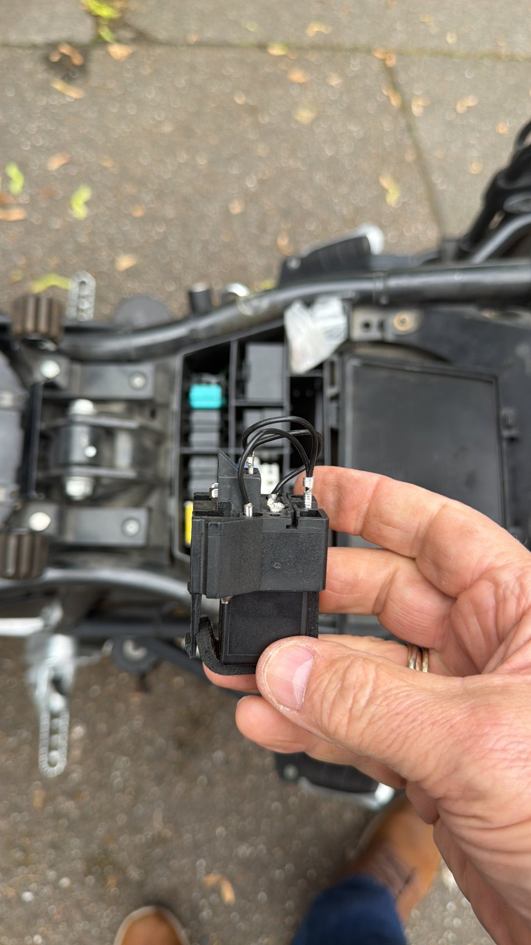

Hallo zusammen, habe mir vor kurzem eine gebrauchte 200 GS Adventure gekauft.

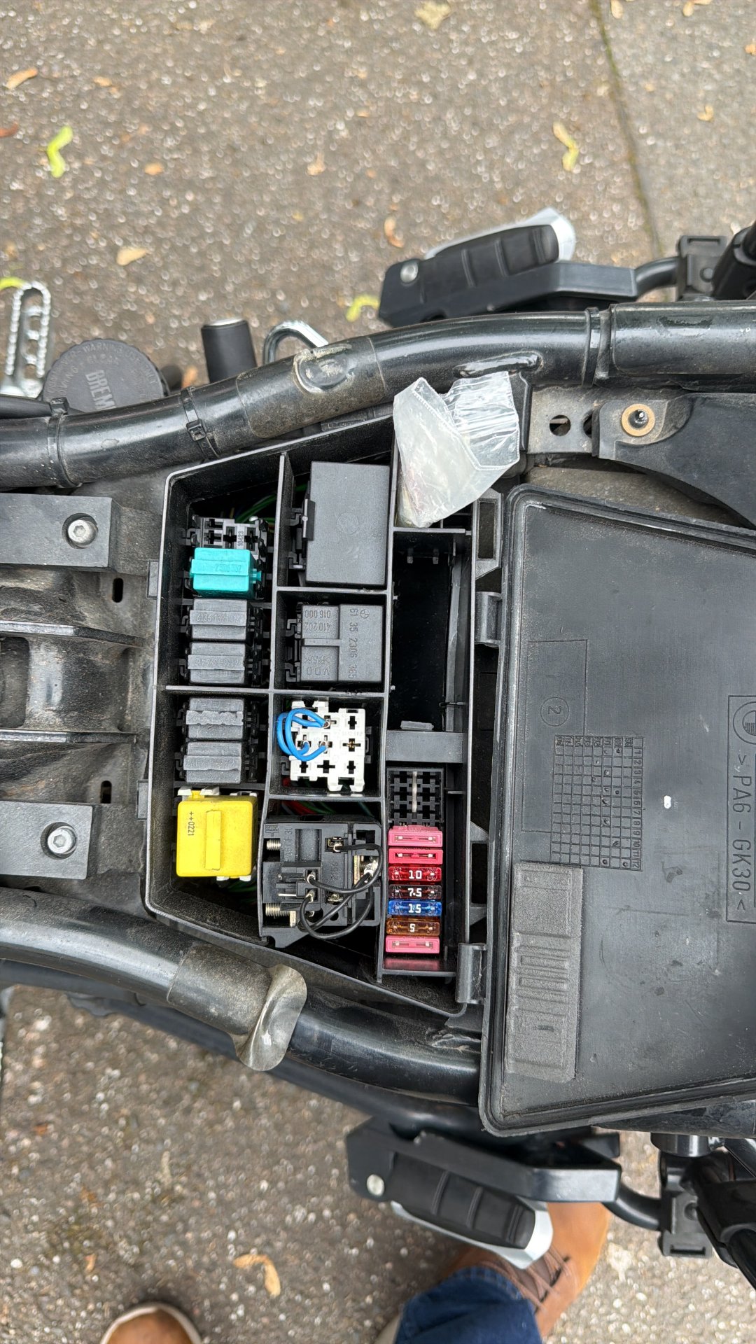

Nachdem ich mir einen separaten Chip gekauft habe, musste ich feststellen, dass bereits der vom Bludau verbaut war. Das kann man auch ganz gut erkennen, weil dort im Sicherungskasten das blaue Kabel mit den Steckverbindungen bereits drin ist.
Jetzt aber eine andere Frage

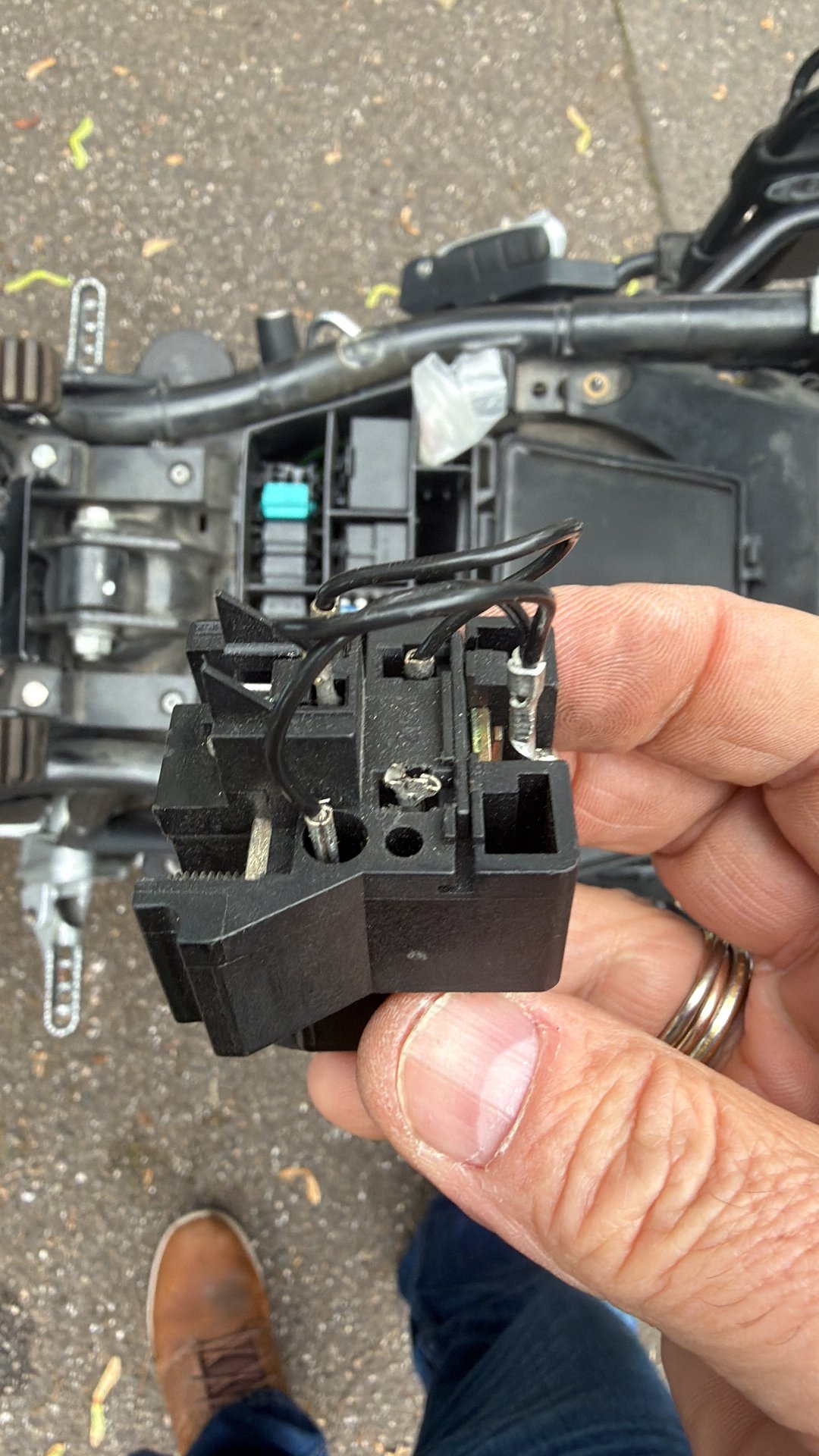

……daneben ist ein komisches Relais, was ich mir genauer angeguckt habe. Als ich es rausgezogen habe, hatte ich es direkt in der Hand. Es ist überhaupt nicht und nirgends angeschlossen. Wofür diente das mal? Liebe Grüße, Olli

Ich würde mal tippen, da hatte mal jemand Zusatzscheinwerfer rangetüdelt...oder ähnliches.
... und hat den Strom von der Batterie über das Relais an die Lampen geschaltet.

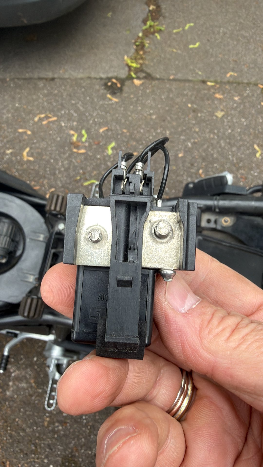

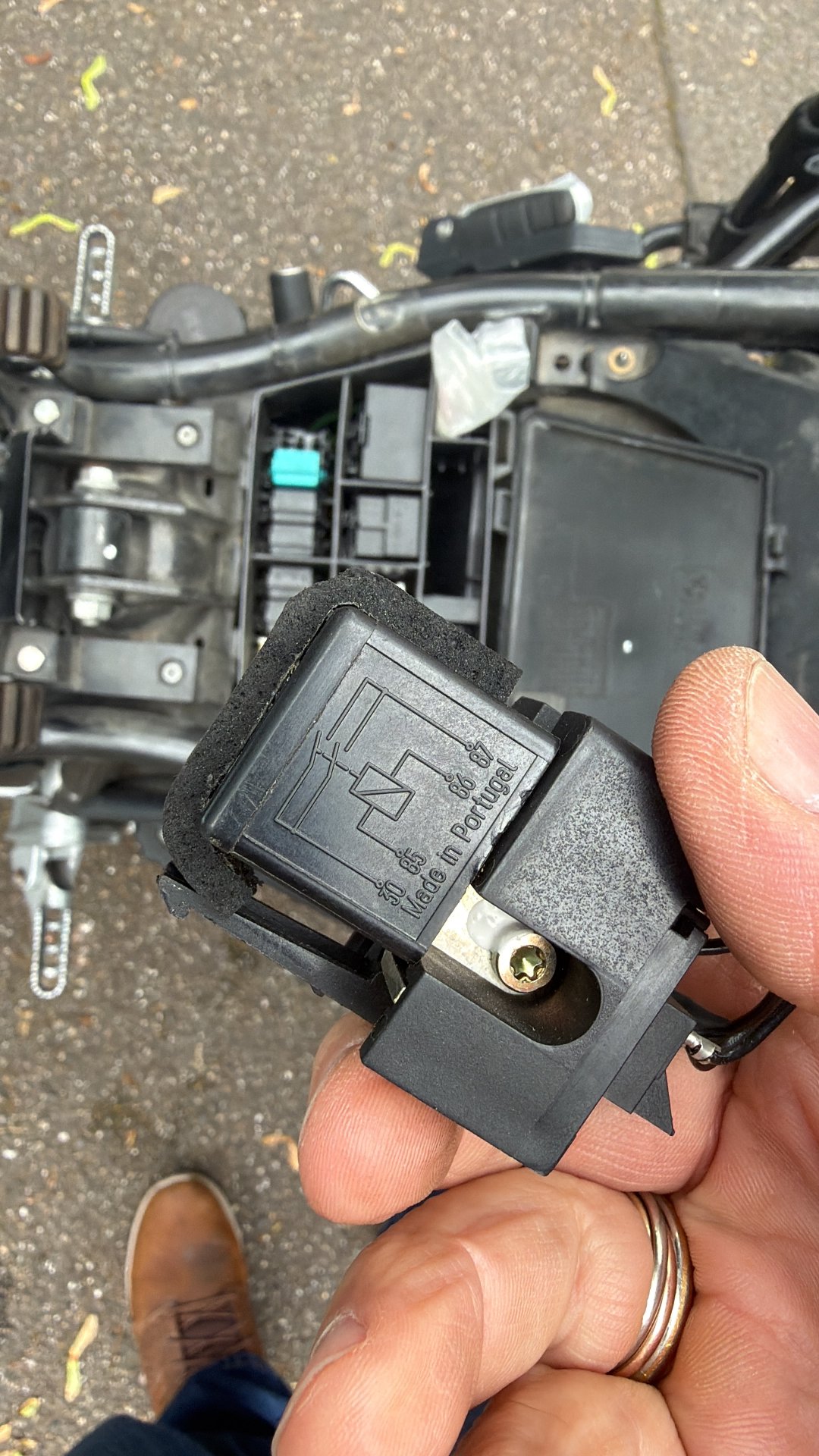

Das ist das interne Relais vom ABS-II-Modul.
Wahrscheinl. als Reserve dort eingelagert?
Nicht zu fassen! Dann hat der Vorbesitzer mit dem ABS sicherlich schon einmal Stress gehabt. Ich habe zu dem Thema ABS gerade einen neuen Fred aufgemacht.

Ja!
Rechts am Modul führen dicke, unabgesicherte! Kabel zum Motor des Moduls.
Rot und Schwarz. Und weitere dünnere, braun u. schwarz.
Den Deckel des rechteckigen Kästchens hochziehn oder anders öffnen. Dahinter steckt dieses Modul.
Deine Vermutung hatte ich auch schon. Siehe Deinen ABS-Faden.
