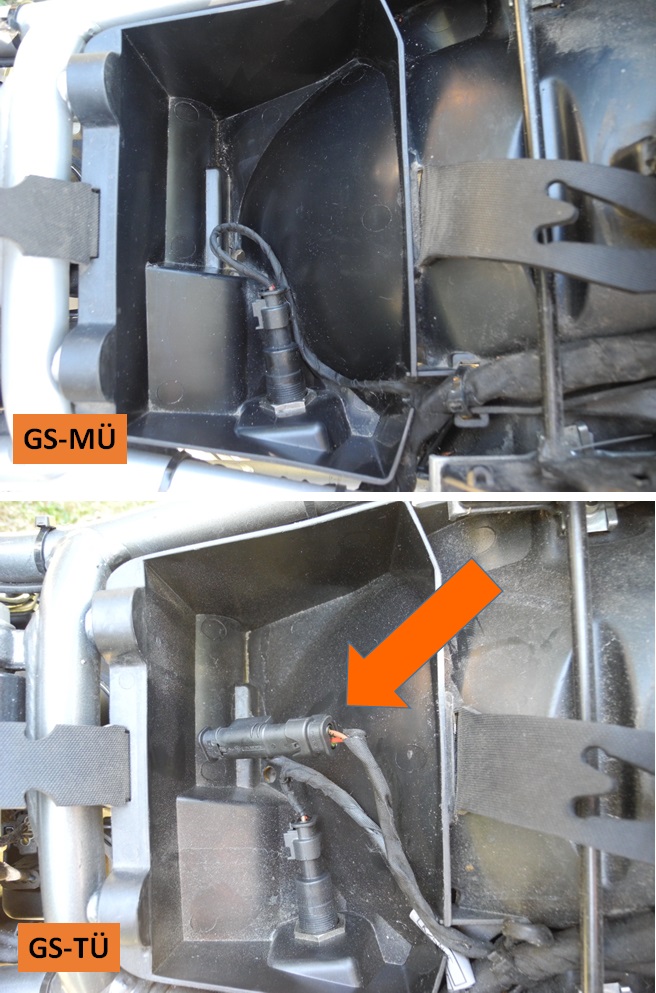

Hallo zusammen,
ich habe mir eine TÜ (2011) gegönnt, meine MÜ steht aber auch noch da. Beim rumschlawenzeln fiel mir auf, dass die TÜ einen Stecker im Fach unterhalb des Werkzeugfach´s hat, den die MÜ dort nicht hat. Der Kabelbaum und der Stecker sehen original und nicht verbastelt aus.
Was ist das für ein Stecker ?

DWA ..?? oder anderes wie zb Kommunikationsanlage .

ist beiden nicht an Board. Ich tippte auf die Zusatzscheinwerfer. Bei meiner MÜ war der Anschluss dafür aber unterm Tank. Allerdings gab´s auch eine Sicherung am Typenschild. Diese Sicherung hat die TÜ auch nicht (zumindest nicht am Typenschild).

Nun ja , wenns nicht an Bord ist , bleibt dann der Stecker übrig ,oder ?

Meine TÜ (Adv; DWA-los; kommunikationsanlagenlos) hat dort keinen Stecker...

Na toll......nur ich hab da wieder was :poop:.
Der Stecker hängt nicht nur so da drin. Auf dem Bild schlecht zu sehen, der Stecker ist angeschlossen.

Ich hab den Stecker erst gestern entdeckt und wollte zuerst mal hier im Forum fragen und wenn nichts dabei rauskommt wollte ich den Stecker heute Nachmittag mal abziehen.
Meine Vermutung: Die LED-Z.Scheinwerfer

Hat das Mopped eine zweite Bordteckdose (links im "Schnabel" unterhalb der Instrumente)? Die wird mit einem Y-Kabel an der normalen Bordsteckdose angeschlossen.

Der Stecker für die DWA ist breiter, soweit ich weiß. Außerdem müsste der bei der luftgekühlten 12er unter "Gemüseraspel" versteckt liegen. Schwer zugänglich eben... was nutzt eine DWA die man mit 2 Handgriffen (unterm Fahrersitz) erreicht... ;)

Auf die zweite Steckdose am Schnabel wäre ich 1. nicht gekommen und hätte 2. auch nicht nachgesehen, ob die noch funktioniert, wenn ich den Stecker nachher trenne. Gute Idee - Danke !

Danke Matthias, du hattest Recht. Der Stecker gehört zur 2. Steckdose am Cockpit, die seinerzeit durch einen Freundlichen montiert wurde.
Gruß Dennis
