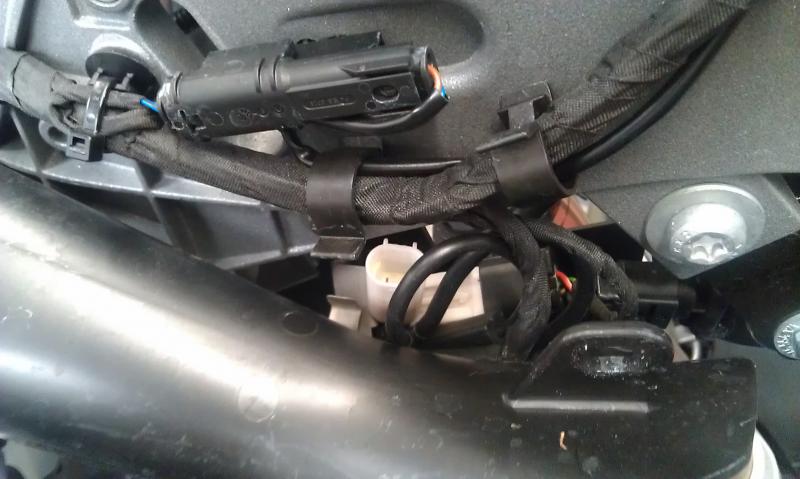

Was ist das für ein Stecker ohne Gegenstecker?
Diskutiere Was ist das für ein Stecker ohne Gegenstecker? im R 1200 GS LC und R 1200 GS Adventure LC Forum im Bereich Motorrad Modelle; Für die LED Zusatzscheinwerfer ??? Gruß RG12A

1200GS LC die 2.
Gruß RG12A

Diesen Stecker gibt´s auch bei der LC 2014 und der GSA aus 2012. Bei beiden Modellen ohne ist der Stecker ohne Abdeckung und Schutz.

R1200GS LC
@ -Larsi-
Hat mein :) bestätigt, es ist für die US-Ausführung in Verbindung mit dem Aktivkohlefilter.
Trotzdem eigenartig, dass der Stecker offen ist und Dreck und Feuchtigkeit ungehindert eindringen können.
