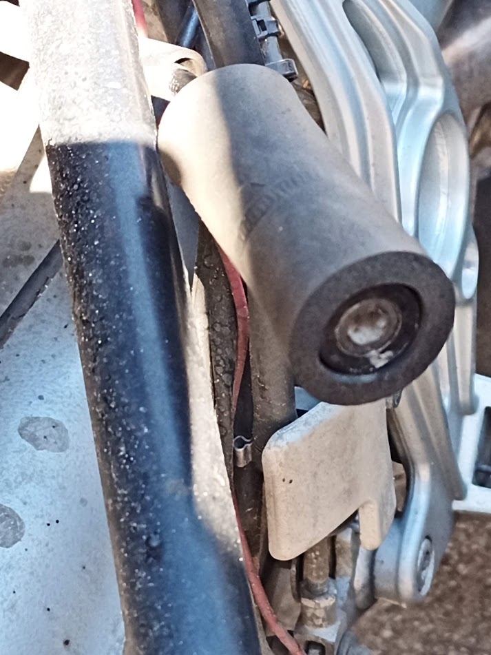

Wer kennt dieses Teil?
Wurde wohl nachträglich mit 2 Kabelbinder auf der rechten Seite an der Streben für die hintere Fussrasten fest gemacht.
Eine Leitung , sieht aus wie eine Hülle eines Bowdenzug ist unten dran.
Das Ganze ist mit einem Gummimantel umhüllt und am Kopfende ist eine Innensechskant.

Erinnert entfernt an eine externe Federbeinverstellung/Reservoir. Wo geht dieser Bowdenzug denn hin?

Dürfte das Entlüftungsventil für die Bremsflüssigkeit der Kupplung sein.

Eine Art Sammelbehälter für eine Tanküberlaufleitung käme dann noch in Frage. Mit Ablassschraube, selbstgebastelt.

Das ist nur eine Schutzhülle für das Entlüftungsventil der hydr.Kupplung. Damit das nicht so rappelt. Nicht selbst gebastelt. Den kann man nach vorn schieben und kommt dann an das Ventil, wenn man die Schraube öffnet. Wahrscheinlich diese doofe BMW- Schnittstelle.

Also doch was hydraulisches. Das die Reihentwins da unten ein Entlüftungsventil benötigen....erstaunlich. Wieder was gelernt, danke!

Öh wie?
Reihe?
Da unten?
Jeder Hydraulikzylinder muß entlüftet werden können, wie die Bremse.

Danke! Jau Du hast recht! Hab das Ding jetzt bei Vergrößerung im Handbuch (PDF) sichten können.
Gehört zur Kupplung

Gehört zum Ablassen und Entlüften der Kupplungshydraulik. Eine Leitung geht vom Handhebel zum Kupplungsnehmer und von dort eine zweite Leitung raus zu diesem Ventil, dass mit Schaumstoff verpackt ist.

Dreh Dir da dann gleich ein Stahlbus-Entlüftungsventil rein, dann geht der Wechsel der Flüssigkeit auch dort viel einfacher.
