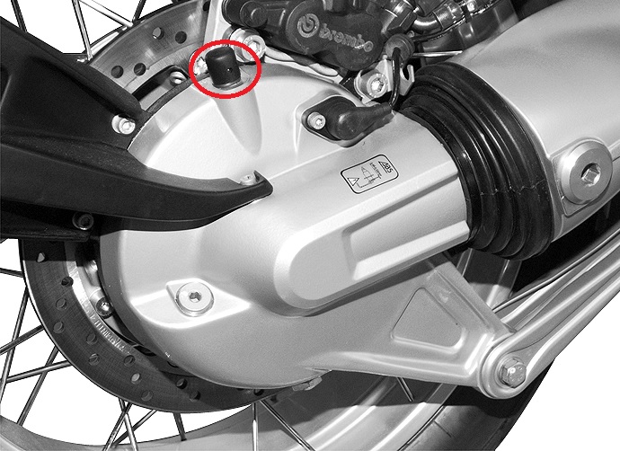

Hallo werte Q- Reiter,

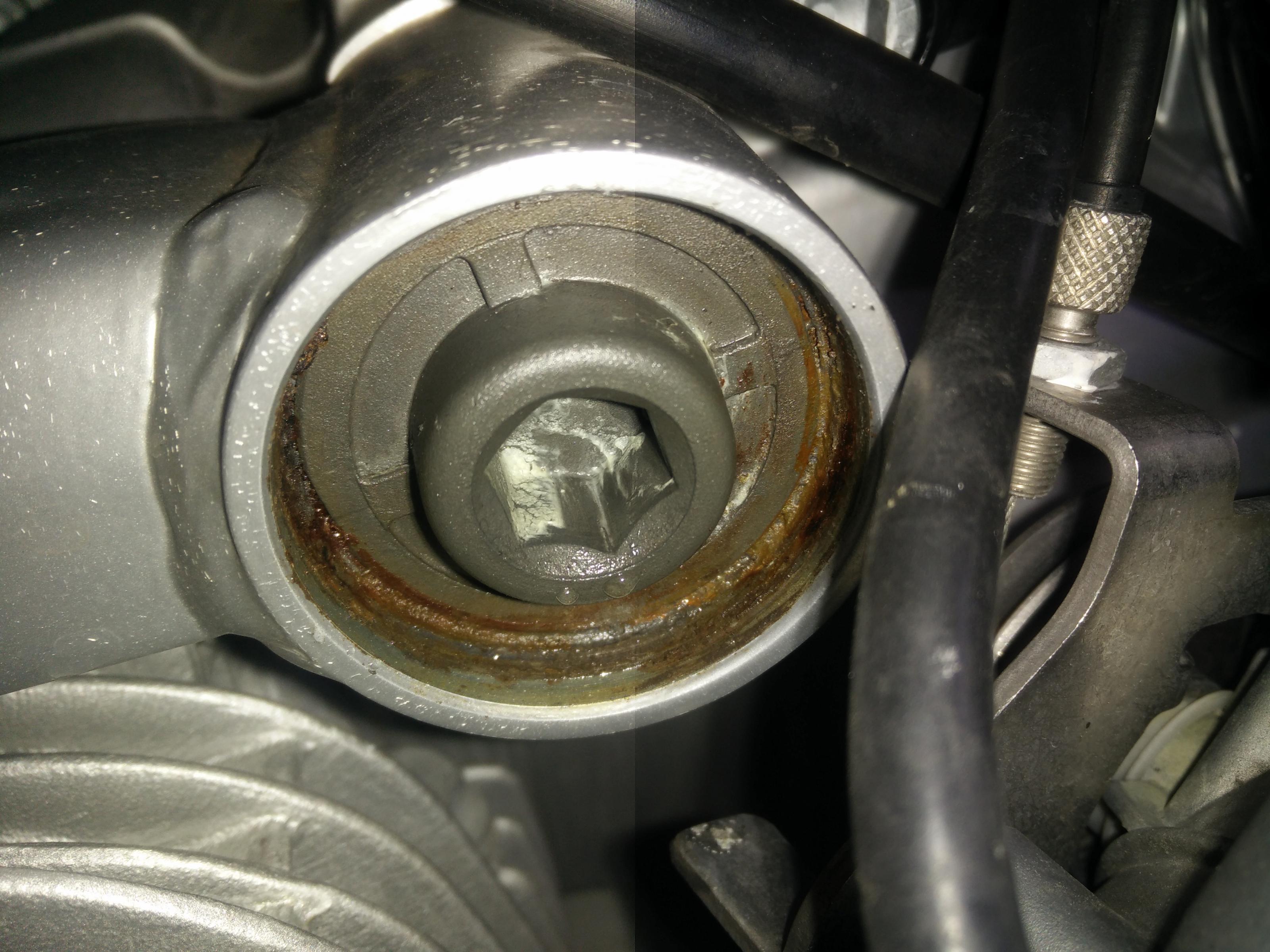

hab jetzt bald alles selbst erledigt bei meiner neu gekauften 1150er....
Aber bei einer Öffnung frage ich wofür die da ist und vor allem habe ich nicht einmal in der ausführlichen Reparaturanleitung irgendetwas darüber gefunden. Bevor ich jetzt noch mehr Zeit verschwende frag ich einfach mal euch...
Bitte um Aufklärung.
Danke!!
Larsi
Larsi
10.07.2007
33.006
entlüftung des hinterachsgetriebes.

...häng noch den Gummi-Pöppi (ABS Sensorleitung) über der Manschette/ neben d. Bremszange ein.
Hahah ne ne, das Bild ist aus der offiziellen Reparaturanleitung von BMW rauskopiert, aber ziemlich gutes Auge ;)!

Danke Leute, hat mich fertig gemacht da nicht drauf zu kommen..

danke für die info, ich habe wohl eine andere ausgabe.

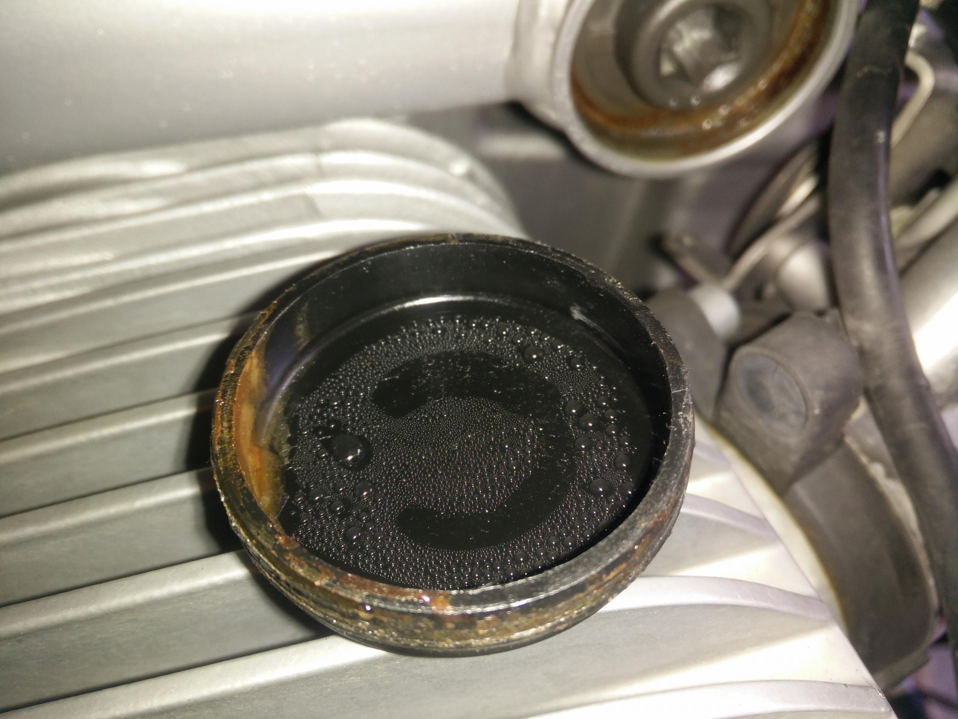

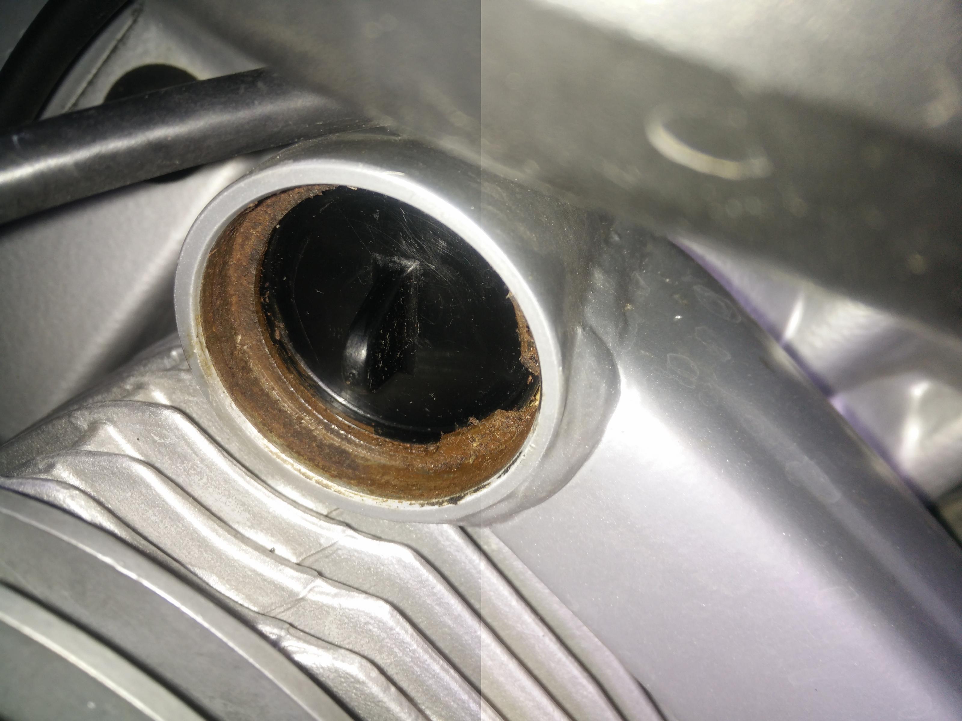

2) Habe die Gelenke von der Telelever heute abgedeckt und angeschaut... Ist das Flugrost oder beängstigend?
Telelever Gelenk (1).jpgTelelever Gelenk (2).jpgTelelever Gelenk (3).jpgTelelever Gelenk (4).jpg

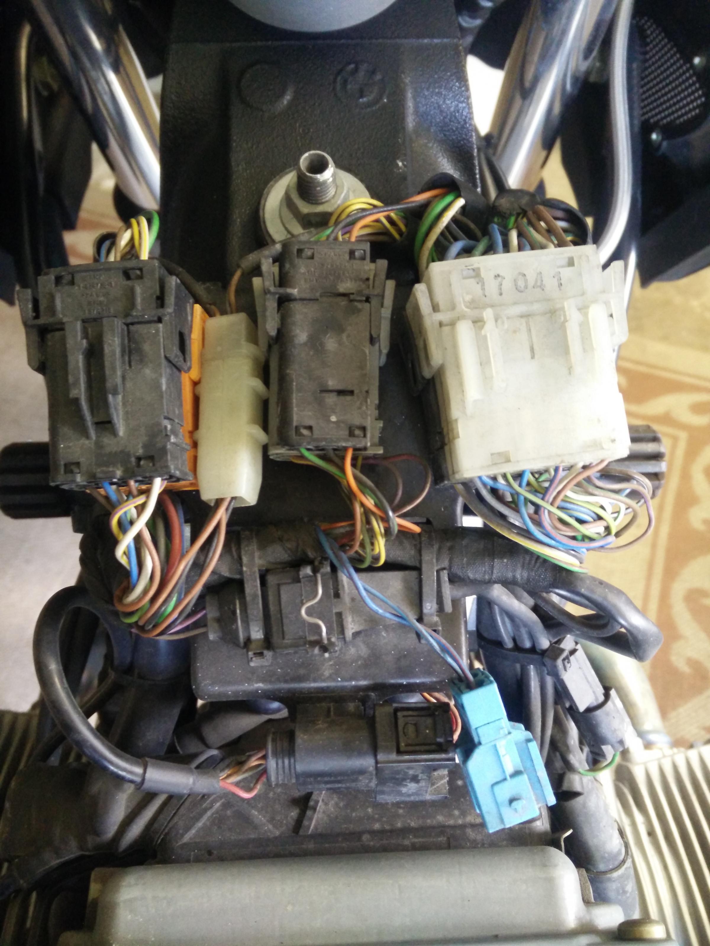

3) Ist es normal, dass der blaue Stecker ins Leere führt, bzw. für was ist der?

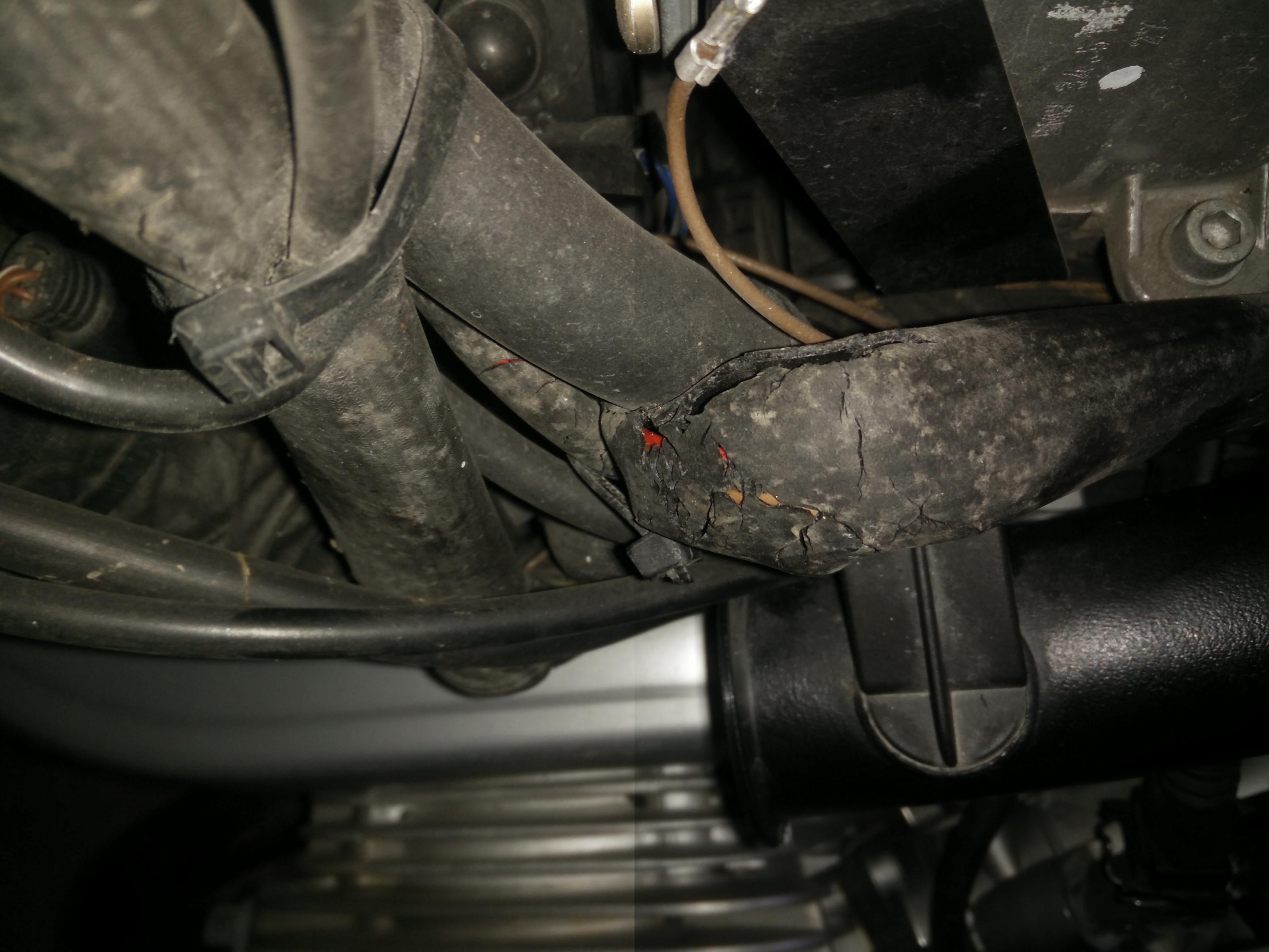

4) Sollten solche Ummantelungen getauscht werden oder macht das kein Problem?

Zu 2
Der Rost ist nicht beängstigend.
Etwas säubern und die Kappen mit einer Entlüftungsbohrung versehen.
Edit:
Ein bisschen Fett hält Wasser fern.
Zu 3
Ja
Ich meine der gehört zur DWA
Zu 4
Tauschen wird schwierig, aber ich würde es mit einer Lage selbstverschweissendes Isolierband umwickeln.

Diebstahlwarnanlage.

Hi
Larsi hatte bereits das Gleiche geschrieben.
Das Blaue IST für die DWA
