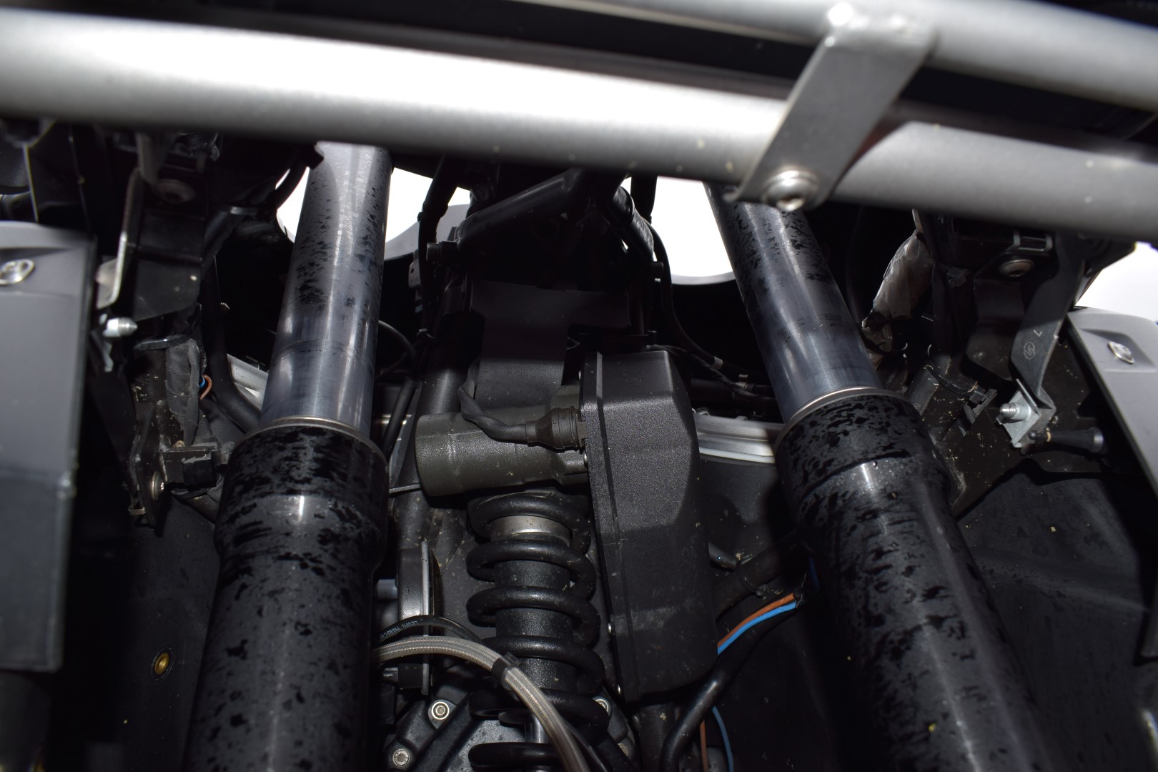

Hallo zusammen.
Per Zufall heute entdeckt.
Bike wurde seit der Wartung (bei BMW) DSC_1371 (Large).JPGnicht mehr bewegt. (Anlieferung mit Transporter)
Oelkühler kein Leck zu sehen, alles trocken, auch Rückseite.
Bremsleitung auch trocken.
Flecken auch im unteren Teil. Gabelfuss.
Jemand schon mal sowas gesehen?

Wurde das Mopped gewaschen?
Reinigerrückstände?

Larsi
Das kann gut sein. Eigentlich war sie sauber.
Die Garage ist allerdings aufgrund des Wetters der letzten Wochen sehr fecht, leider. Hohe Luftfeuchte.
Es fühlt sich auch nicht oelig an, eher wie Wasser.
Auf den schwarzen Teilen sieht man das sehr gut.
Habe noch nie sowas beobachtet. Merkwürdig.

Oel noch zu kalt oder?

ich nehme an, da hat jemnand vor dem Motorrad etwas gewaschen / gekärchert und die Gutste hat was abbekommen, wohl mit etwas Reiniger mit dabei und das hat sich halt gehalten.
ansonsten hilft nur:
Putzen und bei den nächsten Fahrten darauf achten - aber mach dich nicht verrückt damit

Hallo Volker,
das könnten auch Salzreste von der Probefahrt sein und nun löst sich das Salz durch die Luftfeuchtigkeit und es bilden sich Tropfen.

Hallo
Ich kann dich beruhigen, unsere Motorräder sahen vor 2 Tagen genauso aus,waren vollständig mit einer Schicht Kondenswasser überzogen, kommt durch den grossen Temperatur Unterschied der letzten Tage !
Die Unregelmäßigkeiten an deiner Gabel verschwinden wenn du sie mal abwischst!
Ich habe die Garage, Gestern,:cool: den Tag über offen gelassen und Abends war wieder alles trocken.

Hallo Michael
Du hast völlig Recht. Nachdem ich die ADV in Folge dessen penibelst gereinigt habe, einschl. Fettentferner usw.
und anschließender kurzer Probefahrt ( es war ja schön trocken und 13 Grad) kann ich sagen: Alles ok.
Hatte schon Panik. Wegen evtl. defektem Ölkühler oder dergleichen.
Danke auch an alle anderen die geantwortet haben. Sehr nett von Euch. Schön das es das Forum gibt.
