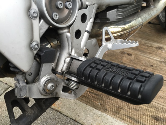

weiß jemand, was das hier für Fußrasten sind?:
Ich habe meine 06er-GS gebraucht gekauft. Was der Vorbesitzer da eingebaut hat, weiß ich daher nicht. Ganz offenbar sind die Dinger von BMW, aber es scheinen dennoch nicht die originalen Rasten der normalen GS zu sein, denn auf Fotos sehen die etwas anders aus: schmaler und v.a. höher.
Hintergrund: Ich hätte gern tiefere Rasten (bin 1,93), mir schweben die Ergo-Comfort von Wunderlich vor. Bei denen heißt es: 2,5cm tiefer als die originalen. Nur habe ich die mal angehalten und glaube nicht, dass die wirklich tiefer sind als meine.
Hat jemand eine Idee, ob und wie man das noch tiefer etwas bekommen kann - möglichst natürlich ohne Gefahr des Aufsetzens? Das Vario-System?
Gruß, Dirk

die sind von der R100R und ca 2,5cm tiefer als Original.
Da musst du wohl in Richtung höhere Sitzbank arbeiten.

bei 1,93m würde ich auch erst mal in richtung sitz gucken.
meine 1150 hat +5cm am sitz und -1,5cm bei den rasten bei meinen 1,85m

Sitz und Lenker sind schon höher. Ich hätte gern noch etwas mehr am Kniewinkel getan. Schade, das.

ich bin gut mit der ADV Sitzbank ausgekommen.
