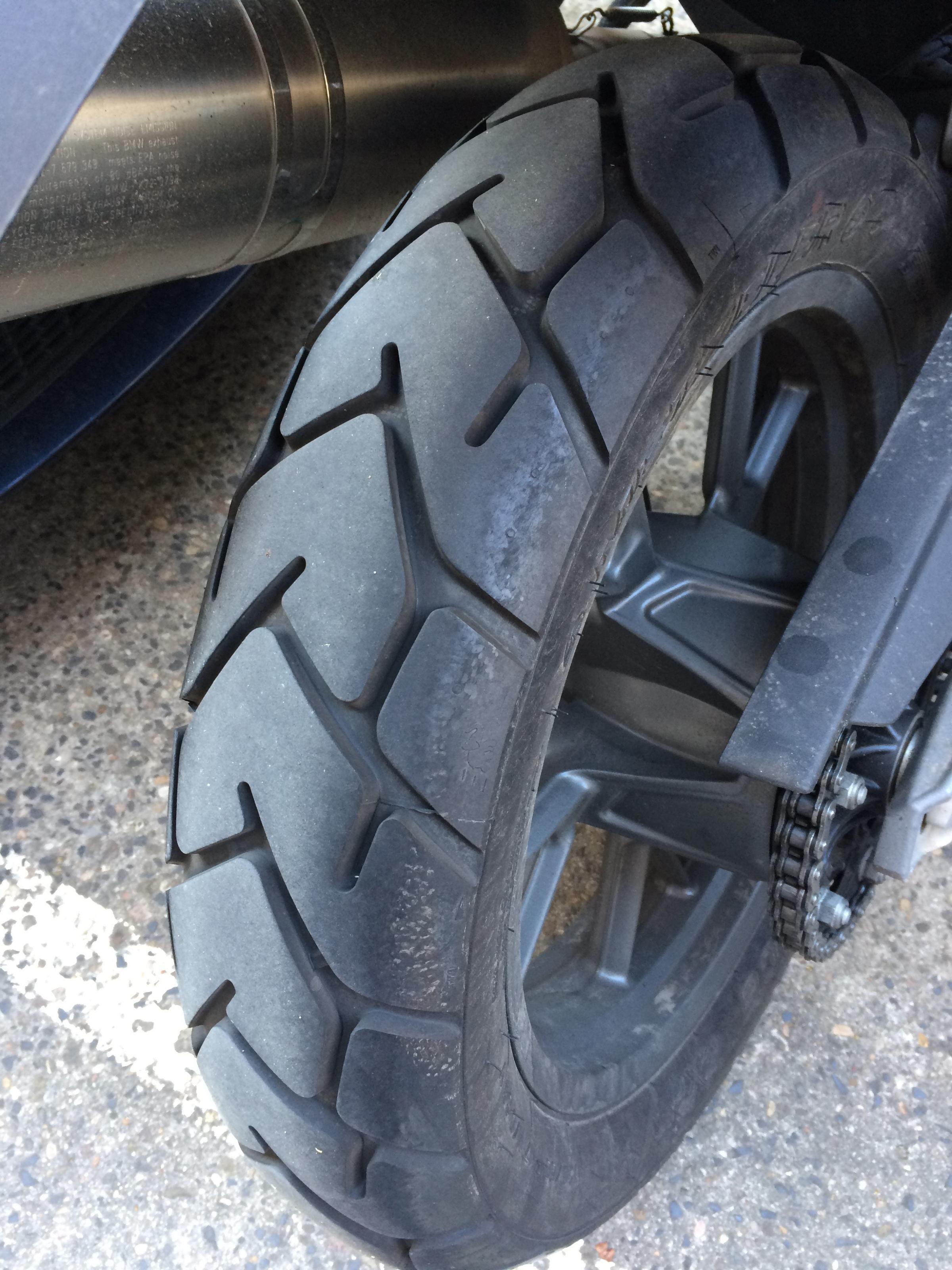

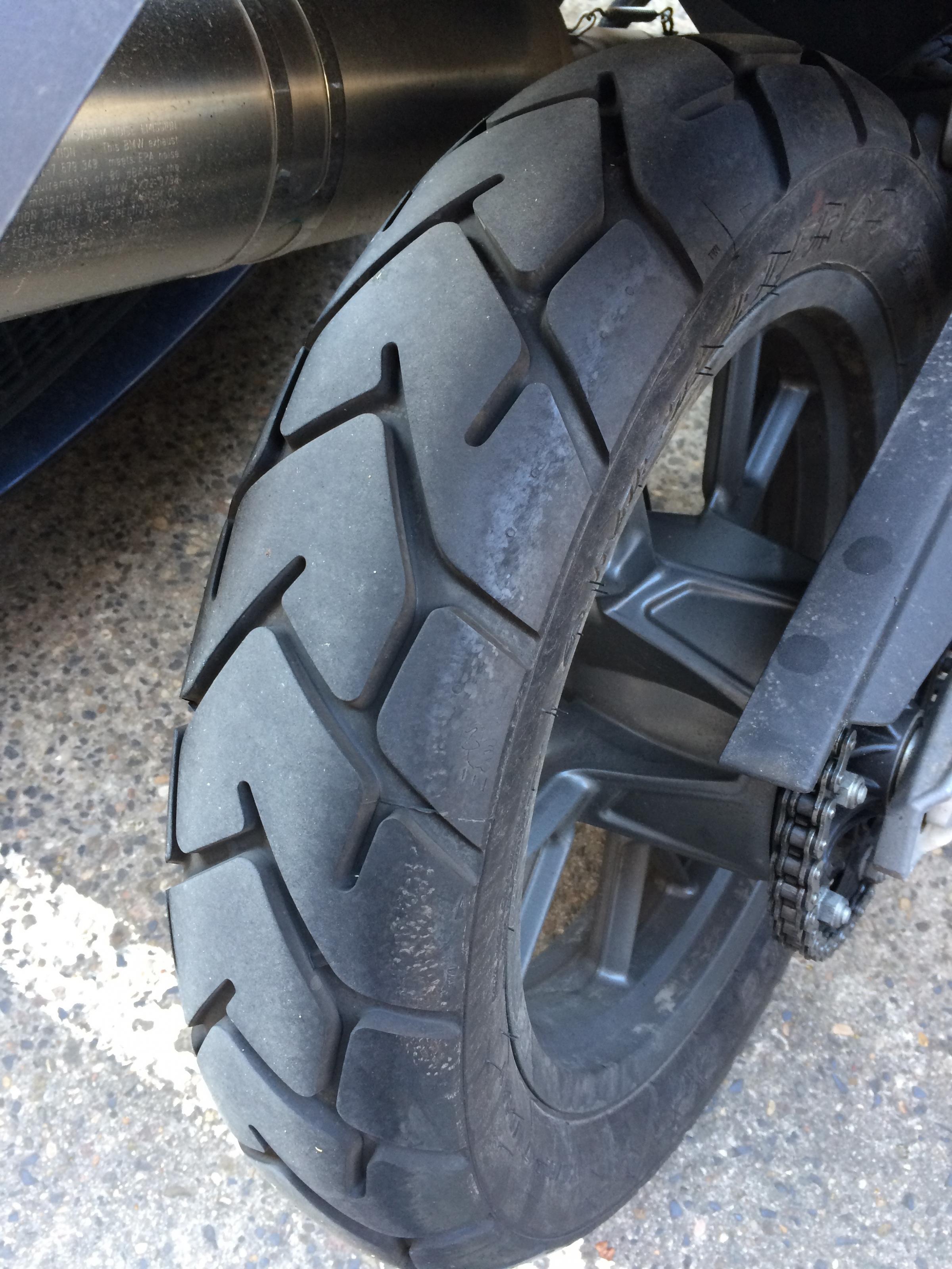

Hallo zusammen,
eine kleine Frage an die Profis: was genau sind das für Spuren dort am Rand des Reifens? Ist das irgendein "Verschleiß-Merkmal" oder einfach normale Abnutzung? Warum nur an der Seite/am Rand? Habe das hier und da mal versucht bei anderen Mopeds zu finden, aber bisher keine Reifen gesehen, die so aussehen bzw. diese Spuren aufweisen. Habe auch keinen griffen Begriff dafür gefunden, um was adäquates im Internet zu finden.

Ich vermute mal, dass Gopeter die glänzenden Stellen meint. Das matte schwarz ist schon angeraut, so sieht der Reifen aus, wenn er gefahren wird. Die glänzenden Stellen sind ein oder zweimal über den Asphalt gelaufen und die matten grauen Bereiche sind noch unbenutzt.
Nicht verrückt machen lassen, Du wirst mit der F650 Twin schon bald das Hinterrad komplett matt schwarz haben, das geht bei dem Modell relativ schnell. Vorne wirst Du auch nach viel Erfahrung und Routine selbst bei wilder Fahrweise noch einen dünnen Angstrand behalten. Das hat einfach mit dem Modell und der Fahrwerksgeometrie zu tun. Meine Frau hat eine tiefergelegte Twin, die sehr früh mit den Ösen, in die bei der normal hohen der Hauptständer reinkommt, aufsetzt. Trotzdem ist das Hinterrad rundum matt schwarz. Dafür bleibt vorne trotz rumschraddeln auf den Eisen ein guter Zentimeter grau. Bei nicht tiefergelegten wird mehr Schräglage möglich sein, bevor etwas aufsetzt, aber ganz weg wirste den kaum kriegen

Im Bild sieht man aber die rechte Seite! :tongue:
Keine Angst. Das wird schon noch.
Diese "fleckiger" Übergang kommt von den Berührungen des Reifen mit dem Asphalt.
Da ihm Reibungstechnisch hier nicht viel abverlangt wurde hat sich da nix abgerubbelt und siet dann so aus.
Und lass dir nix von wegen Angststreifen einreden.
Ob du "irgendwann" ganz bis zum Rand kommst hängt auch von der Reifenkontur ab. Ist diese sehr rund gestaltet, setzt evtl. vorher irgendwas (Fussraste..) auf.

So, wie auf Deinem Bild sieht ein neuer Reifen nach den ersten paar Kilometern aus, neben dem benützten und leicht angerauhten Gummi hast Du noch die, von der Reifenbackform ( vom Trennmittel ) glänzenden Stellen mit etwas Staub etc.

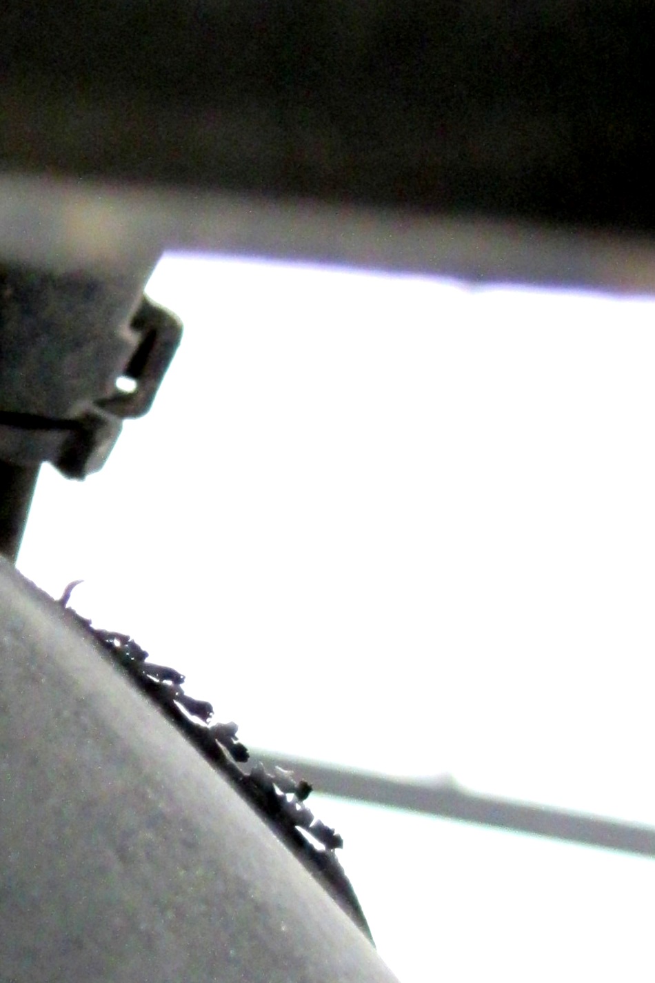

Wenn Du beginnst, Kurven zu fahren, siehts dann so aus:

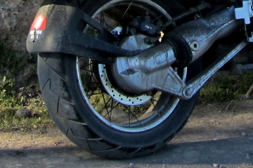

Sobald Du ( und da brauchst Du viele tausend km Erfahrung ) die Sache flotter angehst,
geht's dann streifenfrei :

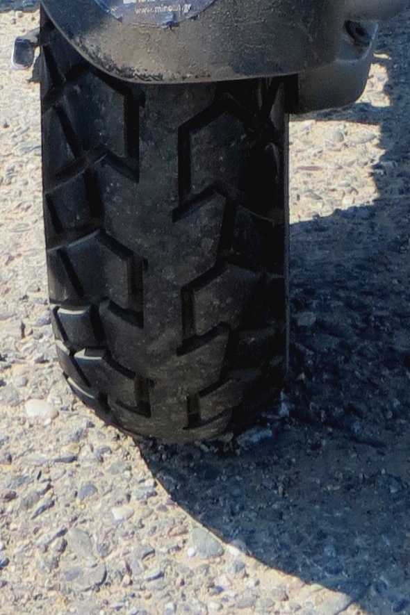

Und wenn Dir das noch nicht langt, kann der flott gefahrene Reifen so aussehen:
