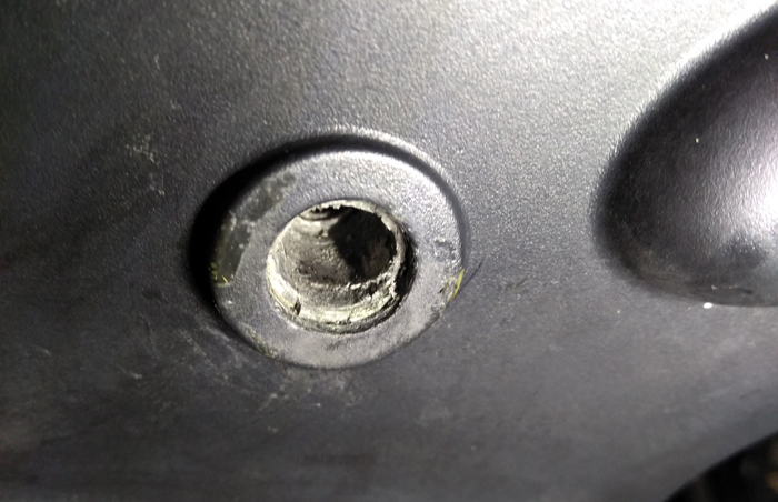

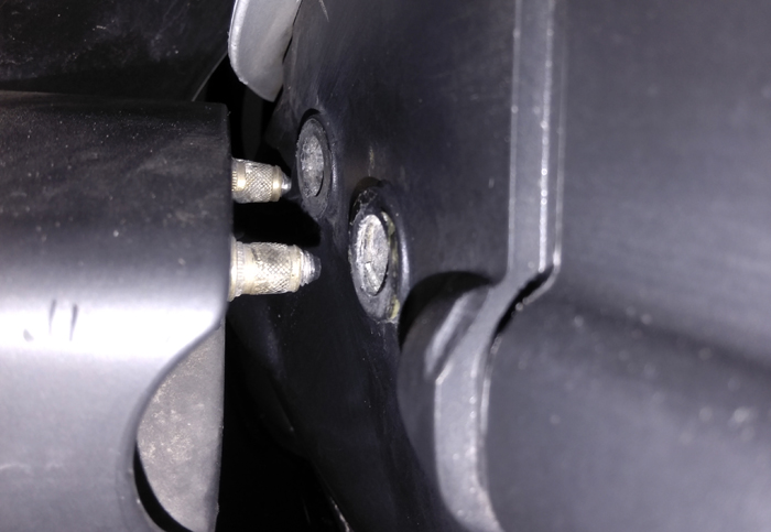

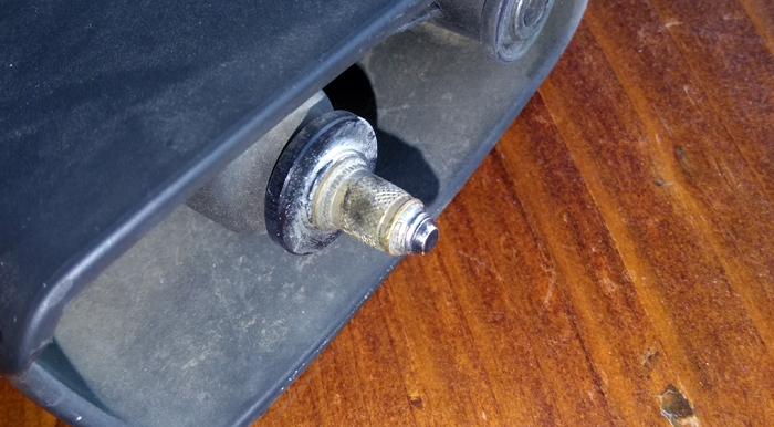

Hallo Gemeinde,
habe gerade an meiner neuen (alten) GSA festgestellt, dass die Scheibenhalterung ausgebrochen/verlottert ist. Anscheinend haben sich die Metalmuffen, in welche man die Halterungsschrauben für die Scheibenhalterung einschraubt, aus dem Plastik gelöst. Ich kann also nicht den Scheibenhalter festschrauben, da sich die Muffe auf der Schraube befindet und mitdreht.
Anscheinedn wurden die Messing Muffen in das Plastikteil eingepresst und mit Kleber eingeklebt.
Welchen Kleber sollte man dafür verwenden um das wieder herzurichten?
Was würdet ihr empfehlen? Was wäre der beste Weg der Reparatur?
Besten Dank, Ralph

Hi,
wie wär’s mit sauber machen, 2 K Kleber dran, aufstecken , aushärten lassen & abwarten ob die ganze Schose beim neuen Versuch des raus & rein drehen hält.
Versuch ist es wert, würde ich mal so plump in den Raum schmeißen...

Hallo
das Material wird um diese Muffen gespritzt
Ich würde es auch kleben, evtl. noch eine Rille in die Muffe schleifen und im Kunststoff eine Nut fräsen
mit einem Dremel

Genau wie das beide Vorredner beschreiben.
Die Oberflächen so rau (grob) wie möglich machen damit sich der 2K Kleber gut verkrallen kann. Hält mit Sicherheit..

Hallo Ralph,
es gäbe noch die Möglichkeit passende Einschraubmuttern einzudrehen, mit der Gefahr dass der Kunststoff reißt/platzt. Ich würde, wie schon erwähnt, alles fett- und schmutzfrei machen und mit 2Komponentenkleber befestigen.

Moin Ralf!
Wo rohe Kräfte.... :p
Dafür gibts Drehmomentschlüssel...
"Eigentlich" sind diese Gewindeeinsätze ziemlich belastbar:
Auszugskraft >6...8KN, Überdrehmoment >8...10Nm ist die Regel.
Eingeklebte werden diese Werte nie und nimmer erreichen.
Man kann Einsätze mit einem größeren Body per Lötkolben
erhitzen und unter Druck in die Bohrungen setzen. Das hält
dann besser als zuvor, da mehr "Fläche" zur Verfügung steht.
Solche Einsätze könnte ich Dir beschaffen... Die Montage
erfordert aber ein gewisses "Händchen"!
btw: Oft werden diese Art Einsätze induktiv erhitzt und dann
in ein Bauteil eingedrückt. Per Ultraschallsonotrode geht das
auch. Beides insbesondere dann, wenn sie einen konischen
Body haben. Umspritzte Einsätze sind meist zylindrisch.

Hi Ralph,
oft ist die einfachste Lösung die Beste:
Papp Dir von hinten mit Silikon 2 Muttern dran und nimm längere Schrauben. Und weiter gehts´s...!

Menschenkindah .... ihr seid ja rischtisch juht !!!!
Besten Dank für die Ideen, ich habe jetzt einen automotiven 2K Kleber (JB Weld) gefunden, der soll ne Stärke von über 1 Million Tonnen (oder so :) haben .... werde mal mit der Dremmel bisschen sauber machen, ne extra kleine Nut rein, und sauber einkleben. Mal sehen, müsste aber eigentlich passen, denn so war es ja anscheinend auch bei der Fertigung gemacht worden. (Ich glaube, ein Vorbesitzer hat die Dicke mal fallen gelassen, und das hat ihr nicht gefallen) ....
Diese Forum ist einfach nur Spitze ... vielen Dank für die Hilfe ....
