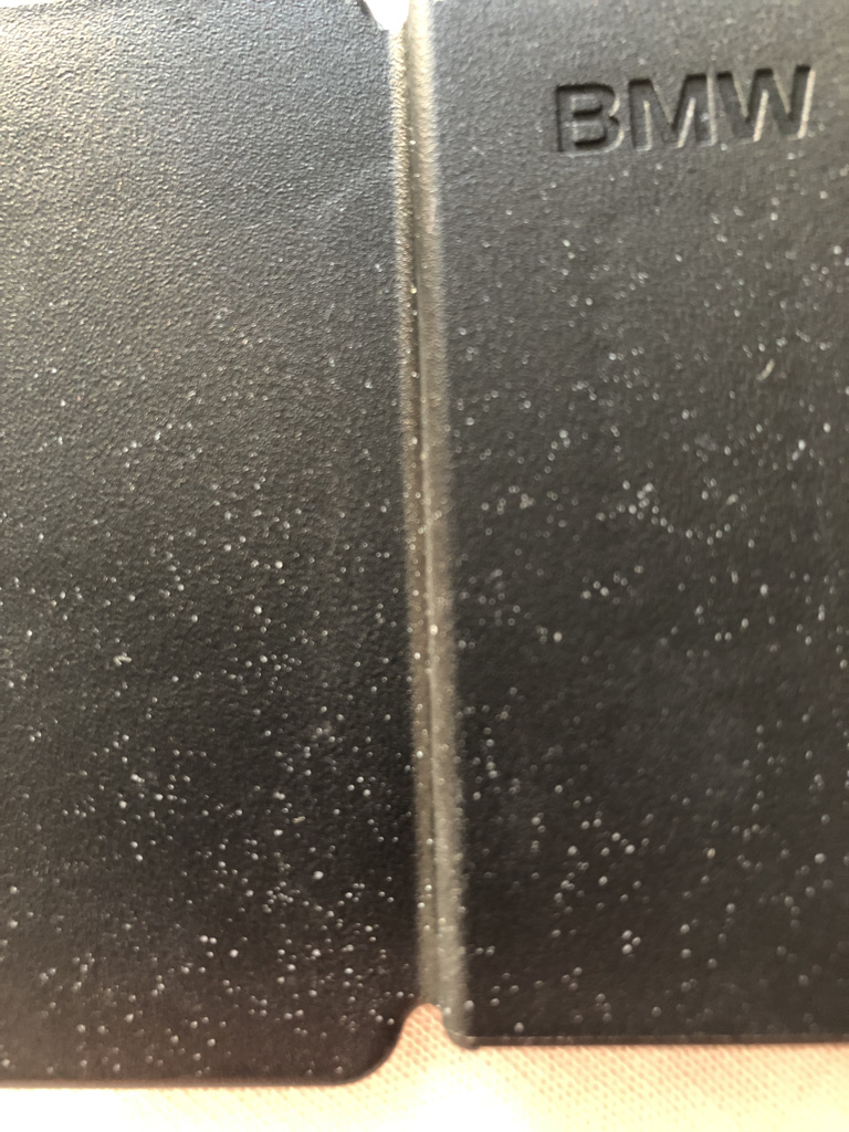

Ich habe inzwischen meinen Test an der Naviabdeckung durchführen können, das von @Mügge freundlicherweise Baustaub und Zement ausgesetzt wurde.:
Ich habe es wieder mit verdünntem S100 besprüht, ca. 5 Min. wirken lassen und dann mit reichlich Wasser abgespült.
Diese kleinen Reste lassen sich nicht abkratzen, aber insgesamt ist das längst nicht das Schadensbild, das man an den Teilen am Moped sehen kann.
Ich würde daraus schlußfolgern, daß an den beschädigten Teilen des Mopeds noch etwas anderes angehaftet haben muß, was ich an diesem Teil vielleicht bei der letzten Reinigung mit dem feuchten Lappen bei der Cockpitreinigung mit abgewischt habe.
Ob sich diese kleinen Spuren mit dem A1 Tiefenreiniger von Dr.Wack entfernen lässt, teste ich in den nächsten Tagen.
Mir bleiben jetzt nur noch Tests an den jetzt noch verbauten Teilen am Moped, nachdem sie getauscht wurden.

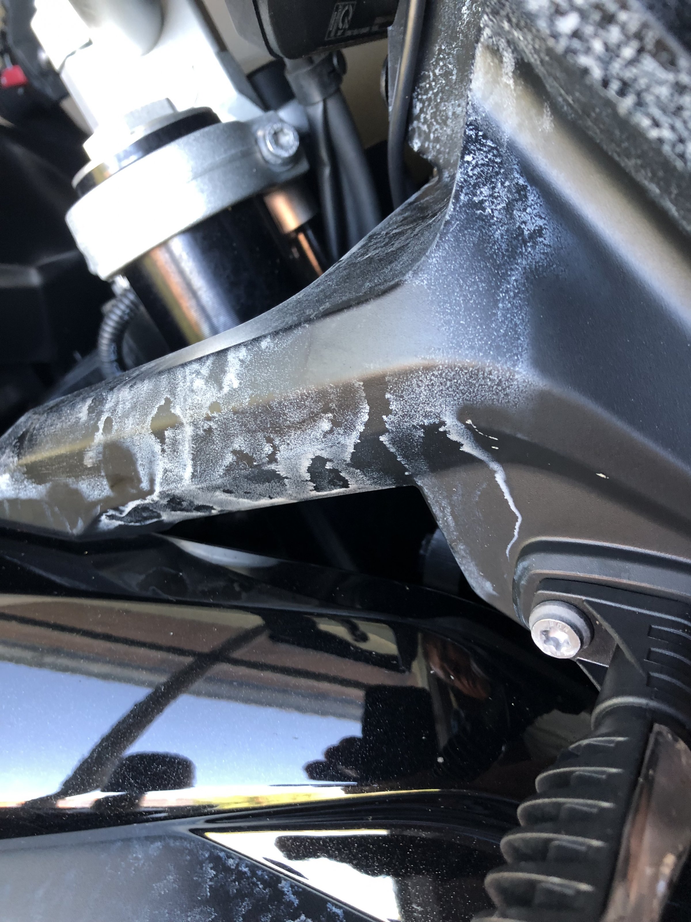

Wenn man das Schadensbild genauer betrachtet, dann ist das unbekannte Material wohl nicht auf dem Plastikteil gewesen, sondern oberhalb, also auf einem der lackierten Teile. Denn es gibt auf dem schwarzen Plastik Tropfspuren, so, wie wenn etwas von oben herunterläuft. Wäre es auf dem Plastik selbst, dann wären die Spuren überall auf dem Plasitk ersichtlich.
Kann es allenfalls sein, dass auf den lackierten Teilen ein Wachs oder Versiegelung oder ähnliches vorhanden war? Wie wurden die zuvor behandelt? Ich befürchte auch, dass es nicht der Zement ist, denn dann würden wohl andere in Deiner Umgebung ähnliches erlebt haben.
Die Spuren sind ja nicht etwas was auf dem Kunststoff ist, sondern es wurde etwas aus dem Kunststoff ausgewaschen bzw. geätzt.

Hast du den Beitrag gesehn ?
Ist es auch, deshalb kann ich mir auch keinen Reim drauf machen. Reagiert haben alle unlackierten Plastikteile, außer Fender, Scheinwerferumrandung und Tankabdeckung. Das Windschild hat auch keine Spuren.Anhang anzeigen 421371
Darüber gibt es nichts, außer das Windschild. Ich glaube nicht, daß hier irgendwo was runtergelaufen ist.
Ich glaube, da haftete noch was anderes an......

Tja, Du wirst da bei Dr.Wack wenig Erfolg haben, denn entweder hast Du Deine Maschine extrem ungleichmässig eingesprüht, oder da war etwas anderes oberhalb, was mit dem S100 reagierte und so die Spuren verursachte. Es ist ärgerlich, aber ich denke, dass man da vermutlich sogar den Zement abhaken kann.
Und ich weiss jetzt nicht, wie Du Deinen letzten Beitrag gemeint hast, aber schau Dir nochmals Dein erstes Bild an. Da ist oberhalb keine Scheibe, sondern ein lackiertes Verkleidungsteil! Etwas ist da von oben runtergelaufen und man sieht diese Spuren. Wenn das S100 ist, dann wurde die Maschine sehr ungleichmässig eingesprüht bzw. das schwarze Teil offenbar überhaupt nicht. Sonst gäbe es da keine isolierten Tropfspuren.

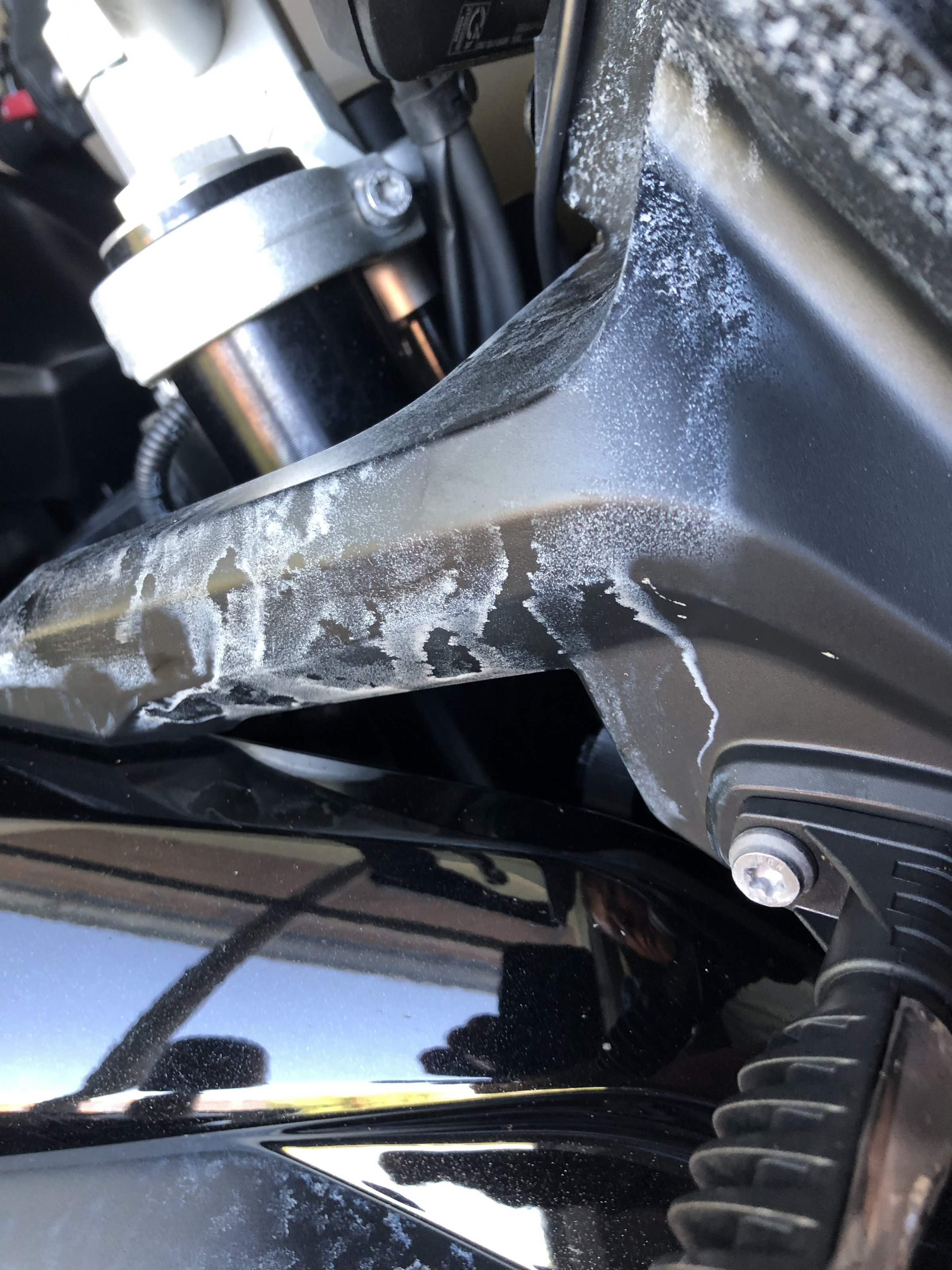

Oberhalb dieses Teils:
gibt es nur das Windschild und keine lackierten Verkleidungsteile mehr.
Nachdem ich das Moped beim Waschen nicht um seine Querachse rotiert habe, sind die Spuren mit deiner Theorie nicht erklärbar.
Und ich habe außer Tacho, Bedienelemente, Kette und Sitzbank alles eingesprüht.
