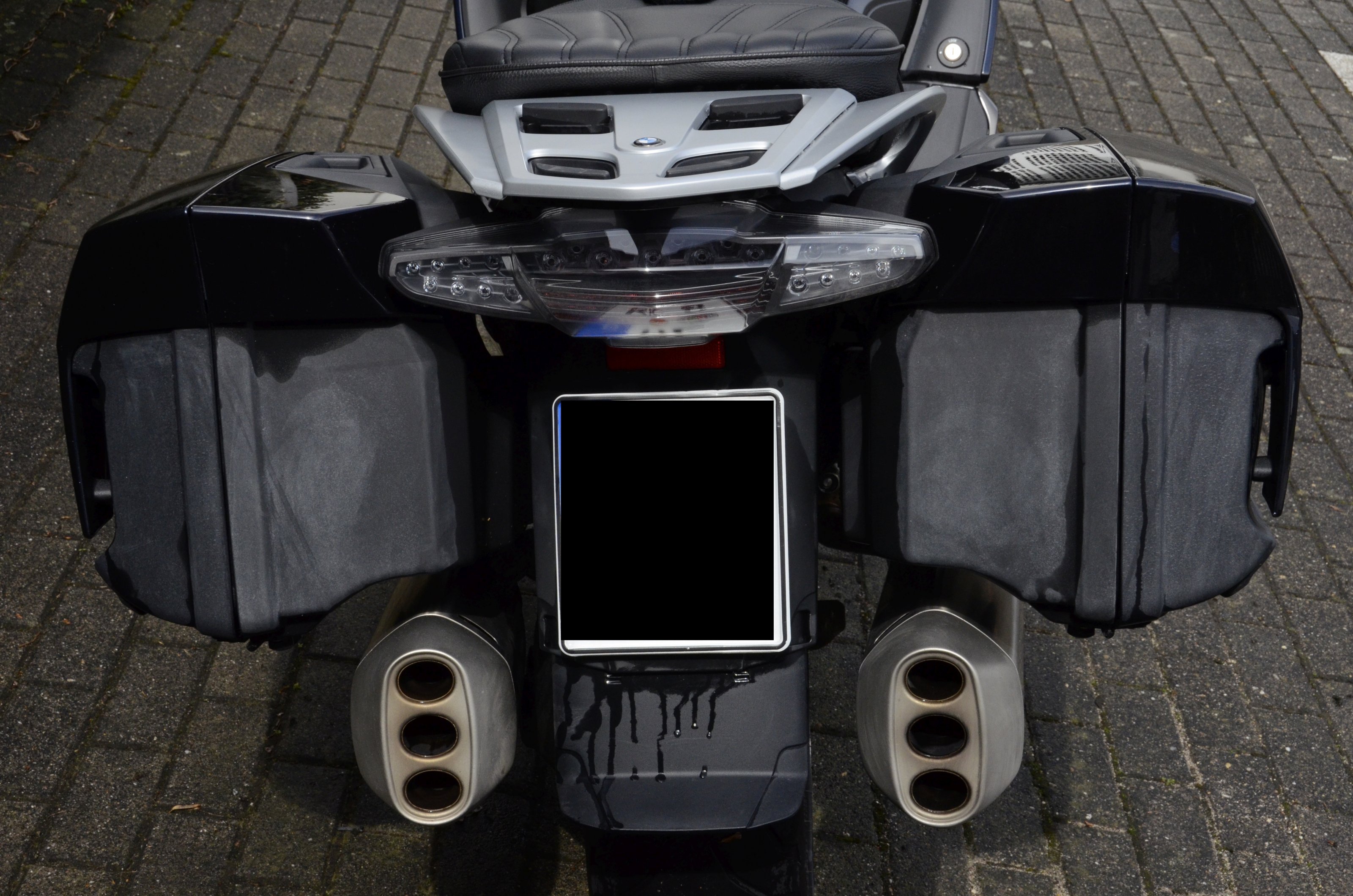

@Piotr Und du bist ganz sicher, dass es nicht zufällig doch viel zu lange eingewirkt hat (weil der liebe Nachbar mit einem eiskalten Bierchen vorbeigeschaut hat) und dass du auch wirklich alle Ecken am Mopped zum Abschluss stramm mit klarem Wasser abgewaschen hast?
Pjotr
Pjotr
22.10.2020
1.182
Riesrand
DIPG-Fighter / Pjotr@АWO425T, R1250GS TB
Moin Manfred, ja, ganz sicher.
Zu meinem Nachbarn äußer ich mich jetzt mal nicht.😉
Ich hab letztlich den Gartenschlauch geholt, weil die Reaktion schon während des ersten Spülens zu sehn war. Der hängt in Griffweite direkt in der Garage.
lederkombi
lederkombi
22.09.2016
6.532
Basel-Schweiz
Honda X-Adv
Pjotr, so sehr ich Deinen Unmut verstehe und nachvollziehen kann, aber wenn es durch S100 verursacht wurde, dann müsste das gleichmässiger und überall sein. Auf dem Bild hat es jedoch Stellen, die sind komplett frei von Spuren. Das wirft Fragen auf.

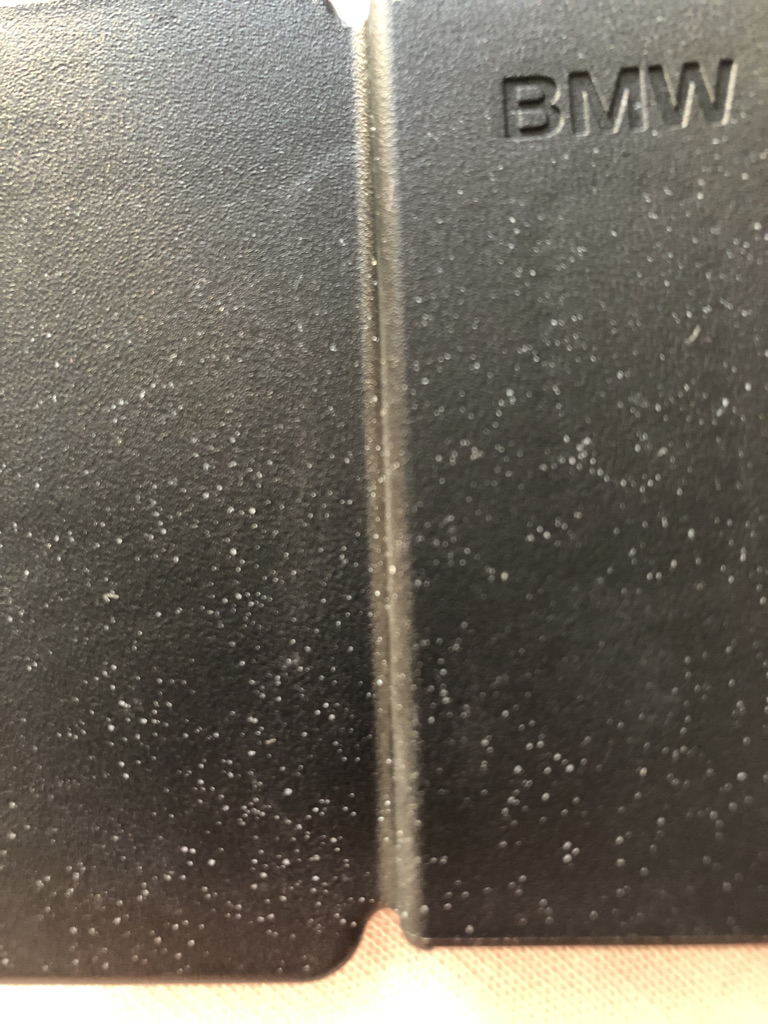

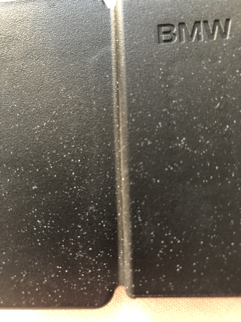

Den Test mit Zementstaub habe ich schon durchgeführt. Der allein war es sicher nicht, siehe hier:
Ich habe inzwischen meinen Test an der Naviabdeckung durchführen können, das von @Mügge freundlicherweise Baustaub und Zement ausgesetzt wurde.:Anhang anzeigen 423941
Ich habe es wieder mit verdünntem S100 besprüht, ca. 5 Min. wirken lassen und dann mit reichlich Wasser abgespült.
Diese kleinen Reste lassen sich nicht abkratzen, aber insgesamt ist das längst nicht das Schadensbild, das man an den Teilen am Moped sehen kann.
Ich würde daraus schlußfolgern, daß an den beschädigten Teilen des Mopeds noch etwas anderes angehaftet haben muß, was ich an diesem Teil vielleicht bei der letzten Reinigung mit dem feuchten Lappen bei der Cockpitreinigung mit abgewischt habe.
Ob sich diese kleinen Spuren mit dem A1 Tiefenreiniger von Dr.Wack entfernen lässt, teste ich in den nächsten Tagen.
Mir bleiben jetzt nur noch Tests an den jetzt noch verbauten Teilen am Moped, nachdem sie getauscht wurden.
Glenfiddich
12.06.2016
322
BMW R1200GS (MÜ) & Moto Guzzi V100S
Kann ich nicht sagen, ein pH Unterschied zwischen den Reinigern sollte aber schon deutlich sein.
Hab gerade nochmal bei Motorrad geschaut. Bei Wack liegt der pH der modernen Rezeptur fast im Neutralen (<8), die älteren Rezepturen im moderat Alkalischen (>8). Andere Marken sind hier deutlich alkalischer (>9); daher mein Gedanke an eine evtl. Fehlcharge. Sagen wir mal 2 Skalenwerte als 3,14*Daumen-Wert sollten es bei dem Schadensbild schon sein. Klar, ist Kaffeesatzleserei...:schulterzucken:
Ich kann nicht recht an oberflächliche Anlagerungen glauben, die sollten inzwischen durch den Schmutzradierer oder die anderen Behandlungsversuch abgetragen sein. Ich vermute eher eine Materialveränderung durch auslaugen von Kunststoffbestandteilen wie Weichmachern oder anderen Additiven gekommen ist. Die weißen Flecken könnten dann von einer veränderte Lichtbrechung kommen. Daher war der Vorschlag die Oberfläche mit Öl oder Silikonfett zu behandeln nicht so schlecht. Das dringt in die Schadstelle ein, macht das Material wieder optisch dichter und sollte den Lichtbrechungseffekt nivellieren. Wenn der Schaden aber zu tief ist klappt es nicht, nur nach längere Einwirkzeit oder unter zusätzlicher Wärmebehandlung.
Sorry, falls das auch schon besprochen wurde, hab den "Versuchsaufbau" nicht komplett im Kopf...
