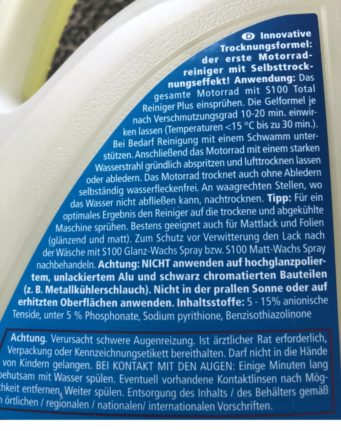

Damit sprichst du etwas an, das in meiner Betrachtung in den Bereich Schadensbeseitigung fällt.
Ich bin schon letzte Woche bei meiner Versicherung vorstellig geworden. Deren Vertreterin hat den Schaden dokumentiert und möchte einen Gutachter schicken. Der wird m.E. jedoch den Schaden aus seiner Brille betrachten und da gehts erstmal nur um finanzielle Folgen.
Ich möchte aber noch einmal betonen, daß ich das selbe Bild nie wieder nach dem Waschen bzw. unmittelbar dabei sehen möchte und insofern gehts mir um Ermittlung der genauen Ursachen.
Wie Christian schon schrieb, habe ich auch meiner Meinung nach grundsätzlich nichts falsch gemacht. Wenn ein Ergebnis des Ganzen ist, daß man die Anwendungsanleitung des Reinigers anpasst, ist sicher schon viel erreicht. Zur Temperatur steht dort, daß man bei Temperaturen <15 Grad den Reiniger bis zu 30 Minuten einwirken lassen soll. In Temperaturbereichen darüber reichen je nach Verschmutzungsgrad 10-20 Minuten.

...ich musste meinen letzten Beitrag editieren, dennoch gibts keine Begrenzung nach Temperaturen.
"Nicht in der prallen Sonne und auf erhitzten Oberflächen anwenden" ist dort noch zu lesen, hab ich aber auch nicht gemacht. Das Moped stand an dem Tag in der Garage und wurde nicht bewegt. Es hatte also Umgebungstemperatur.

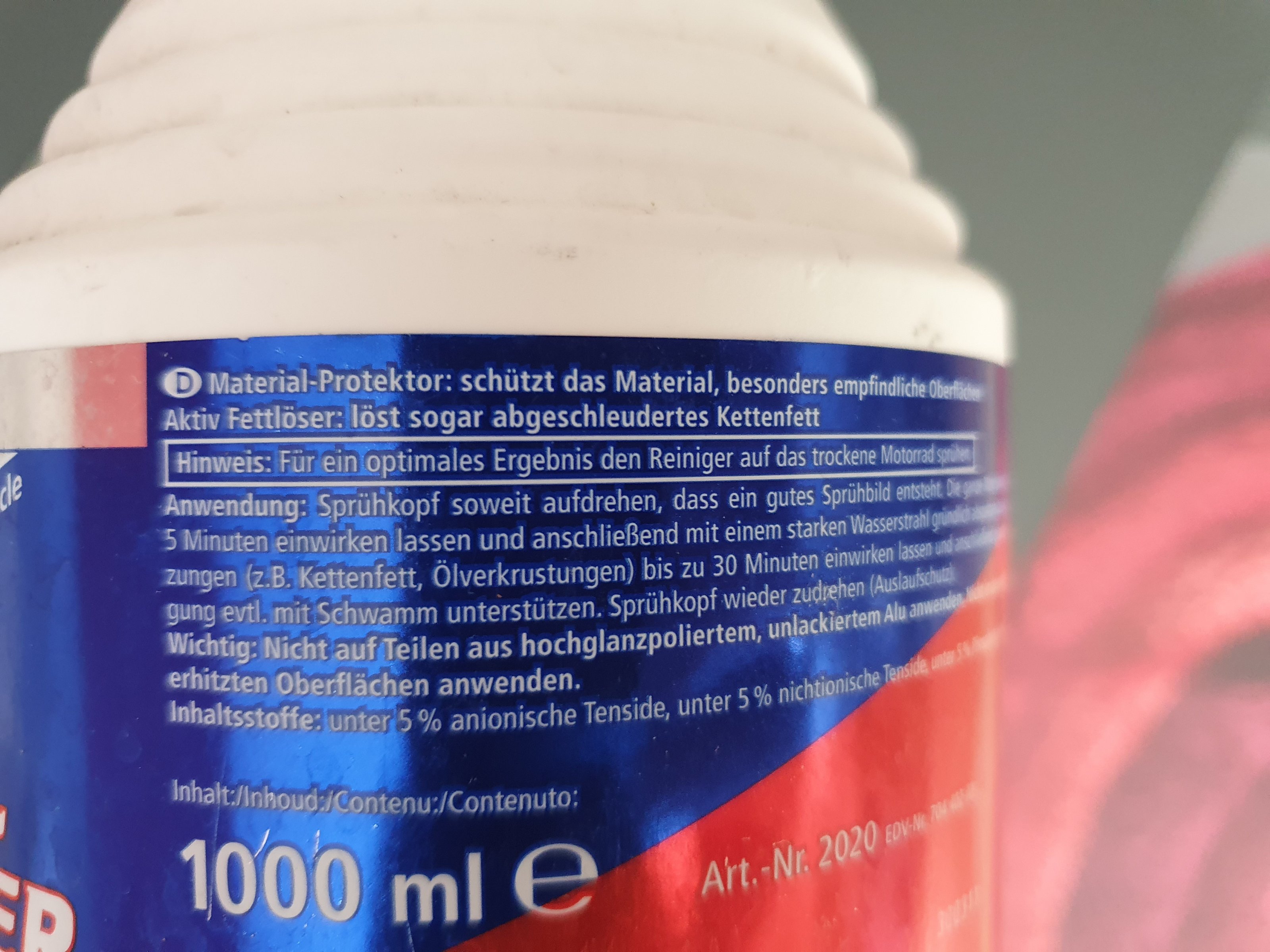

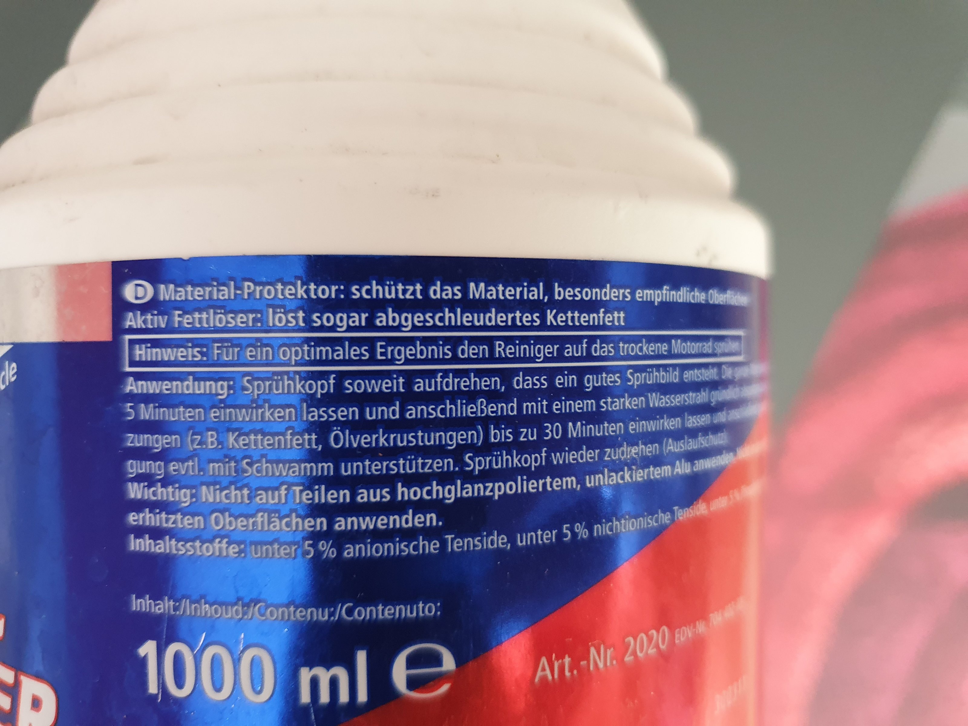

Ich habe jetzt eben auf meiner seit Jahren hier stehenden Flasche nachgesehen, da steht was von 5min.
Auch steht da nicht in der Sonne oder erhitzen Oberflächen anwenden.
Bei Ölverkrustung oder Kettenfett bis 30min.

Das Etikett meiner S100-Flasche sieht so aus:

Wie gesagt meins liegt hier seit Ewigkeiten und ist eine Sprühflasche, da steht es anders. Merkwürdig.
