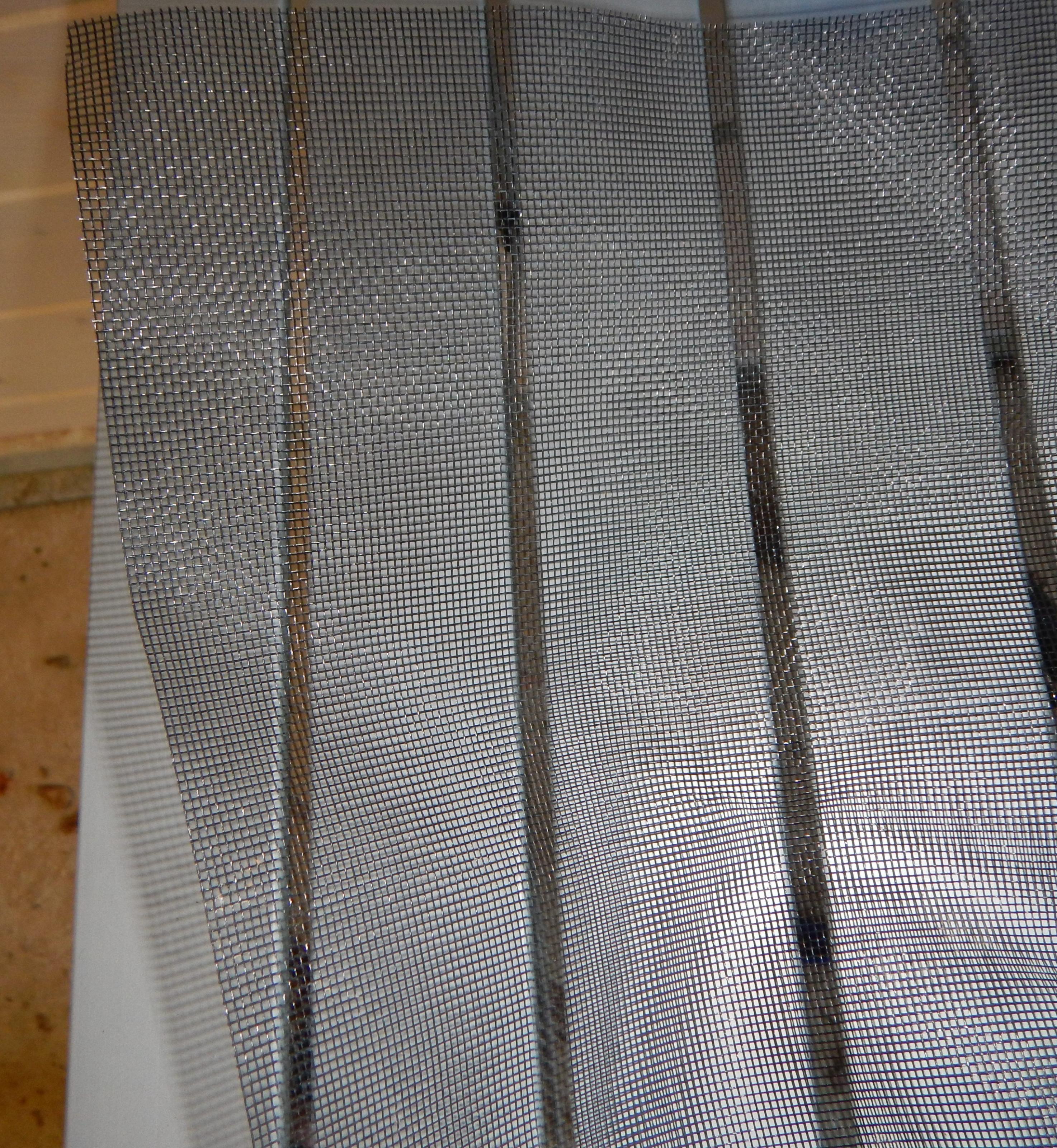

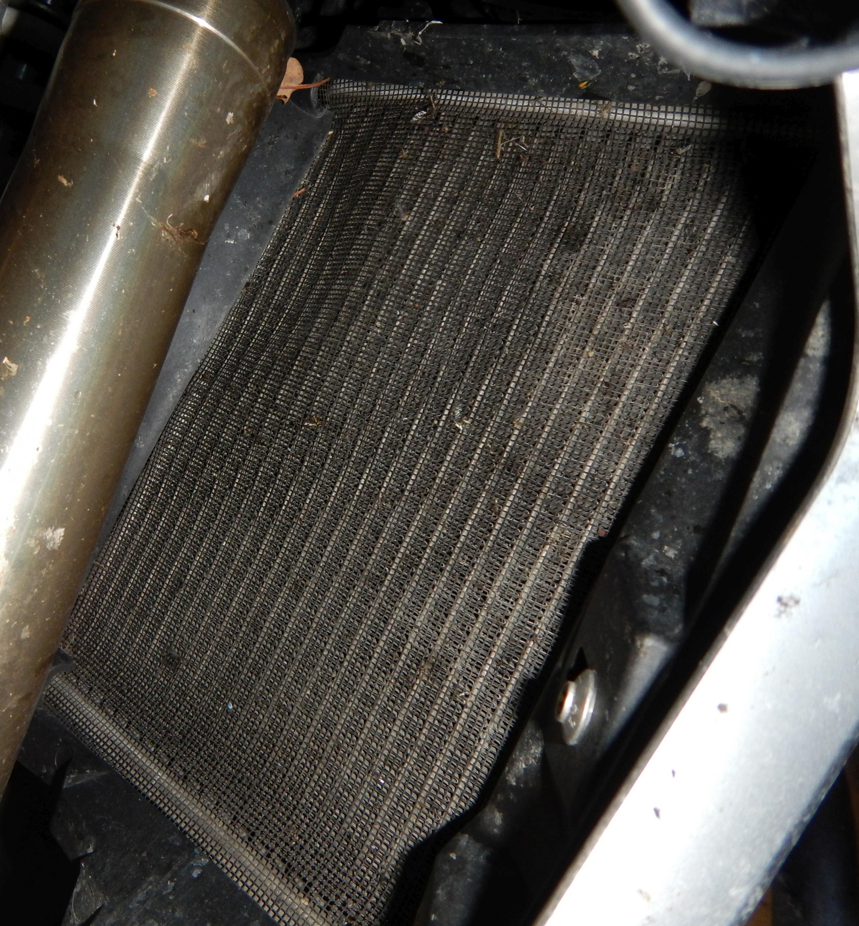

Nach dem Scheinwerfer Schutz für 0€ http://www.gs-forum.eu/technik-bastel-ecke-120/scheinwerfer-schutz-fuer-0-a-128548/
hier nun die Selbstbau Anleitung für den Wasserkühler schutz für 1 €
Man nehme :
- Meterware fliegen gitter aus den Baumarkt : WICHTIG : es muss Fiberglas sein (weil : schmilzt und brennt nicht)
so ähnlich wie Fiberglas-Fliegengitter anthrazit 120x600 cm bei HORNBACH kaufen
Abdeckrahmen des Wasserkühler mit je 3 Schrauben entfernen und "ausclipsen"
Dann von hinten das Gitter auflegen und ankleben (ich habe einfach stücke vom schwarzen panzerband genommen)
Reste abschneiden und wieder anschrauben
Temperatur bleibt (mit und ohne zusatzgitter ) bei max 85 grad - Gitter war im rumänischen Schotter mit dran, war auf Autobahnen und im Stadtverkehr mit dabei und wurde 2 mal mit einem Kärcher "gespült" - hält immer noch und hat die Kühlerlamellen bislang erfolgreich geschützt (war bislang 2 Monate montiert)
Schwarz fällt nicht auf - alle Kumpels müssen 2mal hinsehen um es überhaupt zu erkennen und sieht dann so aus :

Meine Frage zielte darauf zu erfahren ob das Gitter lediglich die Fliegen daran hindern soll sich in den Tiefen der Kühlerlamellen in den Tod zu stürzen oder auch vor evtl Steinschlägen zu schützen.
Für Ersteres wäre das ein ziemlich "alter Hut" und es wäre besser das Gitter mit ein paar mm Abstand zu montieren weil dann die geschredderten Fliegenteile dahinter runterfallen können. Schwierig ist das weil Kunstroffgitter mit der erwähnten Beschaffenheit praktisch null Eigenstabilität haben und ich daher Edelstahl bevorzugen würde.
4V1 Ölkühler Schutzgitter für R11x0GS
Für zweiteres wäre es kompletter Unsinn weil ein aufliegendes sehr flexibles Gitter in Kombination mit einem anfliegenden Stein praktisch beinahe wertlos ist.
gerd
nobbe
nobbe
13.03.2010
13.743
www.gs-forum.com
danke für die anregung, gerd.
Bislang hat der kühler damit die rumänischen schotter passagen gut überlebt und fliegen davon abgehalten sich in den kühllamellen zu verstecken. Diese lassen sich nun sehr leicht wieder abbürsten. Wieviele Steine oder sonstiges davon abgehalten wurde, den kühler stärker zu beschädigen, kann ich natürlich nicht sagen, steine bleiben ja nicht kleben und die kühler lamellen sehen alle auch noch sehr gut aus..
Aber nun ist ja wieder bastelzeit und ich werde das gitter mit etwas weiterem "Abstand" davor spannen - :)
