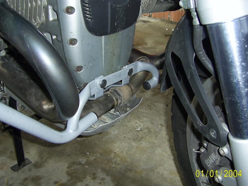

Da mein Beik vom Vorbesitzer auch im Winter gefahren wurde, sind mein Krümmer auch ganz schön angegammelt, habe auch schon so einiges ausprobiert,
- Sidol mit Spanngurt sehr mühsam (kein Bock gehabt) ;)
- Optiglanz von tante Louis, sehr einfache Anwendung, kein wesentlichen
Erfolg gesehen :confused:
- mit Stahlwolle ging es ganz gut, nicht gar so mühsam, aber der schöne
Edelstahlglanz ist weg :eek:
- Also einfach so lassen und ignorieren
hier noch ein Bild
