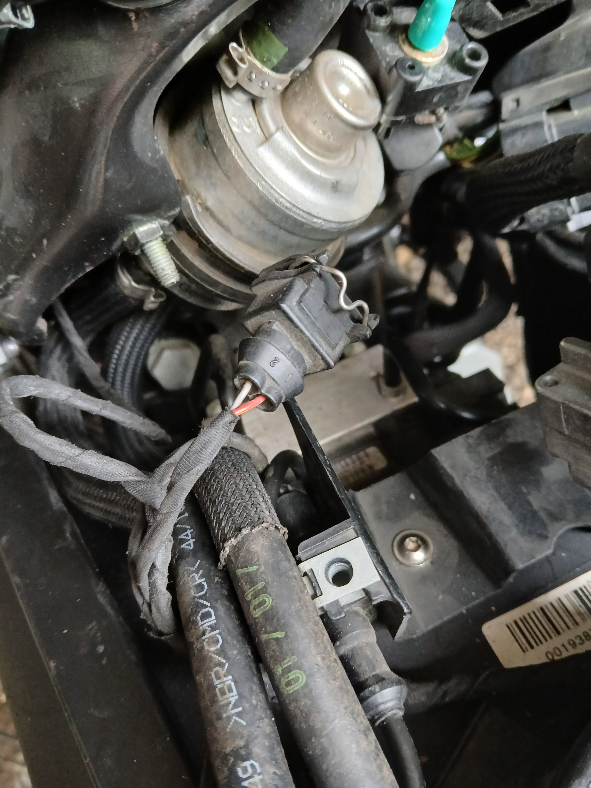

Hallo, mein Name ist Christian und komme aus Kärnten. Hätte eine knifflige Frage an die Community, vl hat jemand schon mal den gleiche Umbau. Besitze eine G650Gs, Bj 2011. Meine Freundin hatte leider einen Rutscher, gsd nichts passiert. Jedoch ist nun der Tank mit Rissen und Kratzern übersät. Habe einen neuen besorgt, macht mir aber der Einbau Probleme. Habe alle Schläuche abgezogen, Stecker vorne abgebaut,den runden Bauteil mit dem Filter ausgebaut und die 2 Schrauben für den Sitz entfernt.Der Tank hängt jetzt nur noch drin. Nun zur peinliche Frage: wie bekomme ich den Tank nun raus ? Wird er nach hinten oder seitlich entfernt? Muss der Auspuff auch ab ? Liebe Grüße

Danke für die schnelle Hilfe, es hat alles geklappt- beim zusammenbau ist mir aber ein loser Stecker aufgefallen ohne Gegenstück . Ist dieser extra so oder habe ich etwas vergessen

das sollte der Stecker für den Aktivkohlefilter sein, der nur in der amerikanischen Ausführung verbaut ist.
