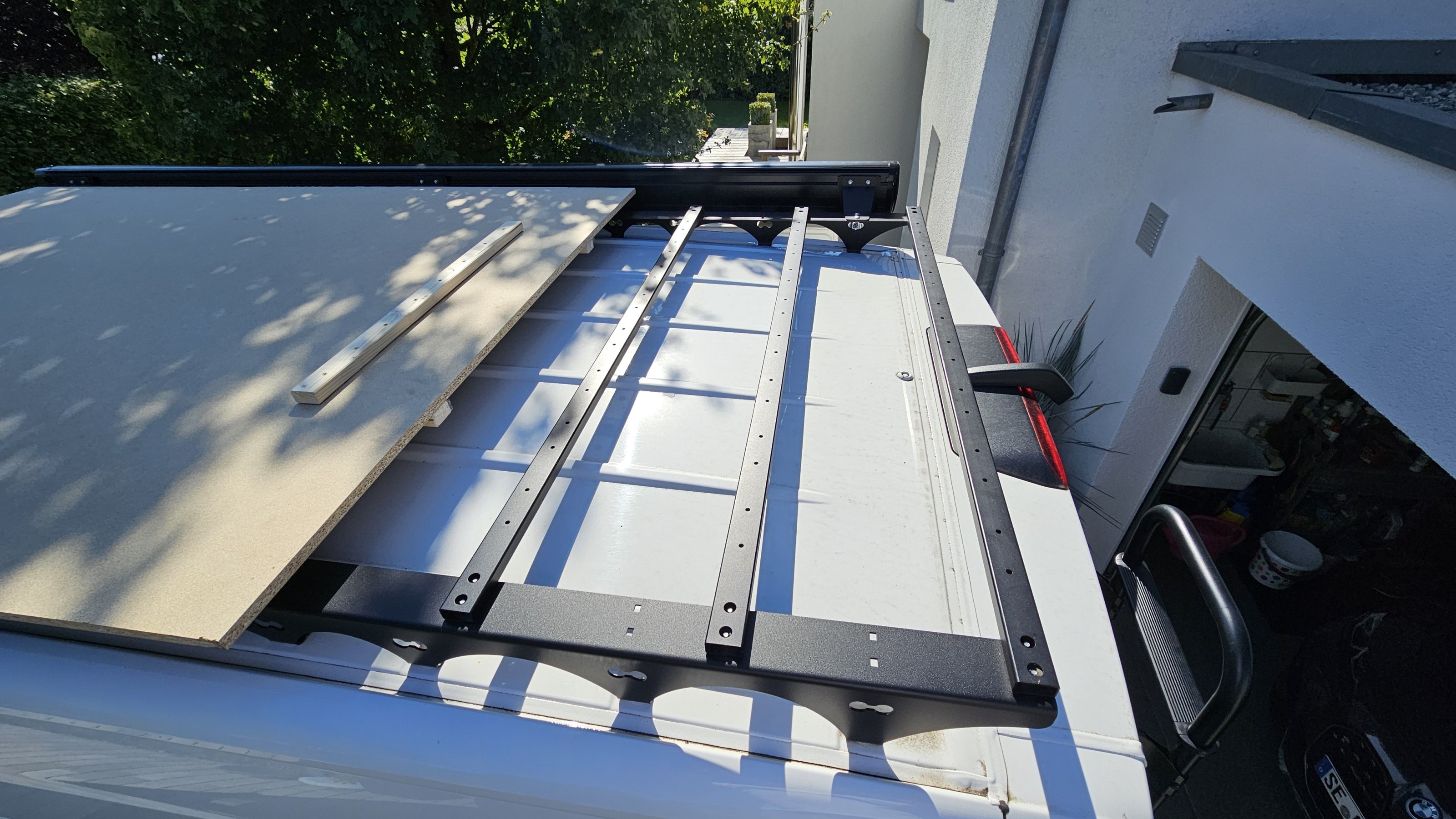

Das ND-Rack System ist sehr flach und man kommt von unten nicht an die Träger und auch nicht von der Seite richtig.
Ich kann das auch nicht vormontieren, da dann die Befestigungen der Querträger unter der Holzbrettern liegen.
Gewindenieten wären eine Möglichkeit aber dann muss jedes Loch im Brett zu 100% passen und das wird schwierig.
Ich bin auch nicht auf M4 festgelegt und kann jede Größe nehmen.
Das Holzbrett ist das Dachzelt und ist schon montiert, hier noch aus einer Stellprobe. Die drei letzten Latten werden noch durch welche ohne vorgebohrte Löcher getauscht, da die Abstände nicht zu meiner Holzbreite passen. Ich nutze 19 cm breite Accoya Bretter mit einer Höhe von 2,1 cm.

Du könntest ein Brett nach dem anderen auflegen, ausrichten, mit zwei Zwingen fixieren, anzeichnen und bohren.Danach die Gewindehülse zetzen.
Die Bohrung im Brett darf ja ruhig etwas Luft haben.
