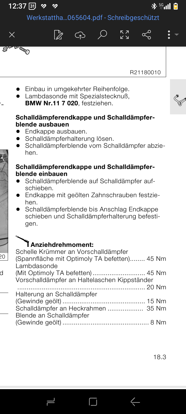

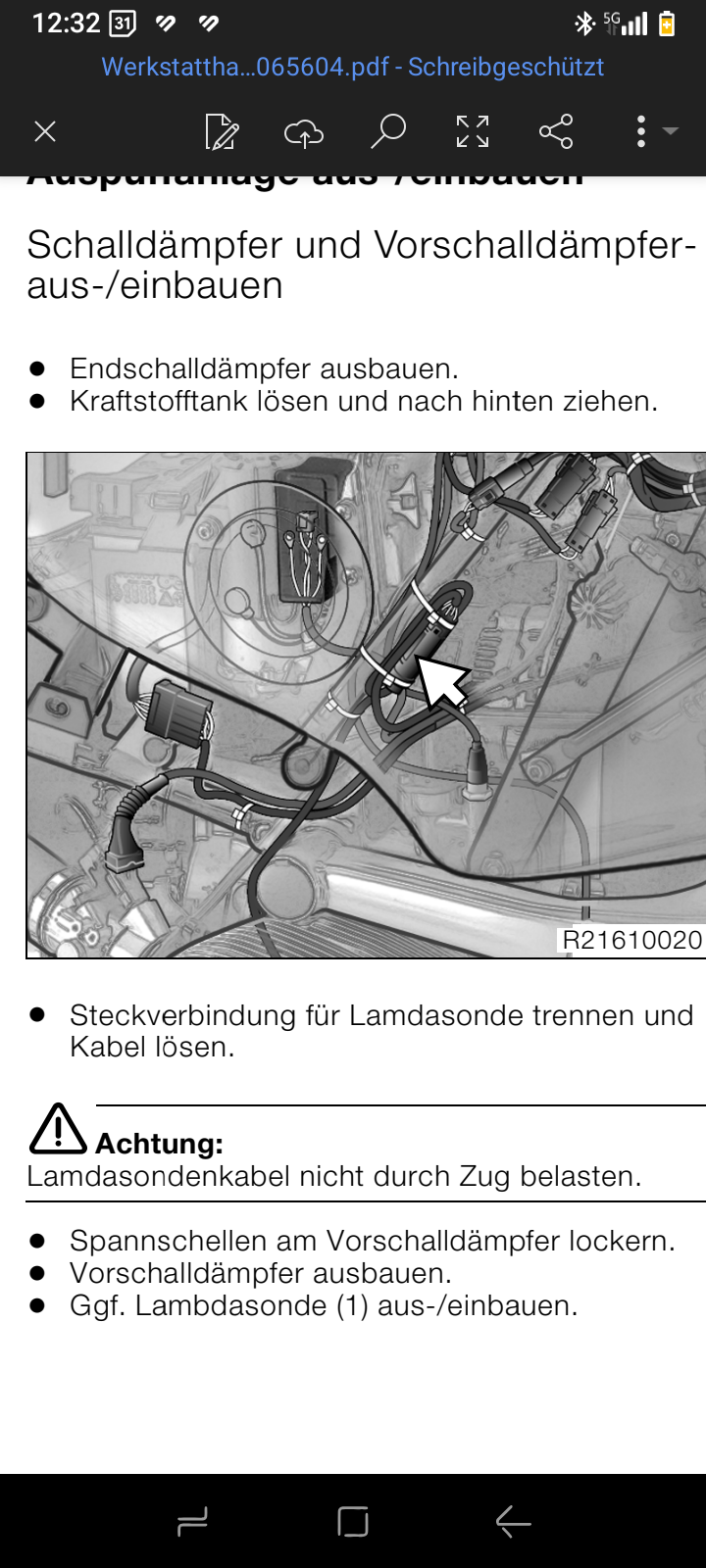

Wenn ich die Schraube der Lambdasonde löse, ist dass dann ne Verschraubung oder dreht das Kabel bzw. die ganze Sonde mit?

Kabel und Sonde drehen mit,darum Kabel vorher abstecken und rausführen. Die Sonde bekommt 45 NM und der Stecker ist unter dem Tank.

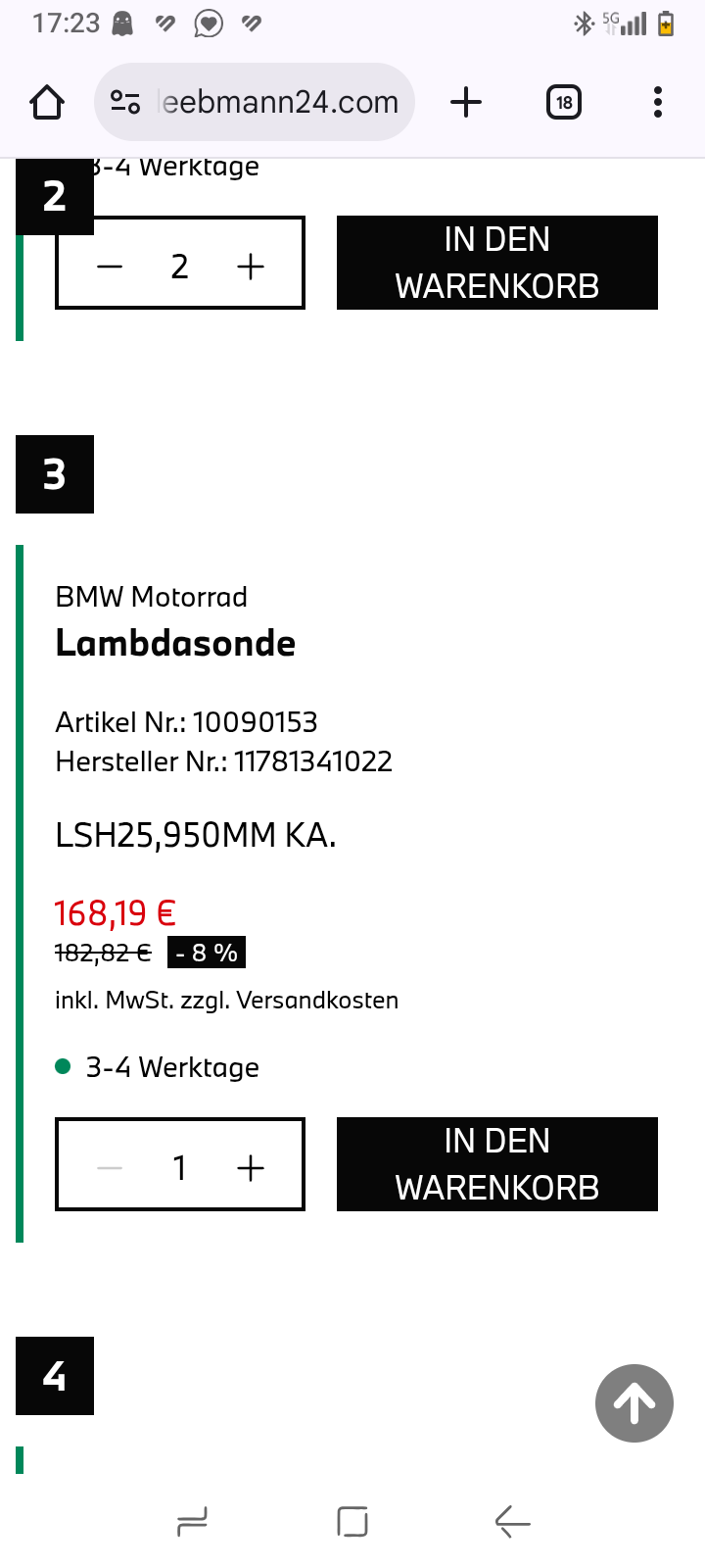

Gibt´s die nicht mehr in neu?

Doch aber ich würde es in deinem Fall nicht bezahlen. Gebrauchte bei eBay ab 25€ neue Nachbauten 60-70€.

Lambdasonden kauft man nicht gebraucht, vor allem nicht wenn man den Erstausrüster für etwa 90€ neu bekommt.
Gib die Teilenummer auf deiner ausgebauten Lambdasonde mal bei Vergleichsportalen wie bspws.: Daparto ein und überzeuge dich selbst.
