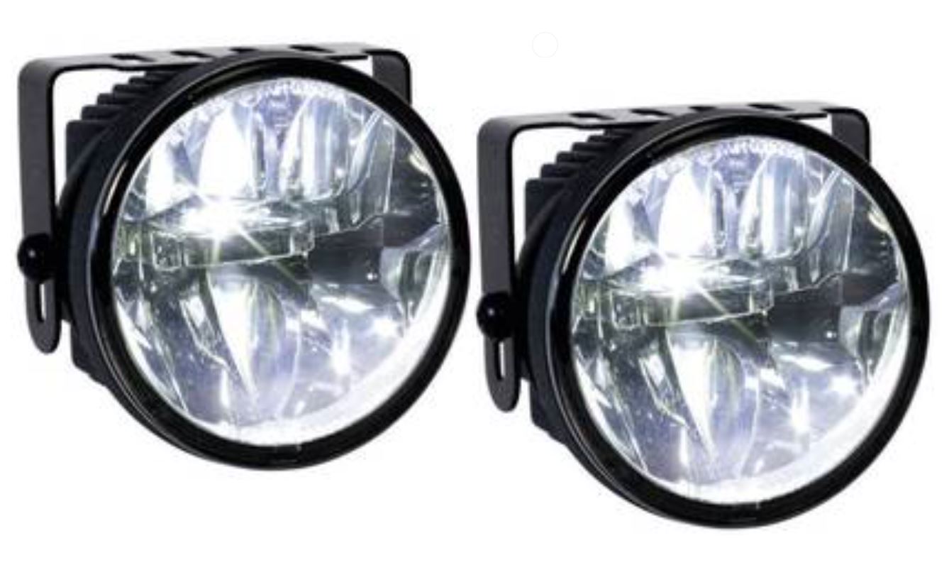

schau dir mal diese an: Devil Eyes610767
Dies sind kombinierte Tagfahrlicht/Nebellicht-LED-Leuchten. Haben eine Umschaltelektronik dabei, sind sehr hell (5W NL, 3W TFL).
Wir haben diese an der Honda NC-750X meiner Frau installiert, ich hatte die gleichen an meiner R1150R. Hervorragendes Licht.
Und das Beste: das Paar kostet ca. 100,-€. Ist E-geprüft, Stvzo-Zulassung und eintragungsfrei.

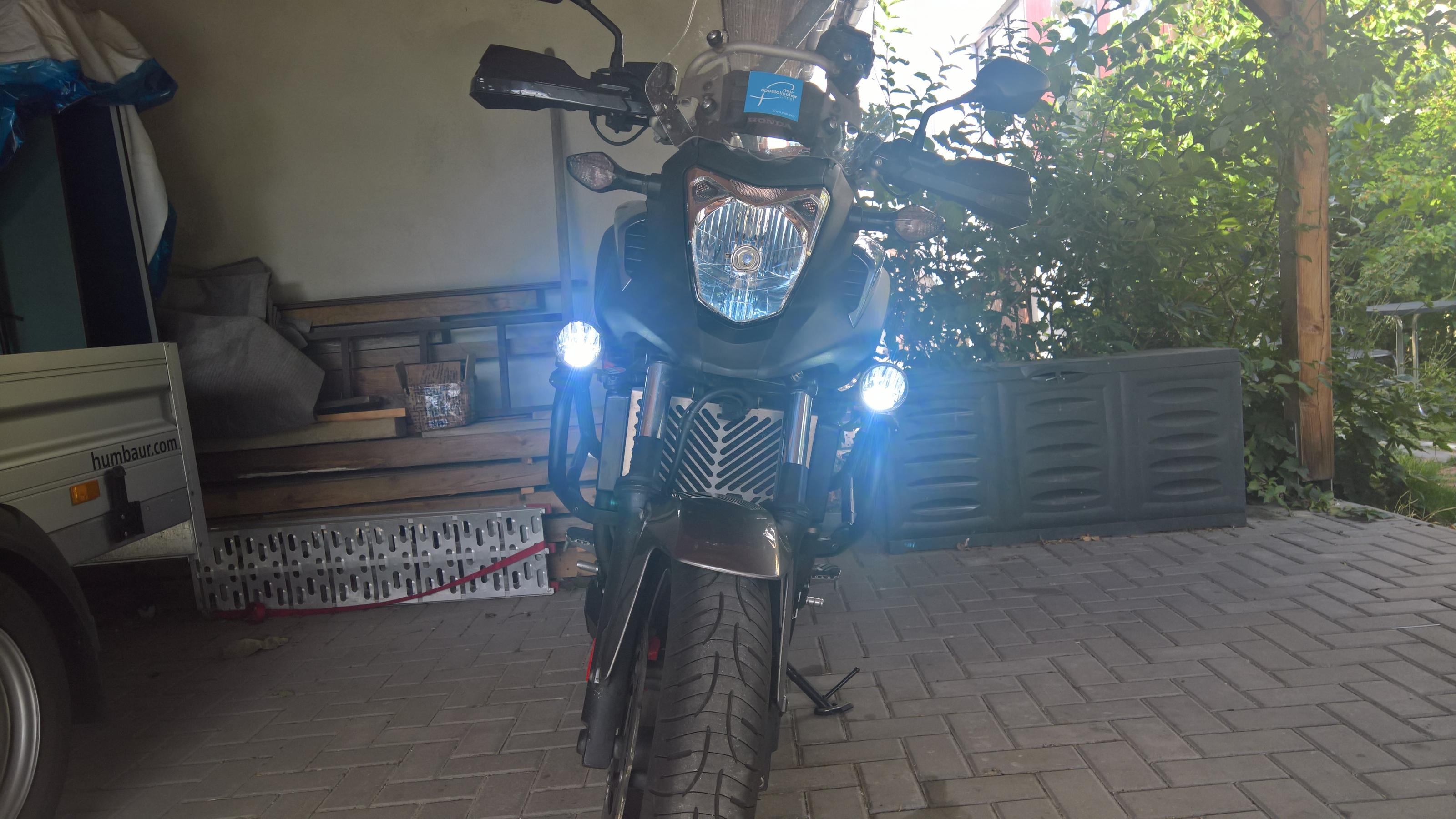

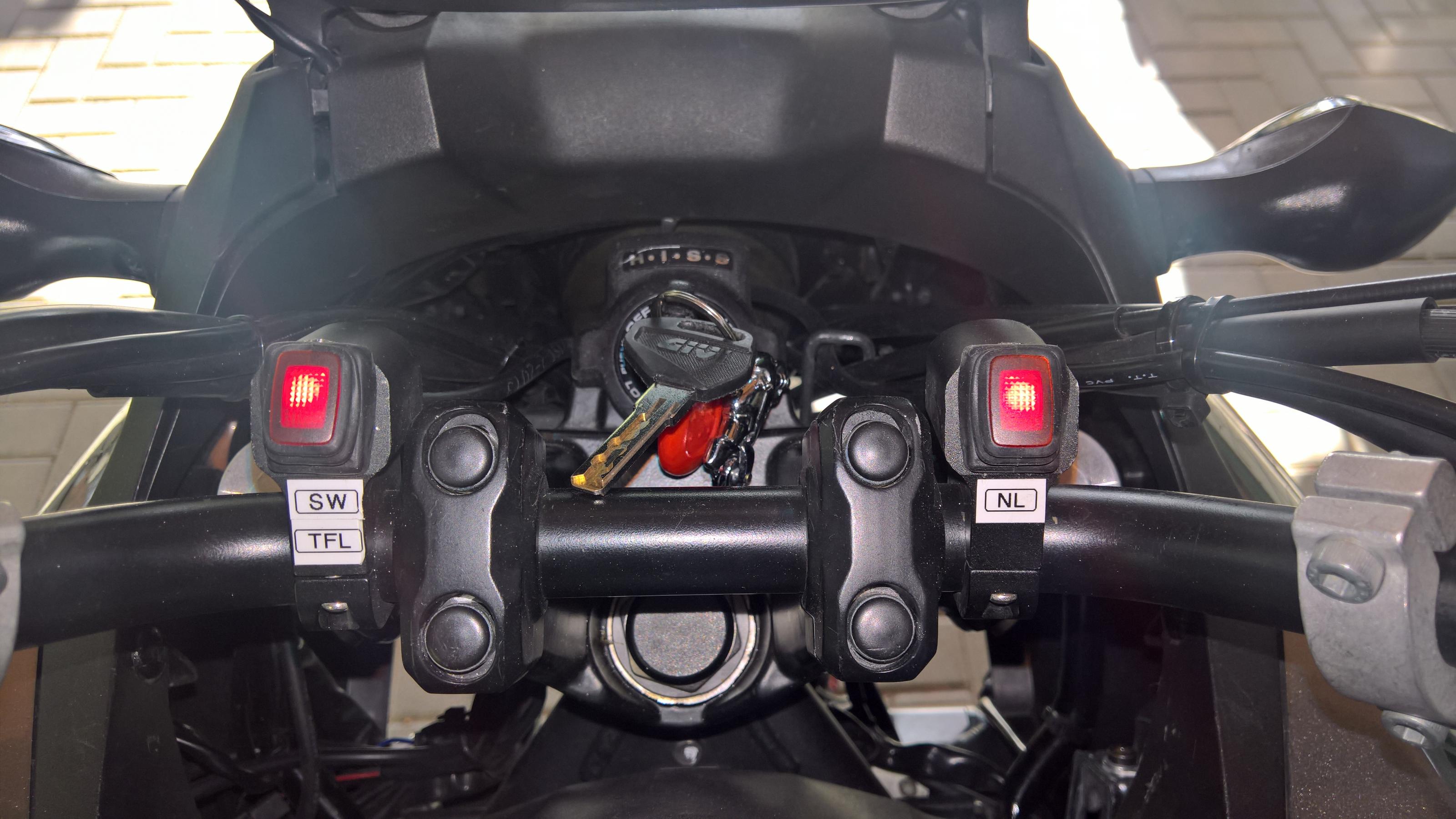

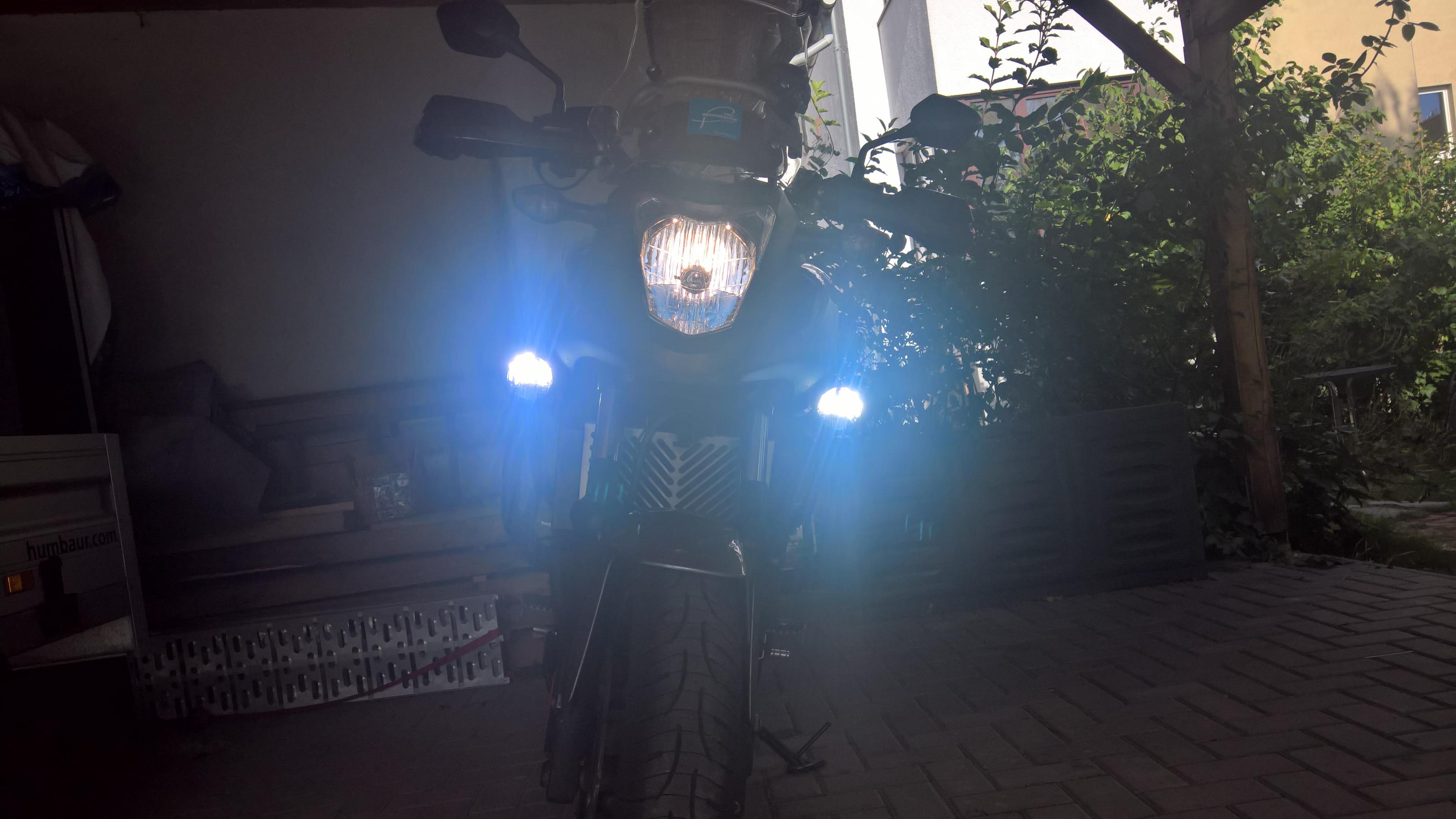

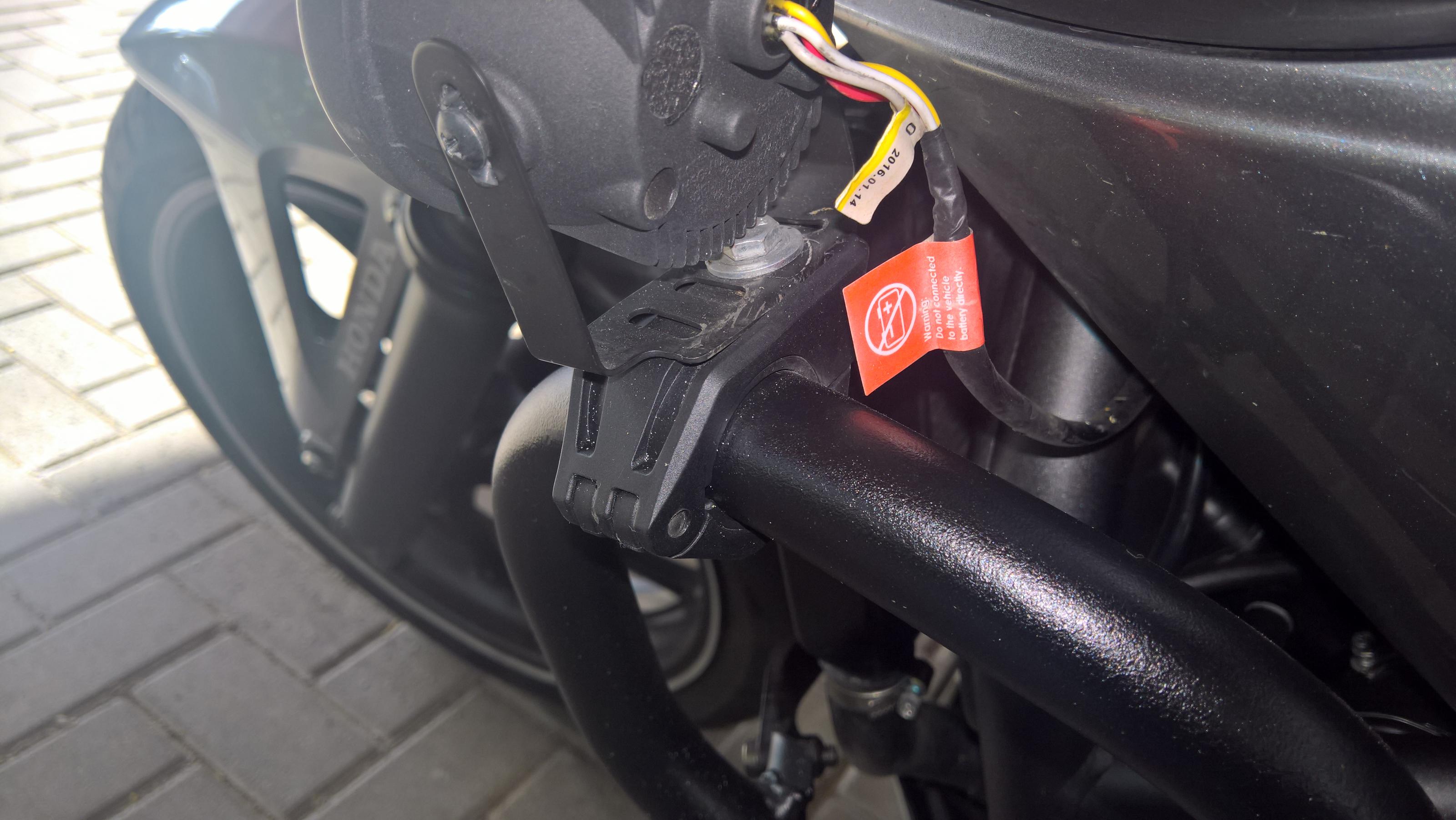

hallo stefany,
bin nun schon schneller dazu gekommen,
hier mal fotos von den zusatzleuchten an der honda mein frau. die sturzbügelschellen gehören nicht
zu den leuchten, die haben wir bei louise gekauft. ich habe den originalen schalter ersetzt und 2 wasserdichte
schalter an den controller angeschlossen. somit ergeben sich folgende schalterstellungen:
linker schalter auf Scheinwerfer (SW) - dann leuchtet SW und nebellicht(NL), wenn eingeschaltet
linker schalter auf TagFahrLicht (TFL) - dann geht der scheinwerfer aus und die LED-Leuchten wechseln von NL auf TFL (unabhängig von der rechten Schalterstellung)
und alles ist vom TÜV so abgenommen.
wir fahren aber immer mit scheinwerfer und nebelleuchten.

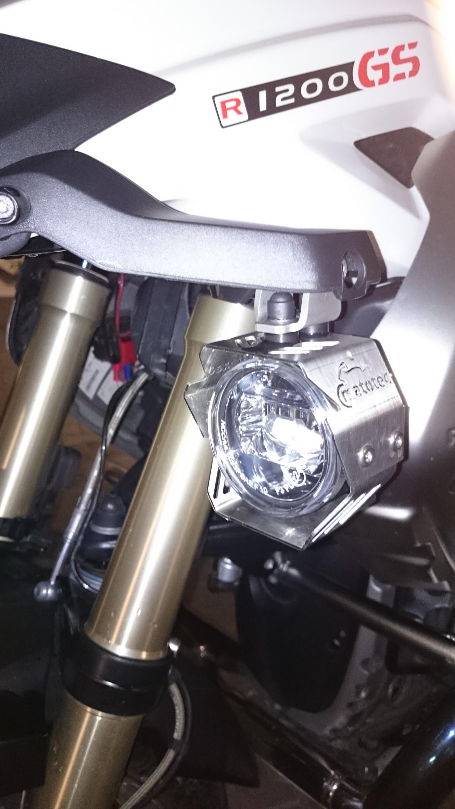

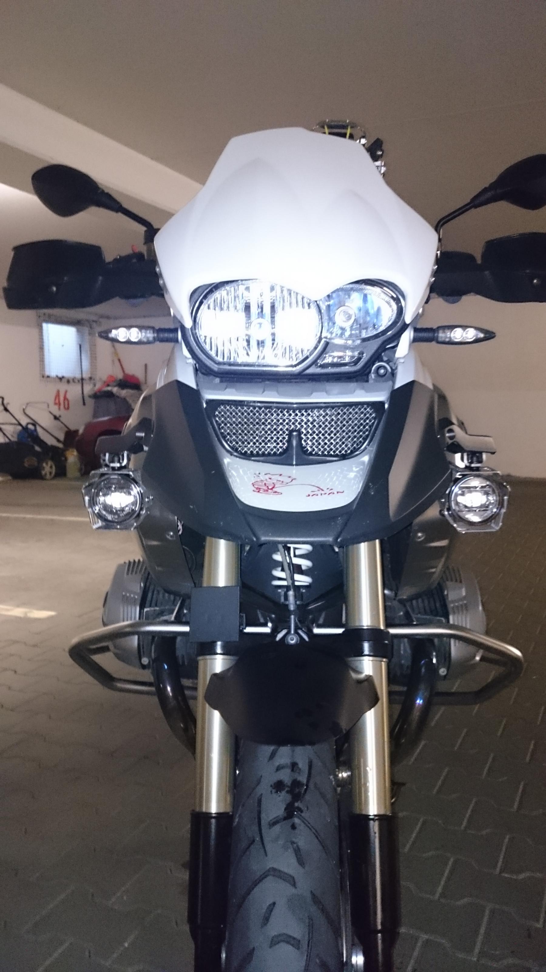

Wie wärs von den Nebel-Lampen die Mato vertreibt. Gehäuse und Halter aus Edelstahl, man wird gesehn und in der Nacht auch noch eine tolle Ausleuchtung
http://www.matotec.de/
Hallo Stefany ....... der Mato ist in Friedrichshafen und kann dir die Lampen auch bestimmt gleich montieren. Meine gehen beim Starten gleich mit an. Über einen kleinen extra Schalter (neben dem Tacho) kann man die auch komplett ausschalten. Einfach mal anrufen unter: 0176-96178222
Kann dir gerne ein paar Bilder zuschicken wenn ich zuhause bin.

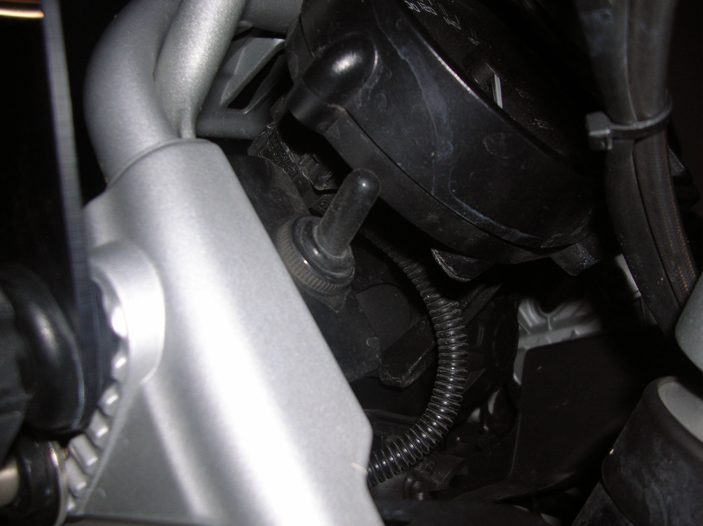

Hier mal Bilder Von den Lampen und dem Schalter.
Die Montage ist kein großer Akt. Die Zusatzlampen inkl. Schalter werden einfach zwischen die originalen Lampen (Abblendlicht) gesteckt. Da wird auch kein Kabel zerschnitten und kann relativ einfach wieder in den Originalzustand zurück gebaut werden.
Achja ..... gibt auch eine Halterung für Sturzbügel.
