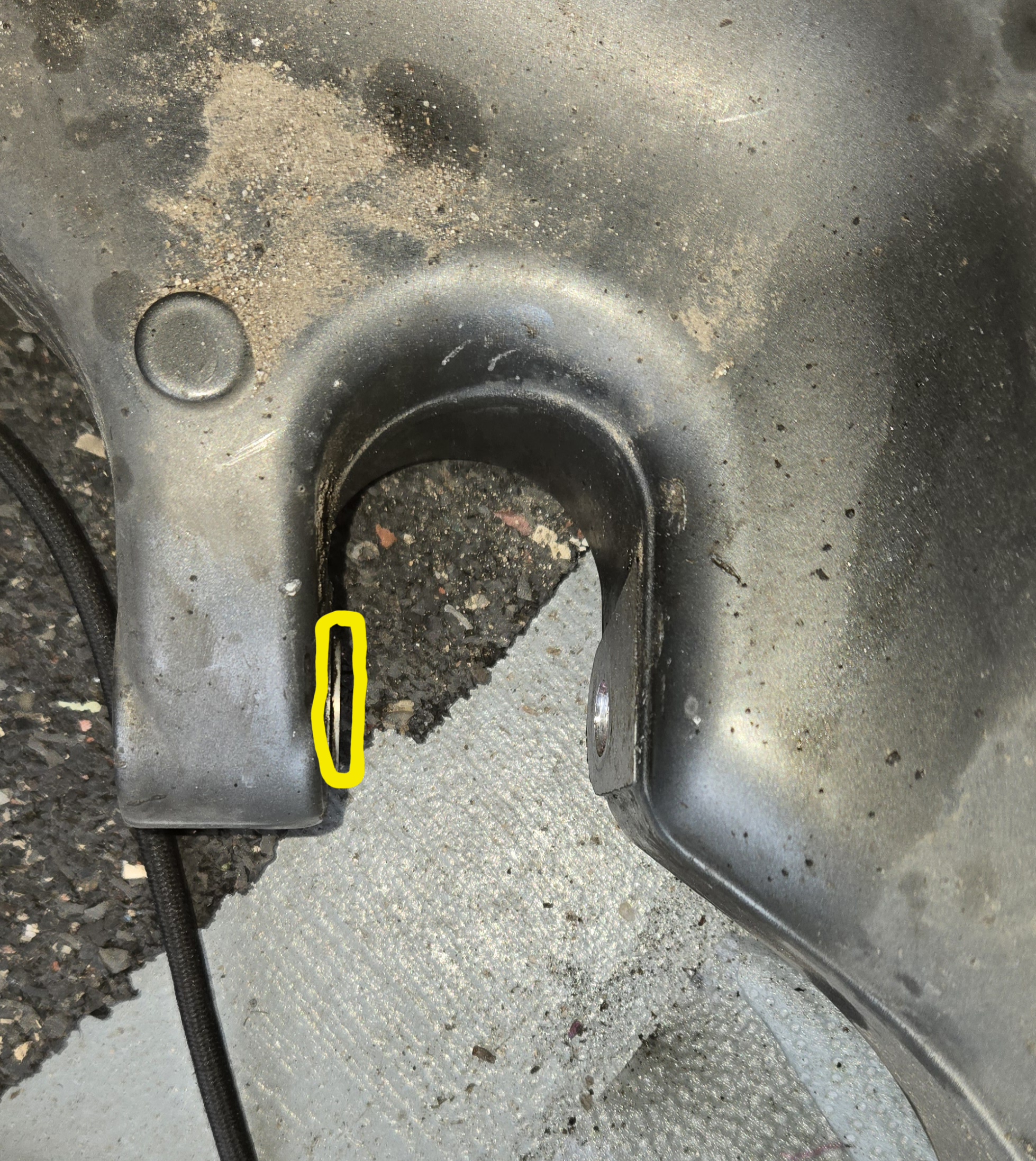

Hallo, kann mir jemand das genaue Maß der Federbeinaufnahme am Kardantunnel bei einer R1200 GS TÜ Bj. 2011 TripleBlack nennen?
Vielleicht steht gerade eine in der Garage ohne verbautem Federbein... wo könnte ich sonst das Maß herbekommen?
Viele Grüße
Jörg
abdiepost
abdiepost
14.03.2012
4.176
SG
R 1100 GS, R 1200 GS TB K25
...kann ich Dir in 1,5 Stunden sagen. Hab die Schwinge grade 'lose' in der Garage liegen....
abdiepost
abdiepost
14.03.2012
4.176
SG
Messergebnisse: 'Breite' -> 39,7 / 40,2 mm mit bzw. ohne Passbuchse.
Edit: Mit diesen Maßen sitzt bei meiner TÜ aus 2012 das Federbein sehr stramm. Ich musste beim Ausbau zum Gummihämmerchen greifen...
Gast-4125
Super, vielen Dank!
Kann die Passbuchse entfernt werden? Mein Federbein hat genau 40mm Breite...
Viele Grüße
Jörg
teileklaus
teileklaus
13.07.2010
11.043
74847 Obrigheim Neckar
R1252 R Mod 2012
das FB geht immer schwer raus, also drückt man die Buchse etwas zurück beim Einbau zieht die Schraube die wieder rein..
elfer-schwob
elfer-schwob
09.04.2008
8.759
im Murrdäle
1150 GS-A, R 80-Umbau
Wenn diese Büchse nie bewegt worden ist, gammelt sie gerne fest. Richtig fest!
Dann brauchts schon bissle Nachdruck, um sie zu bewegen.
@gerd_ hat das auf PB genau beschrieben.
Kurz: Mit Rostlöser gut einweichen und Büchse mit Schraube, U-Scheiben plus Mutter rausziehen.
Reinigen, fetten, dann flutscht's wieder.
Wenn die Büchse richtig festsitzt, kriegt man keine Pressung auf das Auge des Federbeins und das tut nicht lange gut!
Gast-4125
Die Anleitung hilft wirklich weiter!
Werde also das Federbein wieder lösen und die Buchse leichtgängig machen. Was @gerd schreibt, überzeugt mich vollends!
Danke und Grüße
Jörg
Gast-4125
So, Problem dank der Hinwesie hier gelöst. Ordentlich mit Löser eingesaut und einer Unterlegscheiben/Schraubenvorrichtung bewegt bekommen. Alles gut geschmiert - alles gut, jetzt!
VG Jörg
