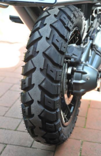

Diskutiere Welche Reifen sind das? im Reifen Forum im Bereich Modellunabhängige Foren; Hallo habe das Bild im Internet gefunden, welches Fabrikat und Bezeichnung kann das sein? Ich denke das MR ist eine GS1200 Gruß Jürgen
Gruß Jürgen

Sieht nach Heidenau K60 Scout aus.

Heidenau K60 Scout

Danke für die Infos

Nur bei Nässe etwas vorsichtiger fahren...
Macht auch ordentlich Geräusche.

hätte eher gedacht, dass er bei Nässe Vorteile hat und durch das Profil sollte er geradeaus leise sein
wenn ich in der Forums-Reifen-Verbrauchs-Liste die Kilometerleistungen sehe, dann habe ich mit meiner
Fahrweise lange lange Ruhe

Also, wenn man sich soetwas in Sibirien oder Afrika draufzieht, dann verstehe ich das ja noch. Aber für Mitteleuropa finde ich das etwas übertrieben. Aber jeder Jeck ist anders.

Hast den schon selber probiert?
Wenn nein. probiere den Reifen erst einmal selber aus, bevor Du lästerst. Der ist nämlich gar nicht so schlecht. :cool:
Was er nicht mag, sind hohe Temperaturen. Aber sonst machen die Dinger Spaß. Und es geht erstaunlich viel mit den Reifen auf der Straße.

Würde der Scout nicht eine sirenenartige Geräuschentwicklung bei 80-100 km/h haben, wäre er aufgrund seiner hohen Laufleistung der perfekte Reifen für längere Touren. Die Fahreigenschaften sind auf der Straße, Schotter u. Regen gut, ohne große Schwächen.

Nee, der ist sehr laut (bei mir war es zwischen 80 und 90 am schlimmsten). Hatte ich so auch nicht erwartet.
Die Nässehaftung ist bei weitem nicht so gut, wie bei guten Tourenreifen (TN, CRA3, RT1 usw.).
Bei Hitze (30°) fängt er an zu schmieren, was sich aber früh genug ankündigt. Das ist nicht tragisch.
Die Laufleistung ist hervorragend, wenn man ihn nicht mit viel Schräglage quält. Dann war beim meinem HR durch Sägezahnbildung schon nach 6.000 Schluss. Profil war da zwar noch ausreichend vorhanden, aber er wurde sehr schlecht fahrbar.
Als Tourenreifen glänzt er mit hoher Laufleistung und guter Traktion auf Schotter. Idealer Reisebegleiter für Strecken mit Schotteranteil.
Zum sportlichen Fahren naturgemäß ungeeignet und laut.

ist mit "laut" ein Heulgeräusch gemeint?
Das hatte ich vor 27 Jahren mal auf der Africa Twin mit Dunlop Reifen
bei uns ist ein Tunnel mit langgezogener Kurve, das hat darin sich angehört als würde man ein Tier quälen
Also das brauche ich nicht, dann schaue ich mal auf den Conti TKC70 oder so, der 80er sieht nach Trecker aus

Mein Kumpel sagt immer, der macht Gräusche wie eine Straßenbahn.
Luftverlust kommt auch schon mal vor.
Ich fahre den zweiten Satz TKC70 und bin sehr zufrieden.
Allzeit gute Fahrt, am liebsten auf zwei Räder !!!
