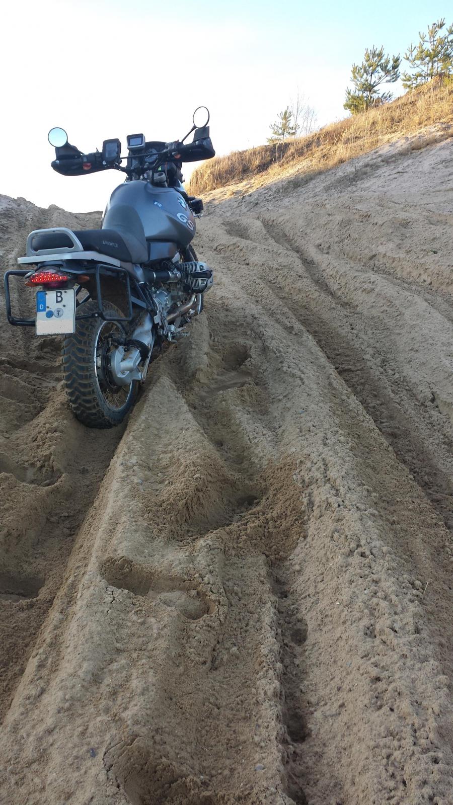

Den E07 Dakar habe ich ja gerade drauf- im tiefen Sand ist eher das Gewicht auf dem Vorderrad der Q das Problem- wie auch im Schlamm- buddeln tut der E07 ordentlich aber ist trotzdem ne Eierfuhre da man das Vorderrad nicht genug entlastet bekommt- die Q ist halt kein Crosser. Was mich beim Mitas besonders überrascht hat ist der Grip bei Kälte und Nässe - dagegen ist der Tourance ein Stück alte warme Butter. Haltbarkeit - bei meiner derzeitigen Nutzung Solo 120 KG ca. 40% Feld,Wald,Schotter und 60% übelste Brandenburger Landstraßen alles im zügigem digital Modus (0 Bremse - 1 Anschlag) verliert der Hinterreifen ca. 1 mm/1000km im Mittelbereich. Bei 13mm Profiltiefe des Neureifens müsste ich also 8-10 Tkm schaffen- dem Vorderreifen gebe ich höchsten 8 Tkm abhängig vom Straßenprofil und Verkehrsaufkommen.
