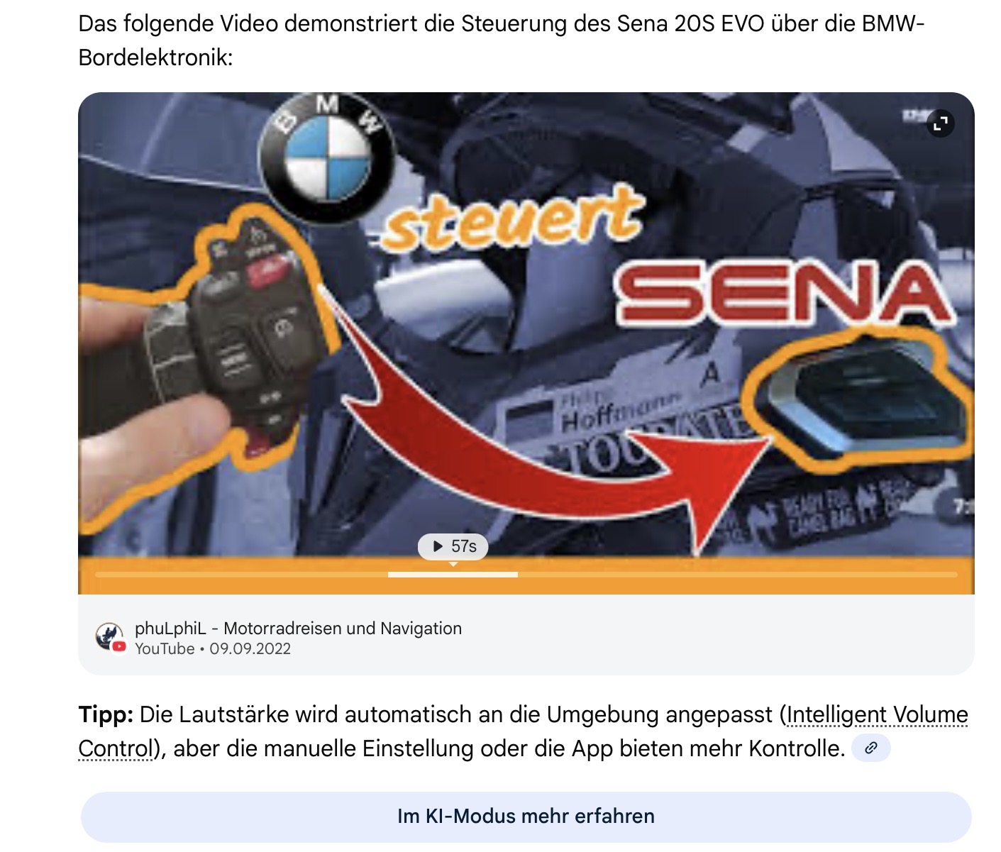

Vor Wochen habe ich ein YouTube Video gesehen, indem Jemand während der Fahrt auf seiner 1250 GSA die Lautstärke über das Scrollrad regelt. Ich finde es aber leider nicht mehr.
Nachdem ich das gesehen habe, habe ich das auch versucht umzusetzen, was leider nicht von Erfolg gekrönt war.

Wenn du kein geeignetes Headset hast, wird das nicht funktionieren, zumindest bei der 1250GS.
Das Headset bringt diese Funktion mit.

Ich habe ein Sena 20s evo. Damit wird es nicht funktionieren. Habe schon alles probiert.
Ist mir dann aber auch nicht so wichtig, dass ich ein neues Sena kaufen würde.
