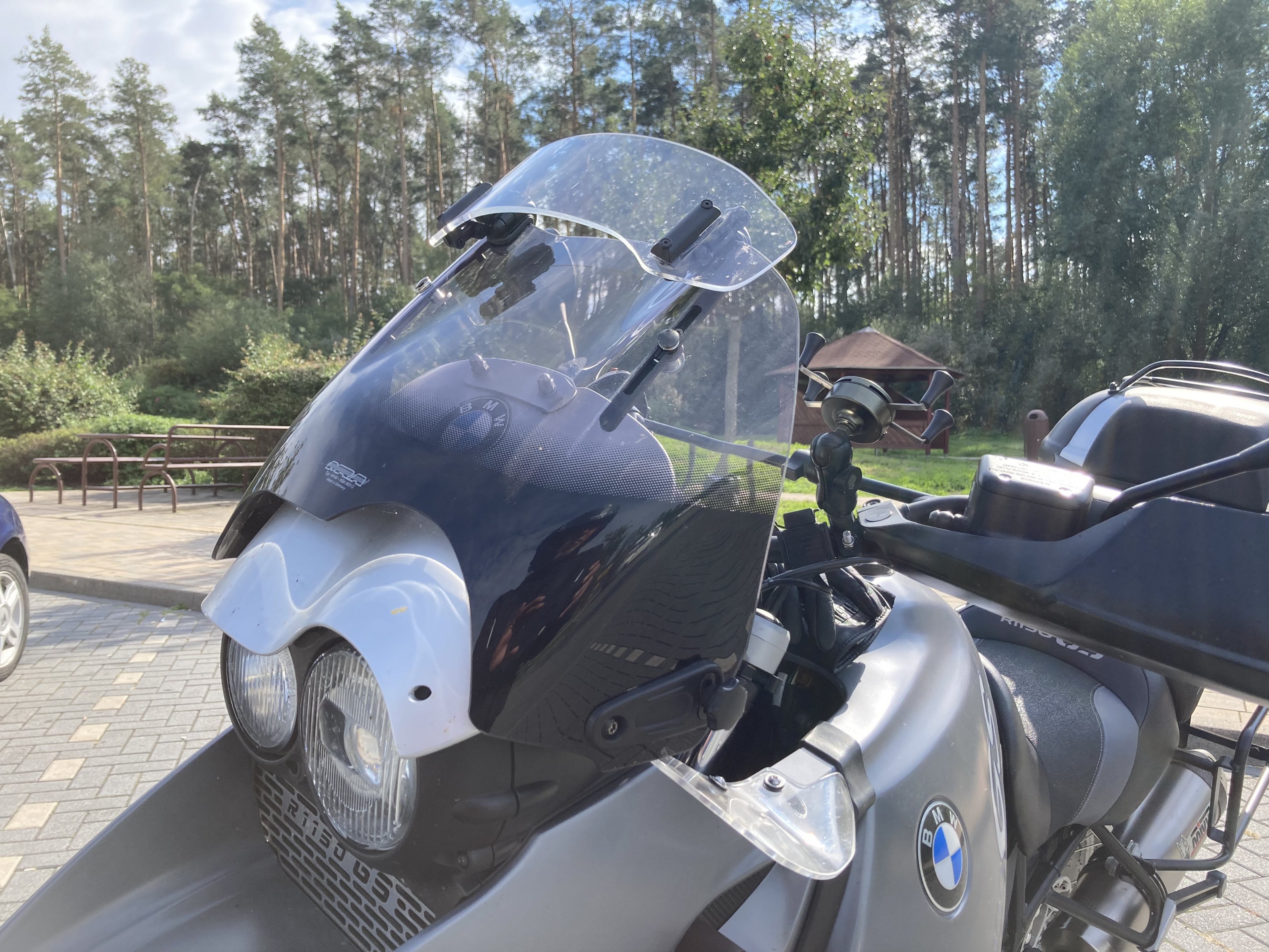

Ich fahre mit dem Unterteil dieser MRA Scheibe und nem kleinen Spoiler. Seitdem keine Verwirbelnden am Helm, dieser liegt jetzt ganz ruhig im Wind. Mein Fazit nach vielen vielen Versuchen . je mehr Scheibe desto lauter wird's am ( im )Helm. Dieses Gerüttel und Geschüttel hat mich echt auf die Palme gebracht Auf der Autobahn mit 140 - 160 ist es jetzt kein Problem mehr. Bin 1,83m groß und meine Sitzbank ist etwas abgepolstert. Ansonsten kann ich den Ausführungen von Truckie und dem Schwob nur zustimmen.

Ich bin auch den Weg von Dillgurke gegangen, je weniger Scheibe desto ruhiger wirds um den Helm rum. Fast so gut wie ganz ohne Windschild, gefällt mir aber besser. In Kombination mit Lenkererhöhung, TT Sportsitzbank, etwas tieferen Fußrasten bei Körpergröße von 184cm bei mir jetzt ok.
