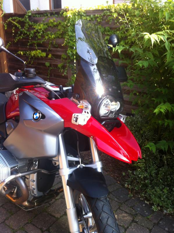

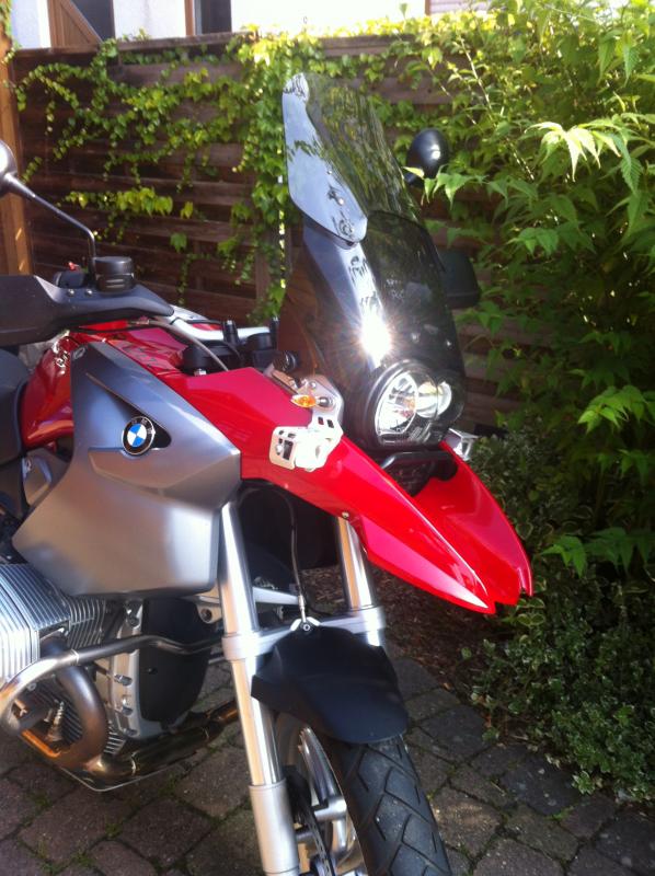

Hi,
habe seit ein paar Tagen die MRA Varioscreen MAXI auf meiner 1200 GS. Ich bin 180cm groß. Die Scheibe ist getönt und passt m. E. gut zum Moped. Als kleinen Nebeneffekt möchte ich erwähnen, dass der Bereich hinter den Armaturen nun wesentlich dunkler ist und nicht mehr so gut einsehbar ist, mir gefällt das, wenn ich die Kabel und Stecker etc. nicht mehr sehe.
Die Scheibe habe ich um eine Stufe geneigt und den Spoiler ganz oben. Es kommt genug Luft an, allerdings ist kein Schlagen, schütteln und Windklopfen mehr spürbar.:)
Es gab schon mal Kritik, dass der Winddruck an den Armen zunimmt, da die MRA etwas schmäler als die Orginalscheibe ist, das kann ich nicht bestätigen.
Toll finde ich, dass man den Spoiler schnell verstellen kann, um z. B. bei Hitze, oder langsamer Fahrt, mehr Wind zu haben.
Meine Ohrstöpsel brauche ich nicht ;)

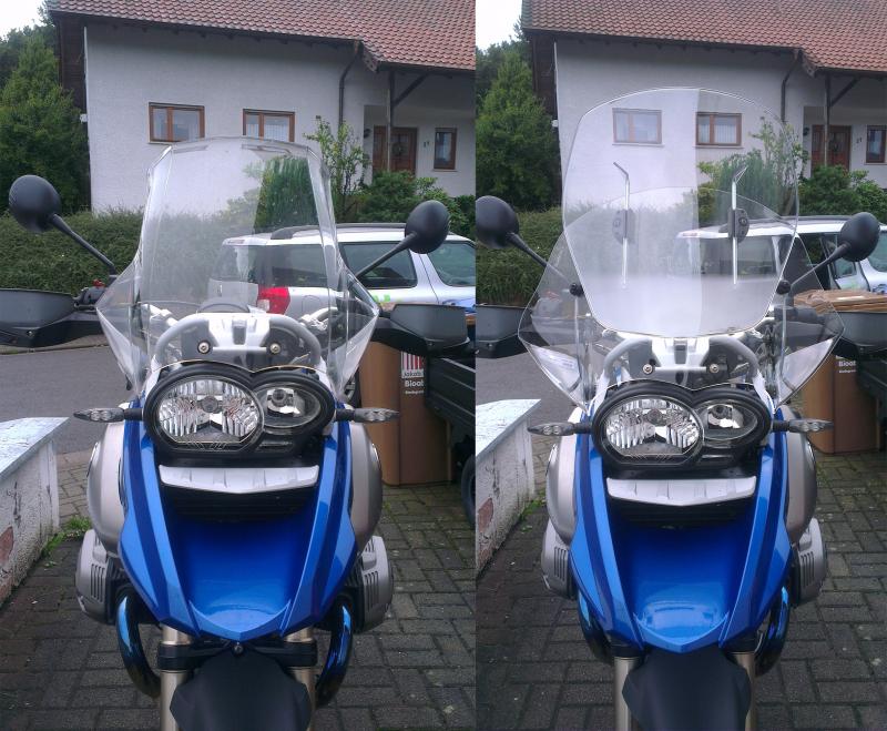

Ich habe mal für alle Interessierten den Unterschied zwischen dem original BMW Windshield und der GIVI Airflow Scheibe in einem Bild zusammengefügt.

Na gekauft hab ich sie ja bereits, sonst hätte ich keine Vergleichsbilder anfertigen können.:)
Heute war ich zur ersten Testfahrt mit der GIVI Airflow Scheibe und habe damit noch etwas meine Probleme.
Wenn ich die Scheibe ganz nach oben stelle (Neigung steil und Auszug ganz raus), stört Sie mich in meinem Blickfeld.
Wenn ich den Auszug nur etwa 3cm (gemessen von der Oberkante der unteren Scheibe) ausziehe, bekomme ich ab ca. 130 km/h ein so heftiges Vibrieren am Helm, dass ich langsamer fahren muss, sonst bekomme ich Kopfschmerzen.
Ich selbst bin 1,80m groß und die Sitzbank ist in unterster Position.

Bin zwar 1,85m lang und habe die Sitzbank oben, aber ansonsten auch nur ein paar cm nach oben rausgezogen. Allerdings habe ich die besten Erfahrungen mit ziemlich flacher Scheibeneinstellung (2. oder 3. Raste von unten).

Hab jetzt mal die Neigung verändert und jetzt ist es viel besser als zuvor.
Ein wenig muss ich noch Testen, aber nun sind selbst bei 210 die Vibrationen am Helm minimal.

Sag ich doch ;)
Aber Vibrationen hab ich gar keine am Shoei Hornet DS (aber meine schafft auch keine 210 :D)
