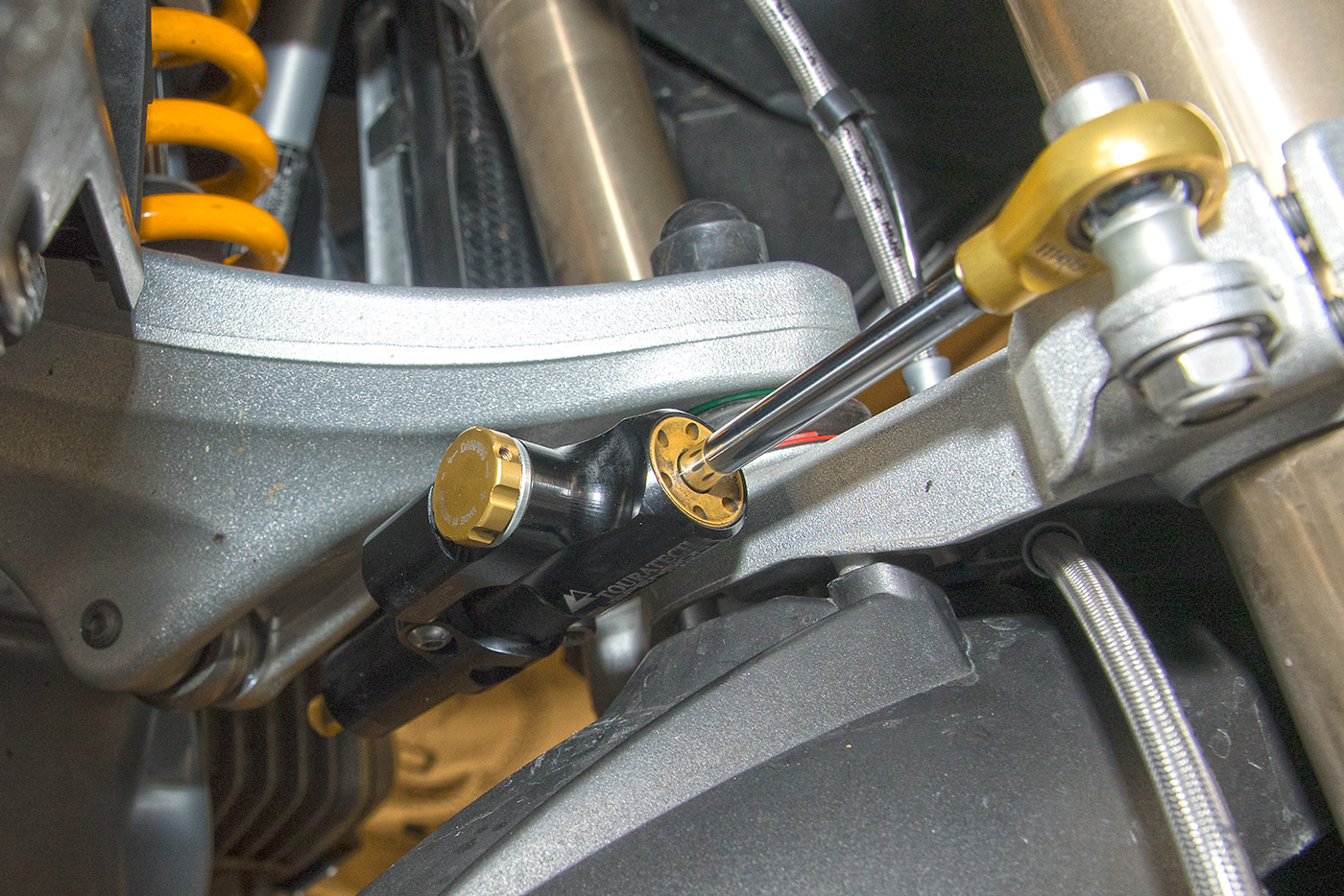

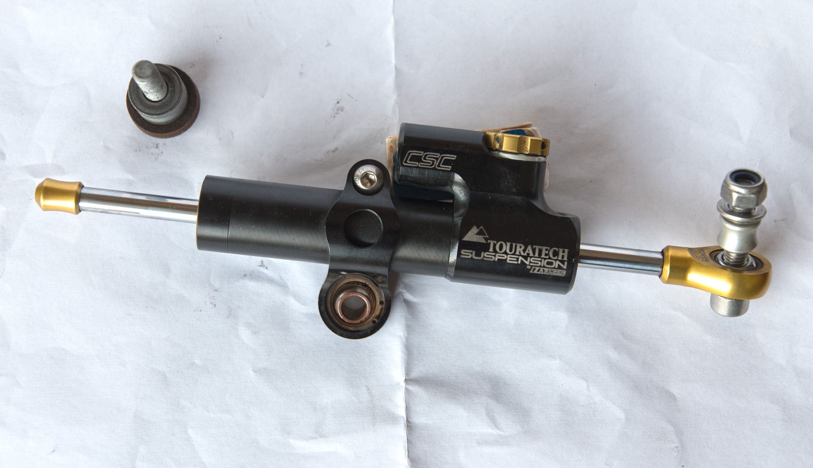

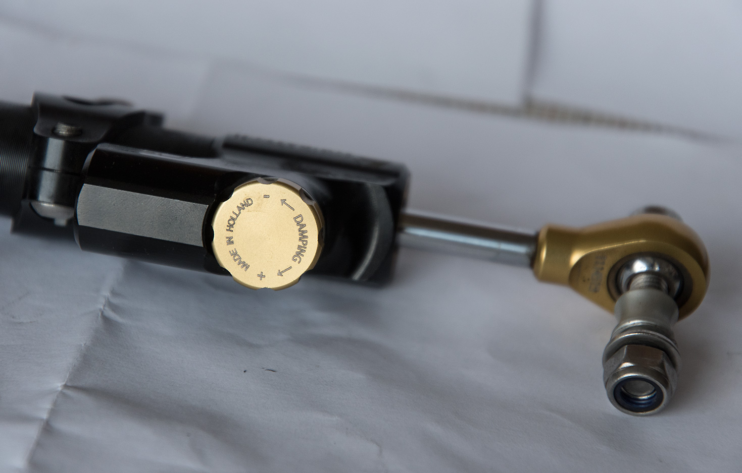

Also das mit der Nadel will ich mir eher verkneifen.
Das ist schon eine sehr spezielle Methode, zeigt aber, daß der Lenkungsdämpfer ein verbreitetes Problem ist. Vor allem wenns nicht klappt, ist das "Rückrüsten" erledigt und ein neuer muß her.
Ein einstellbarer ist für mich die beste Lösung und beim Verkauf des Krades kann ich einfach wieder den normalen von BMW einbauen.
Der von TeuerTech ist bei mir sehr leicht eingestellt; von ganz offen nur 5 "Klicks" geschlossen. Er hat auch ABE und muß nicht eingetragen werden.
Siehe auch hier.
