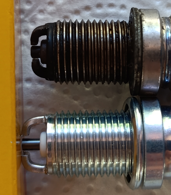

Meine 1100er ist Bj. 1994.
Aus diesem Thema hier habe ich letzte Woche entschieden die BKR7EKC zu kaufen.
Gerade wollte ich die wechseln und sehe, dass sie etwas länger ist als die Original Bosch (FR6DDC 785) (Foto anbei). Ist das nicht riskant?

Spielt keine Rolle.

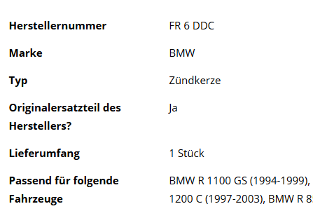

Ich zweifle ob Deine Bosch Org. war. (Wärmewert 6!!??)
Ich war mir nicht mehr bewusst das die Wärmewerte von Bosch und NGK unterschiedlich sind.
Also müssten beide passen.
Achtung NGK und Bosch
Die Kennzahlen der Wärmewerte sind von Hersteller zu Hersteller verschieden. Bosch, BERU und Champion (Handelsmarke von ACDelco), verwenden hohe Kennzahlen für „heiße“ Zündkerzen, NGK und Denso hingegen niedrige; die Kennzahlen sind zwischen den Herstellern also nicht übertragbar.

Ich fürchte die Länge der Elektrode spielt eine Rolle, da bei längerer doch näher am Kolben gezündet wird, oder?

Nein. Bei meiner 11er verwende ich seit >25 Jahren die BKR7EKC. Wenn Du Dich für Deine Q damit 'schwer tust', nimm halt wieder Bosch 🤷‍♂️.
Und was bringt der Abstand zum Kolben? Ausser dasser nicht kleiner als 0 sein darf weil sonst Kollision entsteht.
Wichtig ist es eine Brennraumform zu haben in der das Gemisch gleichmässig abbrennt (es explodiert nicht), keine Glutnester oder "Hotspots" erzeugt und keine selbstständigen Sekundärzündungen erfolgen. Deshalb wird relativ nah an der Z-Kopfwand gezündet, da die Verbrennung um die Kerze herum nach "hinten" länger braucht als strahlenförmig von ihr weg. Der Abstand der Elektrode zum Kolben hält sich in engen Grenzen. Dafür gibt's Normen.
Schraubt man eine Kerze mit anderer Norm rein, dann ist das zumindest kein vergleichbarer Typ und dürfte vom Hersteller nicht empfohlen werden.
