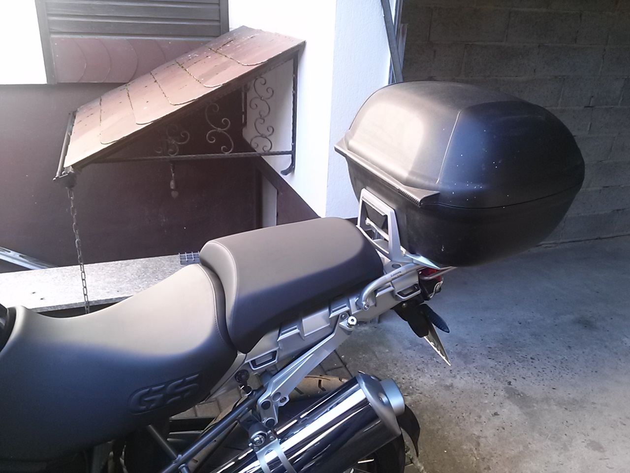

Hallo Alex,
wenn du ein Hepco-Becker Topcase an einer R1200GS (TÜ) montieren willst, gibt es meiner Meinung nach nur eine ordentliche Möglichkeit:
Das Original-BMW "Ufo" (die hohe BMW-Gepäckbrücke) komplett abmontieren und dafür ein original Hepco-Becker "Alurack" oder "Easyrack" montieren (siehe Foto).
Vorteil: Das Alurack ist wesentlich niedriger als das Ufo und somit der Topcase-Schwerpunkt tiefer. Ausserdem schaut es wesentlich besser aus, als wenn man auf das Ufo noch einen Topcasehalter zusätzlich draufmontiert.
Auf dem original H&B-AluRack lässt sich jedes H&B-Topcase montieren, egal ob Kunststoff oder Alu...und hält bombenfest (eigene Erfahrung). Habe an meiner Adventure auch ein H&B Topcase (Alu) zu den BMW Koffern (Alu) montiert.
Foto mit orignal BMW Gepäckbrücke (UFO) einer R1200Gs (MÜ): Alurack-1.jpg

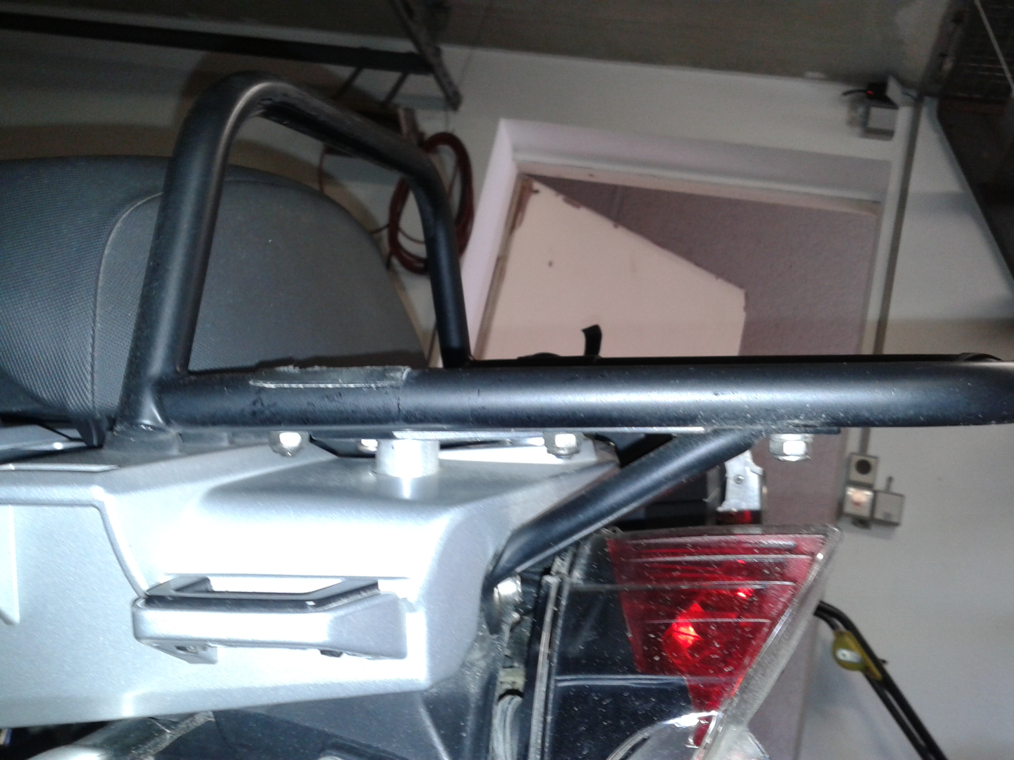

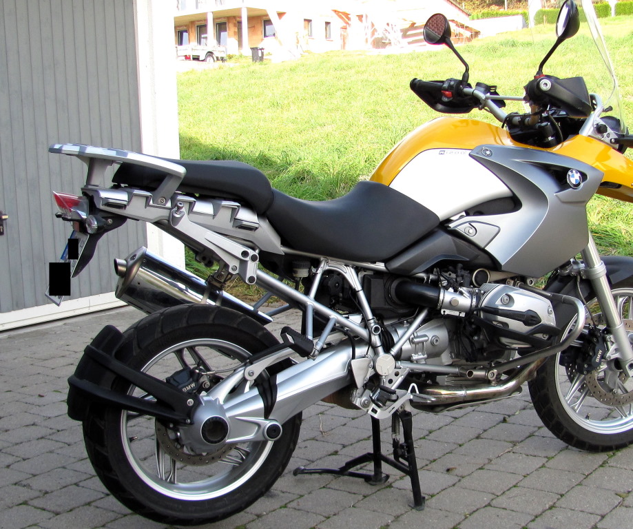

Foto mit H&B-Alurack: Alurack-2.jpg

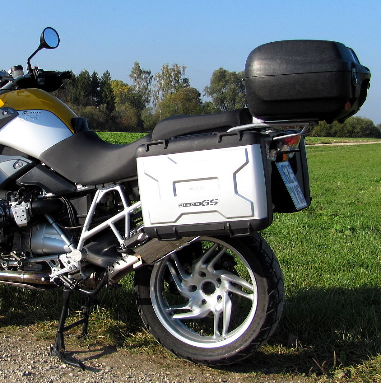

Foto mit H&B-Topcase: Alurack-3.jpg
Beim neuen H&B "Easyrack" ist der Bügel, der das Topcase hält, umklappbar. Beim Alurack ist er starr. Den Bügel brauchst du aber auf alle Fälle zur Topcasemontage, sonst hält es nicht. Also nicht das Alurack ohne Bügel kaufen (gibt es auch).

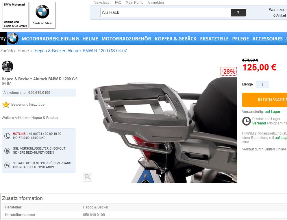

@Torschiffer: Nein, er hat keine Adv. Gepäckbrücke. Er hat eine normale GS mit "UFO" hinten drauf und möchte ein H&B-Topcase befestigen.
An Alex AR78: Bei Bohling+Eisele verkaufen sie eine H&B Alurack für 125,- EUR....allerdings für die GS 2004-2007.
Wüßte aber nicht, was an der GS ab 2008 am Hinterteil anders sein sollte???
Im Text steht, dass auch der Bügel dabei ist (auf dem Foto ist er nicht abgebildet).
Hier das Foto der Anzeige:

Hallo Soran,
danke für den Hinweis. Habe Bohling +Eisele mal angetextet und nachgehakt, ob das Alurack auch bei der TÜ passt und ob der Bügel dabei ist. Wenn das alles zutrifft ist es ein ganz gutes Angebot.
