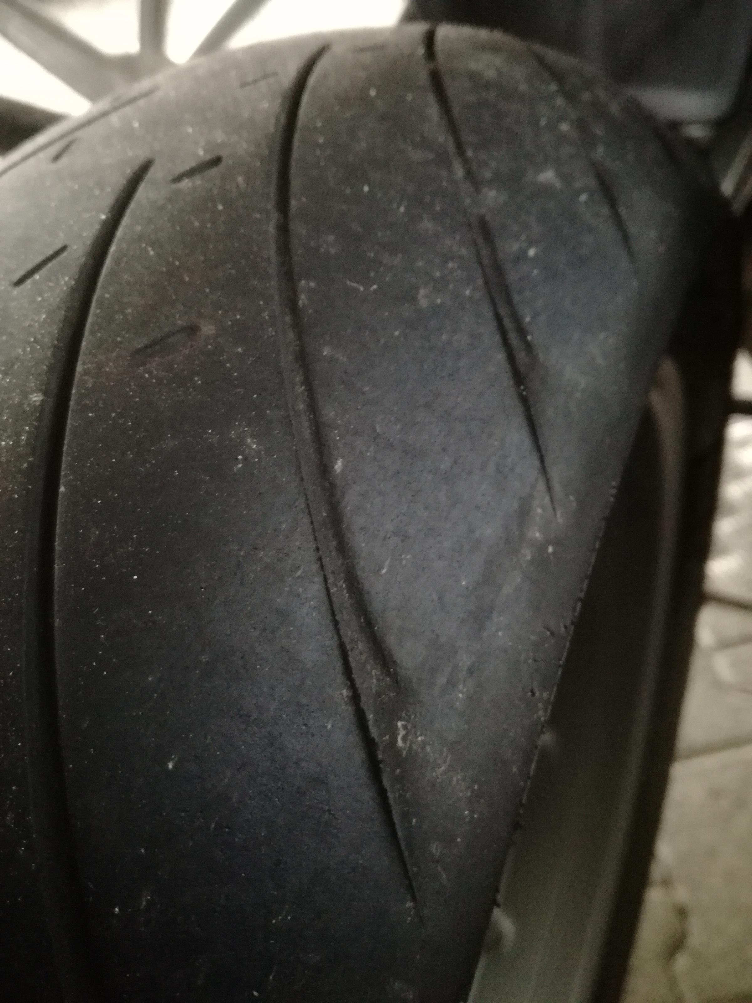

Bin mit meiner Fahrweise wohl nicht representativ, aber ich nehm die Mitas, die kommen mich/mir :) mit 140 EUR pro Satz am billigsten und halten so 20,000 km
Mit ca 9,000 km
Metzeler (auf 1200RT) mit ca 15,000 km (taucht nicht:D)
Saludos!

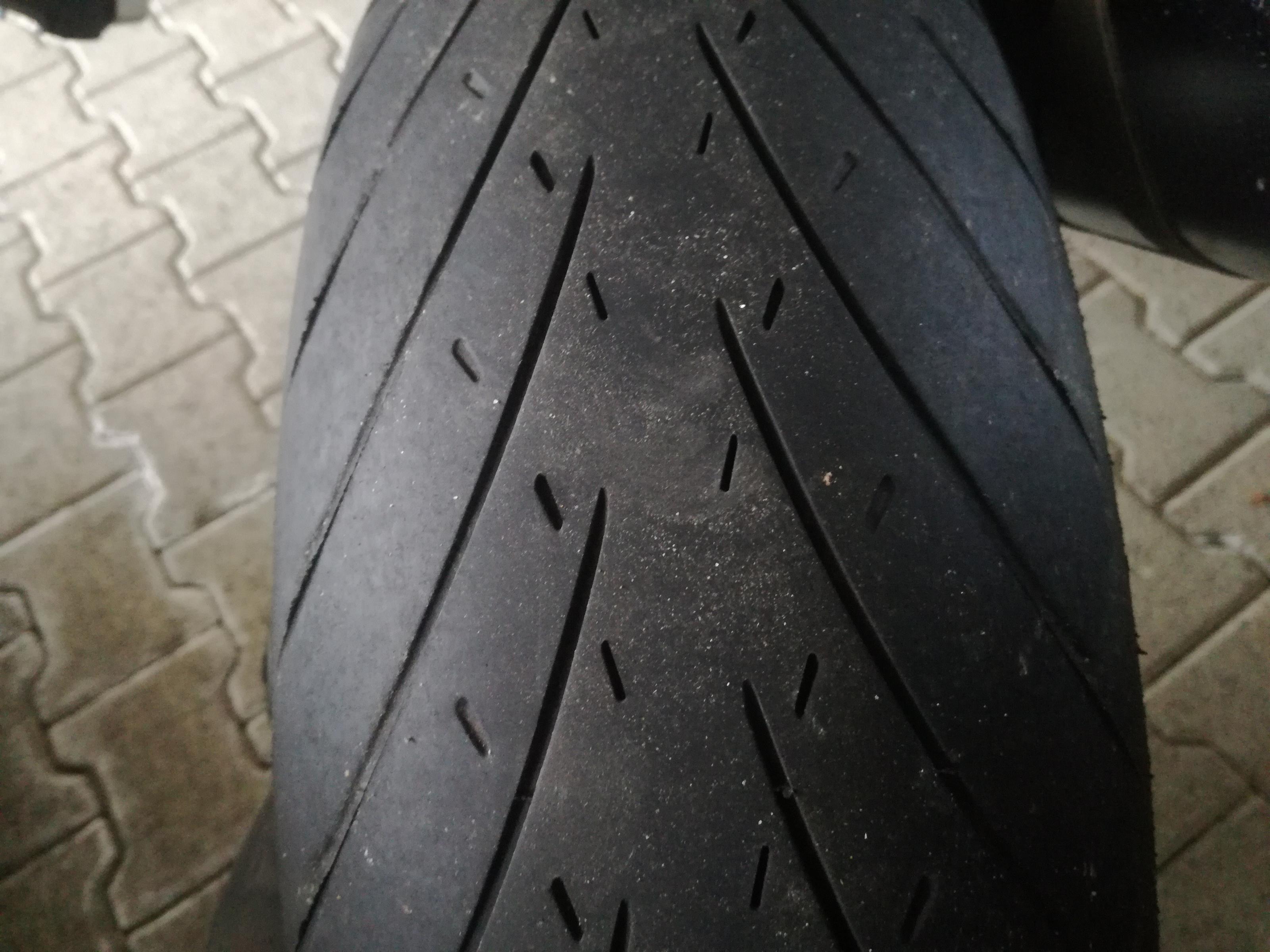

Der hintere geht noch bissle...
