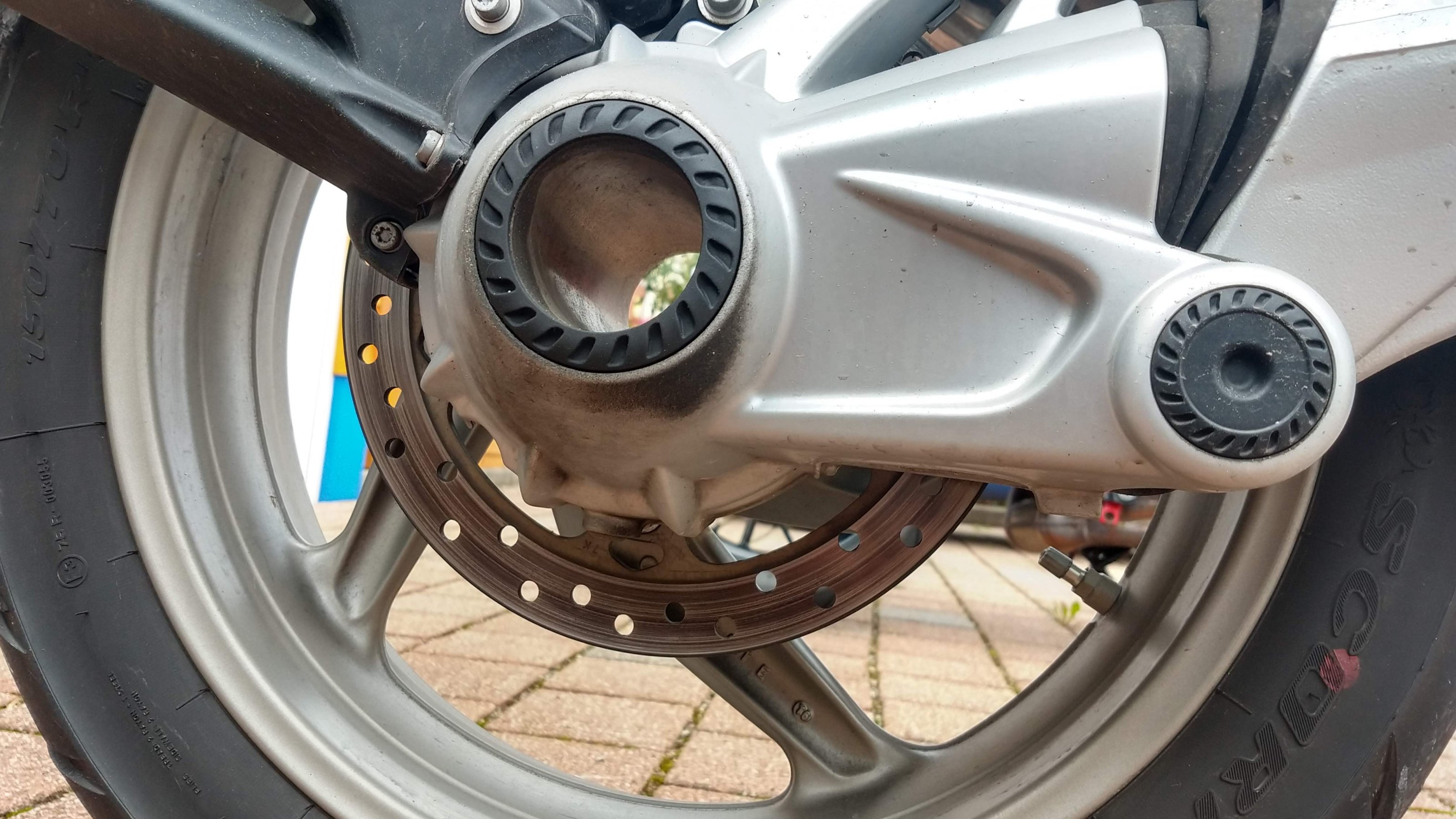

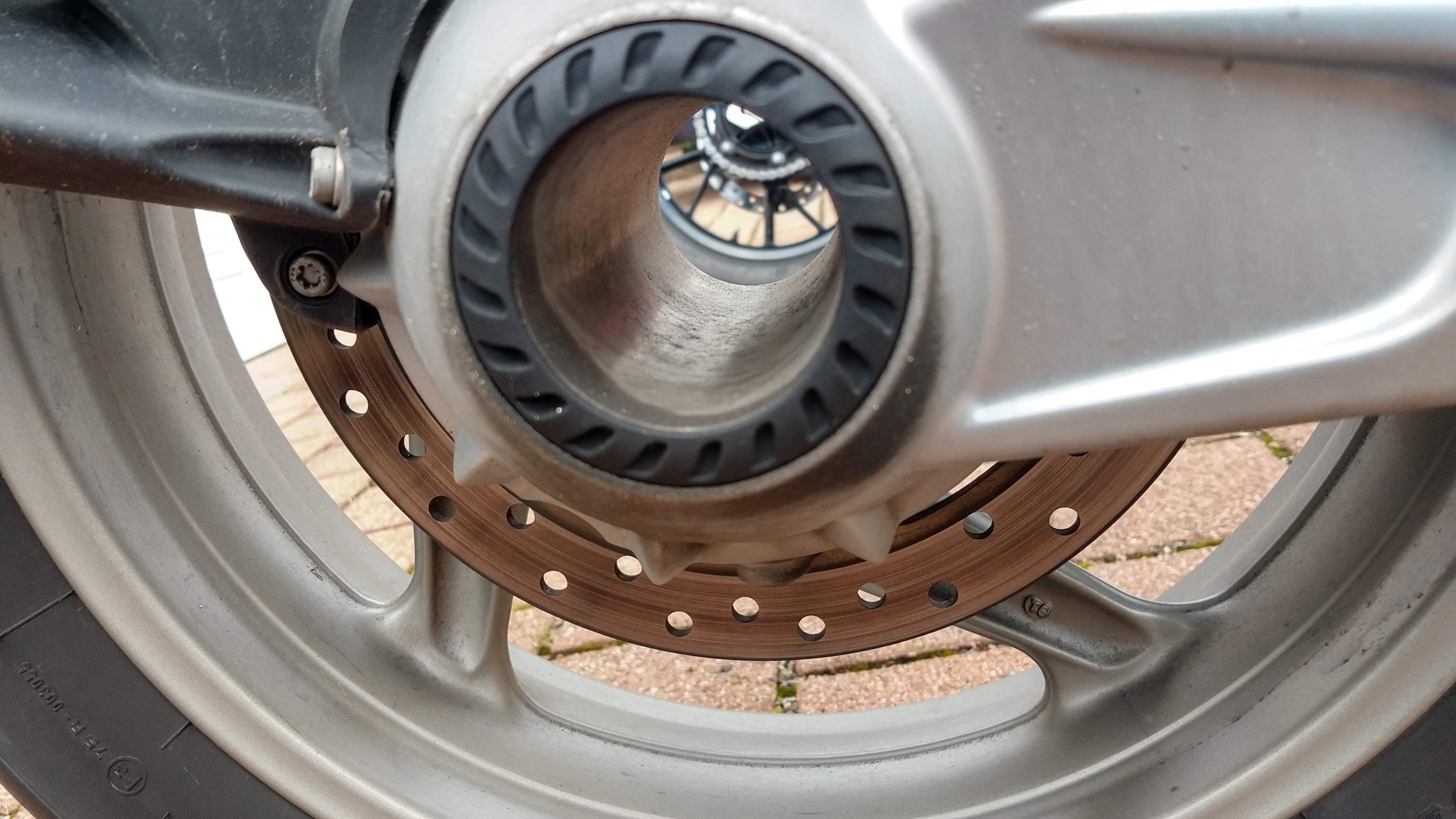

Ich habe gesten mein Motorrad gewaschen und am Winkelgetriebe eine leichte Undichtigkeit festgestellt.
Kann mir jemand sagen, welche Abmessungen der RWD hat?
Am besten auch die genaue Bezeichnung?
Vielen Dank

Der ist nicht wirklich undicht. Ich würde den sitzen lassen.
Es gab da mal einen Bericht hier im Forum mit der passenden Größenangabe. Finde den aber jetzt nicht auf die Schnelle :rollleyyes:

Ja. Hab vor den Ring beim nächsten Ölwechsel auszutauschen. Will ihn nur schon im Haus haben.
Hab gerade nochmal gesucht und bin fündig geworden:
Hallo Peter,
das muss aber eine große Nuss sein..
Wellendichtring59,8X75X8
Allerdings wundern mich die 59,8mm am Innendurchmesser. :confused:
Ist doch ein deutsches Motorrad.
gsnorbert
gsnorbert
07.10.2013
776
westliches Rheinland
HP2 Megamoto (verkauft) 1200 GS Triple Black (2011), Mash Fifty (verkauft)
für die 2011 GS ist es die Teilenummer 33117722890 (59,8*75*8).
Kostet so um die 25€.
Meiner sifft auch und wird heute Abend getauscht.
