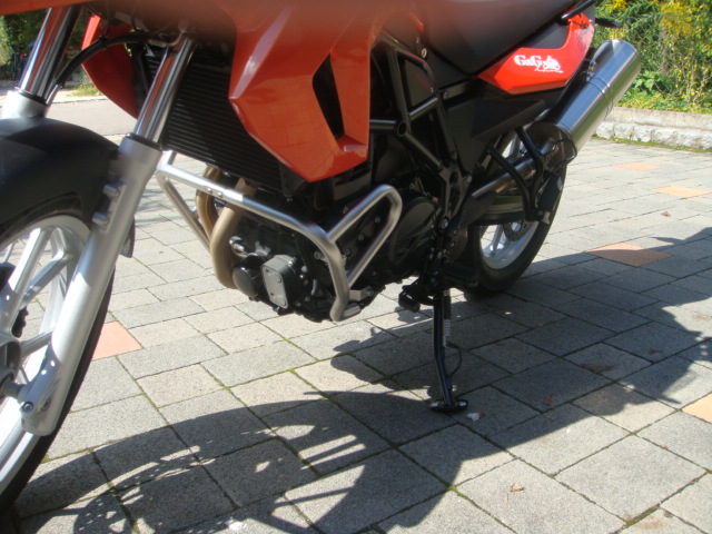

Wir haben an die 800-er die TT-Bügel mit Erweiterungssatz geschraubt.
Das war ganz schön knifflig im Bereich der re. Fußraste und
am Krümmer vorbei. Letztendlich mußten wir Spanngurte als kurzzeitige
Platzhalter einsetzen, sonst hätt´s nicht geklappt.
Und passt auch gut ins Gesamtbild :D bei der Darkmagnesium-Lackierung vom Mopped.
