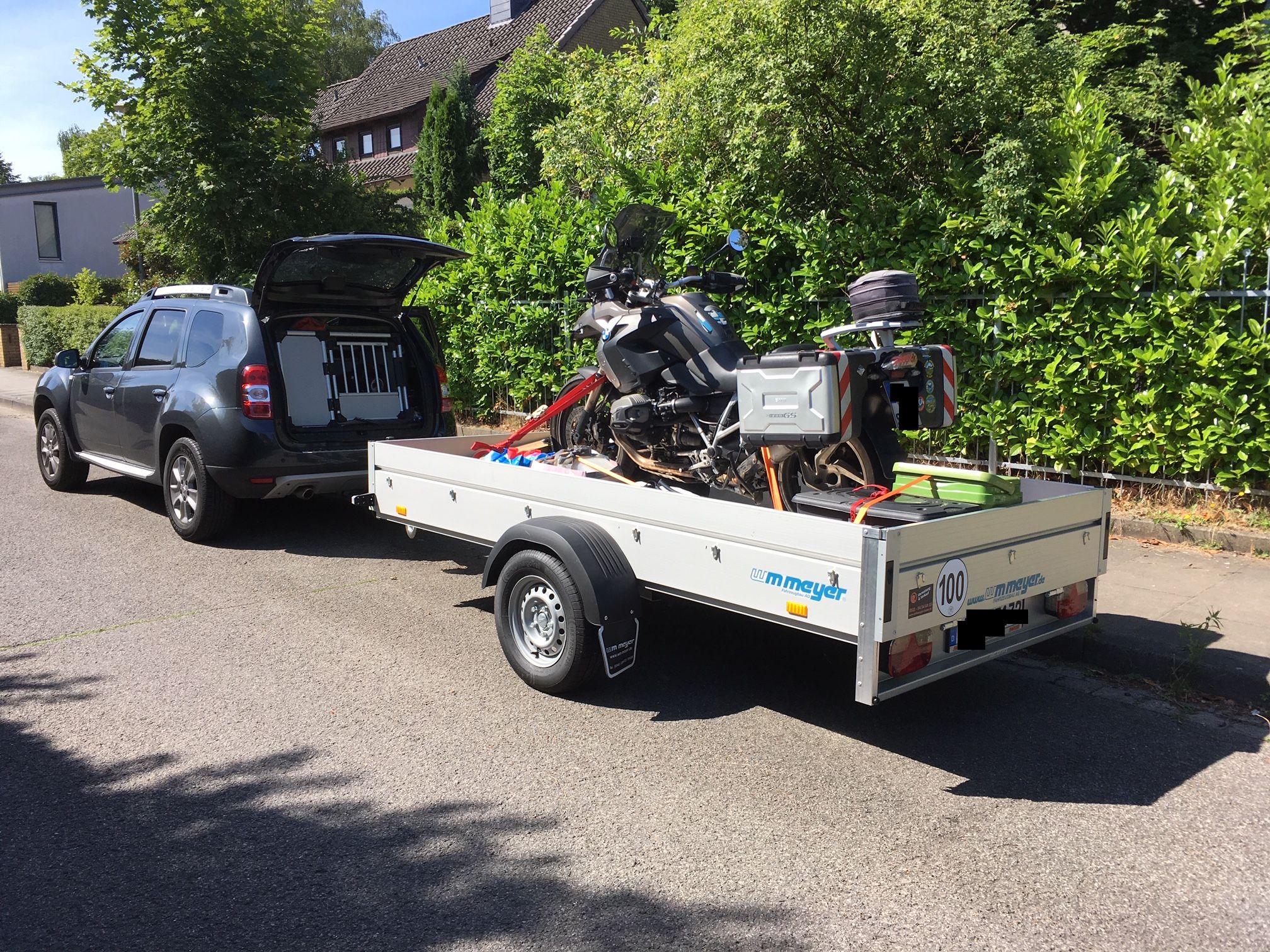

Den habe ich mir letztes Jahr im Sommer gegönnt.
https://www.anhaenger-loewe.shop/p/wm-meyer-b-1330-151-alu-mit-100-km-h-gutachten
Passen 2 Motorräder gut nebeneinander. Ladefläche ist mit 3x1,5m groß genug und für eine 100km/h Zulassung absolut günstig.
Bin absolut zufrieden damit. Ich habe vorher nach Gebrauchten geguckt, aber die Verkäufer ticken ja nicht ganz richtig. Für 10jahre alte Gurken 3/4 des Neupreises geht gar nicht.:banghead:
Versicherung kostet ca. €50,- pro Jahr. Steuern weiß ich im Moment nicht. War aber nicht viel.
Zur ersten Fixierung der Mopeds auf dem Hänger habe ich mir hiervon 2 besorgt:
https://www.louis.de/artikel/rothew...0002763&list=020273ff2199bfa1664184ab0ca19d94
Funzt einwandfrei!
Hier mal ein Foto vor unserem letztjährigen Italienurlaub mit Moped auf dem Hänger:
Gruß,
maxquer

Also ich habe mir mit Absicht einen gebremsten Anhänger ausgesucht, da mit 2 Mopeds schon ca 700kg zusammen kommen, die von hinten drücken. Außerdem war mir die 100km/h-Zulassung wichtig. Bei einem ungebremsten Anhänger muss da schon ein entsprechendes Zugfahrzeug davor sein, damit man die 100km/h Zulassung bekommt.
Für einen ungebremsten 750kg-Anhänger benötigt man ein Zugfahrzeug mit 2500kg Leergewicht.
