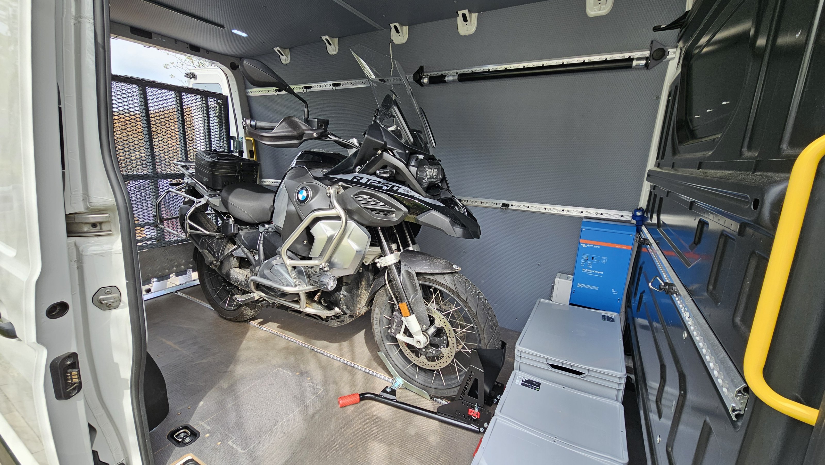

Mich tät ja eher der Einbau interessieren und wie es ausschaut, wenn es fertig ist :wink:

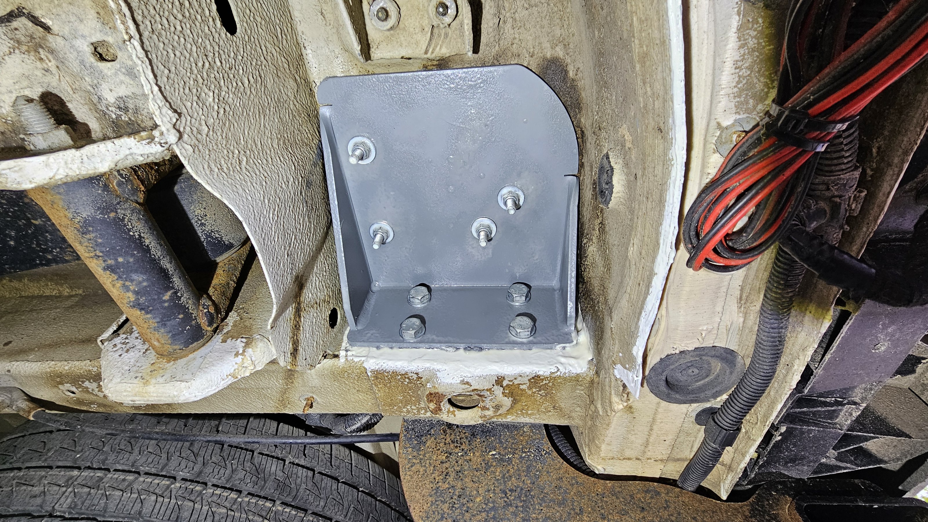

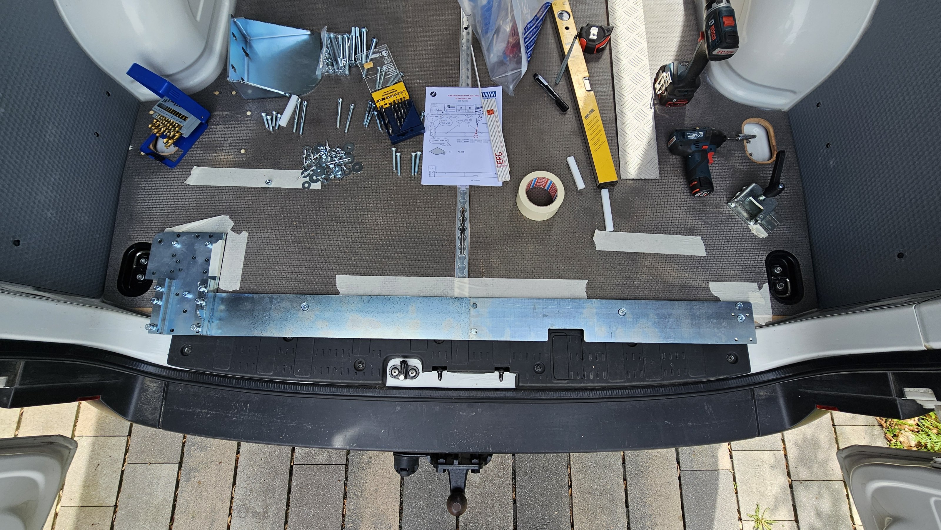

Mich auch und da muss ich erst einmal gut nachdenken, auch wenn alles dokumentiert ist und es für den Unterboden eine fahrzeugspezifische Gegenplatte gibt, sind es doch viele Löcher die ich den Crafter bohren muss.

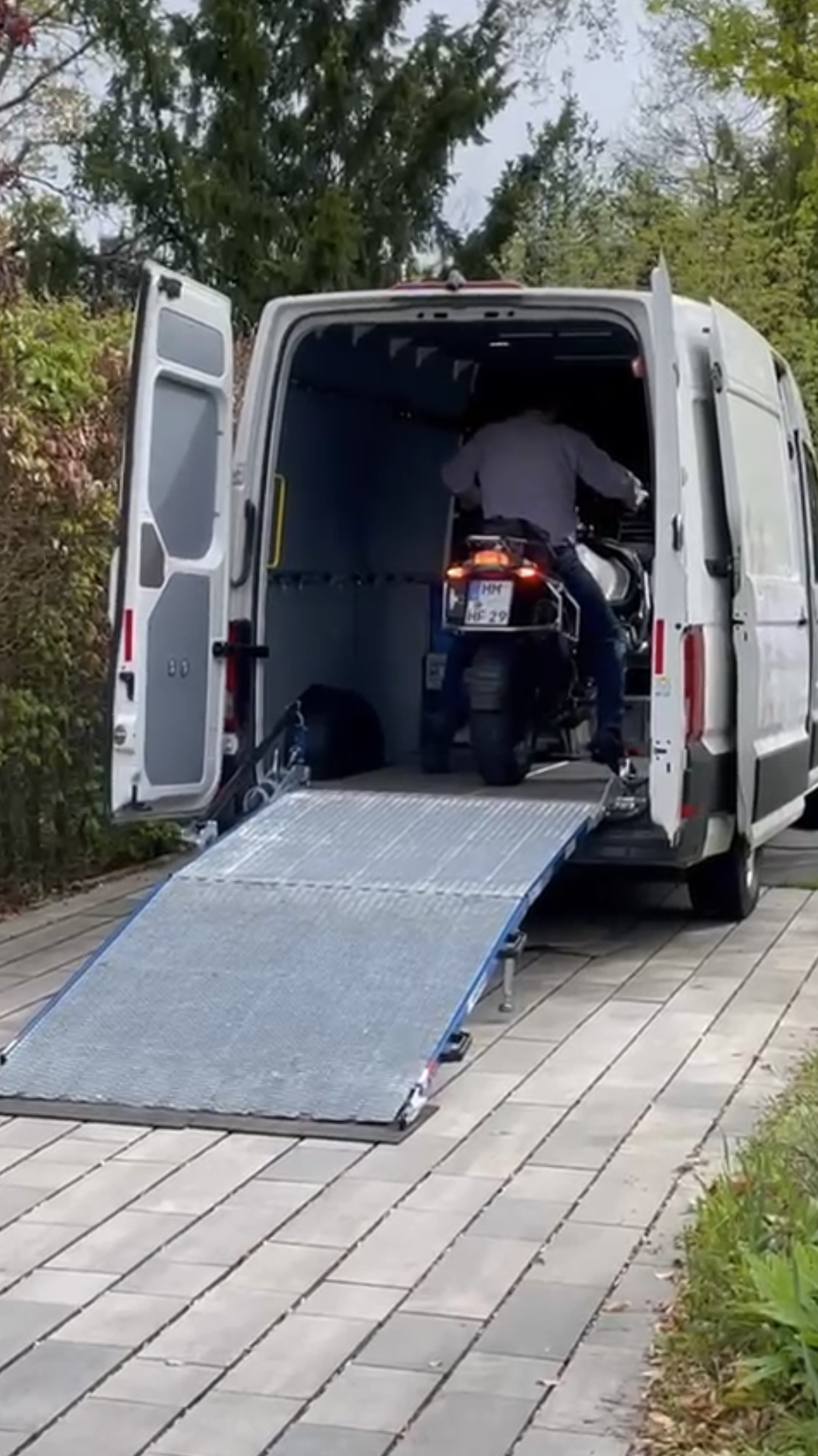

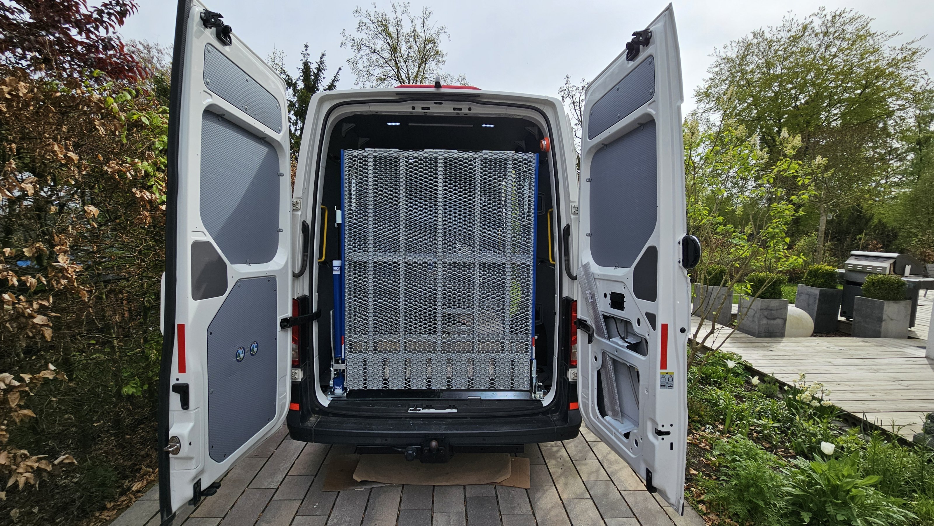

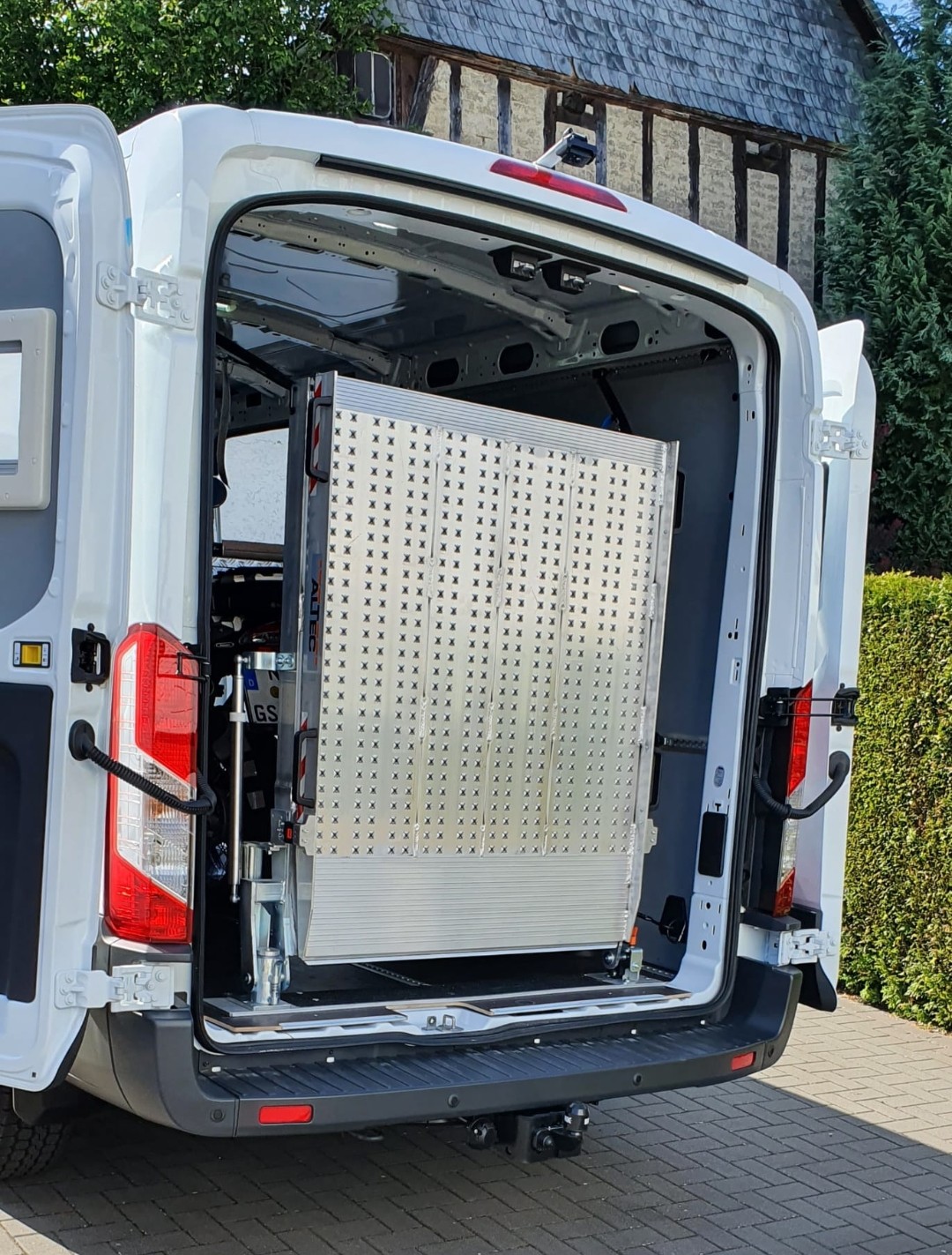

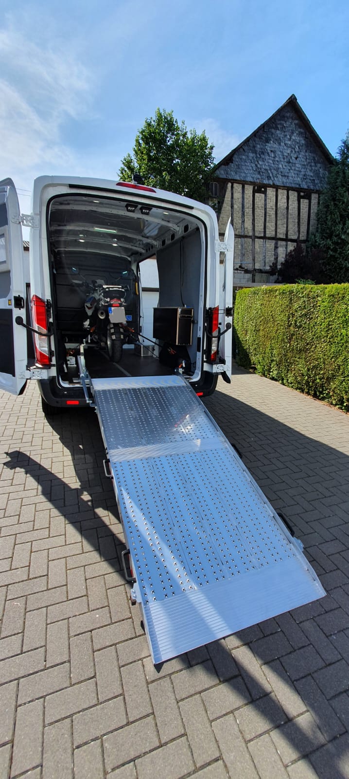

Wenn ich mich recht erinnere 170kg. Die Rampe ist massiv und für 500kg ausgelegt bei 3 Meter Länge. Das Streckmetall macht es sehr schwer aber das war mir wichtig, damit sich da kein Regen drauf sammeln kann und rutschig wird.
Schade, dass ich das erst jetzt gelesen habe.
Wir fahren auch einen Transit mit Rampe - allerdings aus Alu. Wesentlich leichter, ist zusammenklappbar und auch nach innen oder außen schwenkbar (ich kann sie zur Not auch alleine bedienen).
Du hast nicht zufällig eine Bezugsquelle dazu und ein Bild von innen wenn sie hochgeklappt ist?
Wäre für mich ggfs. eine alternative zu meiner Klapprampe falls das Weibchen mal alleine los muss/will.

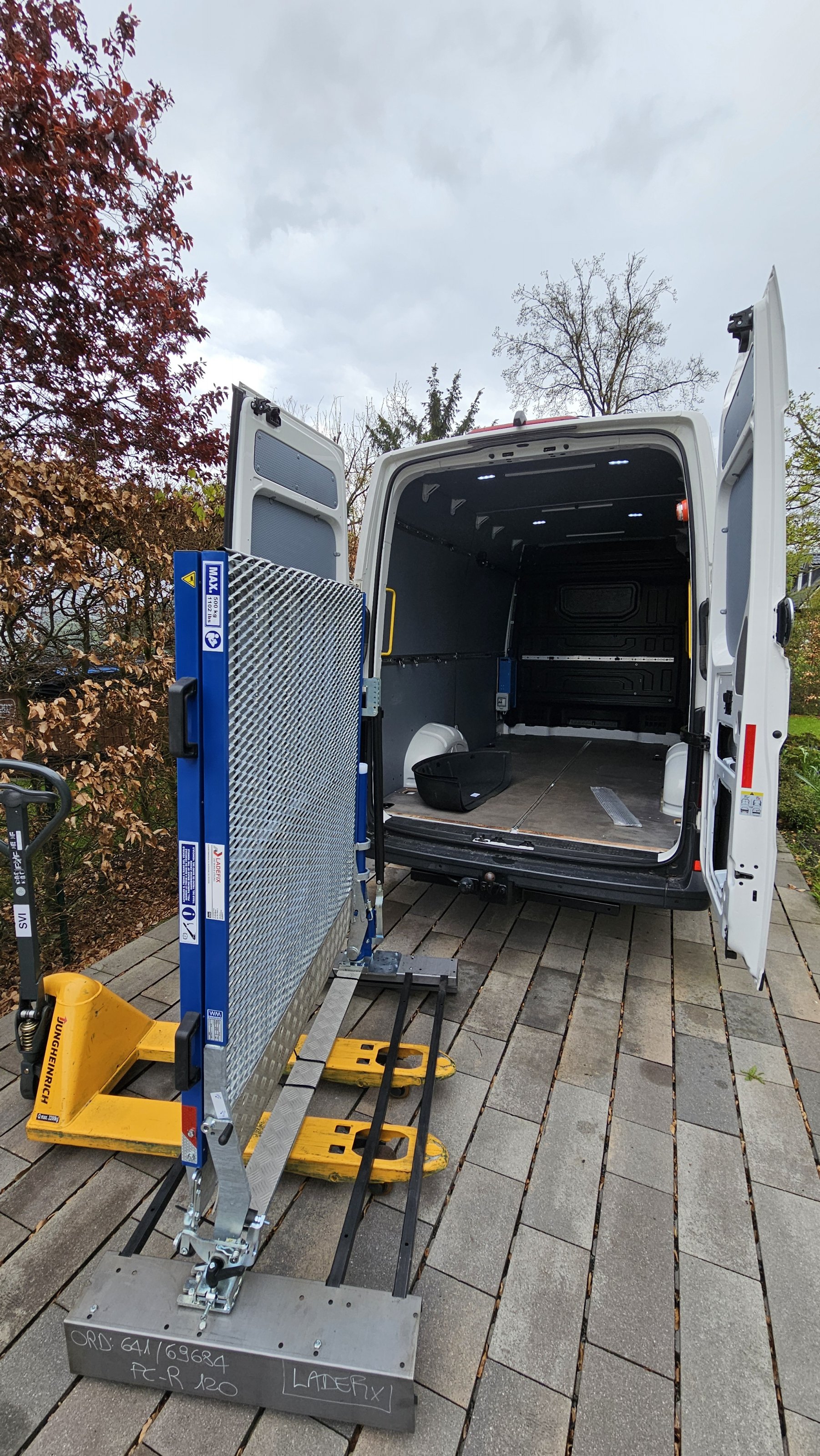

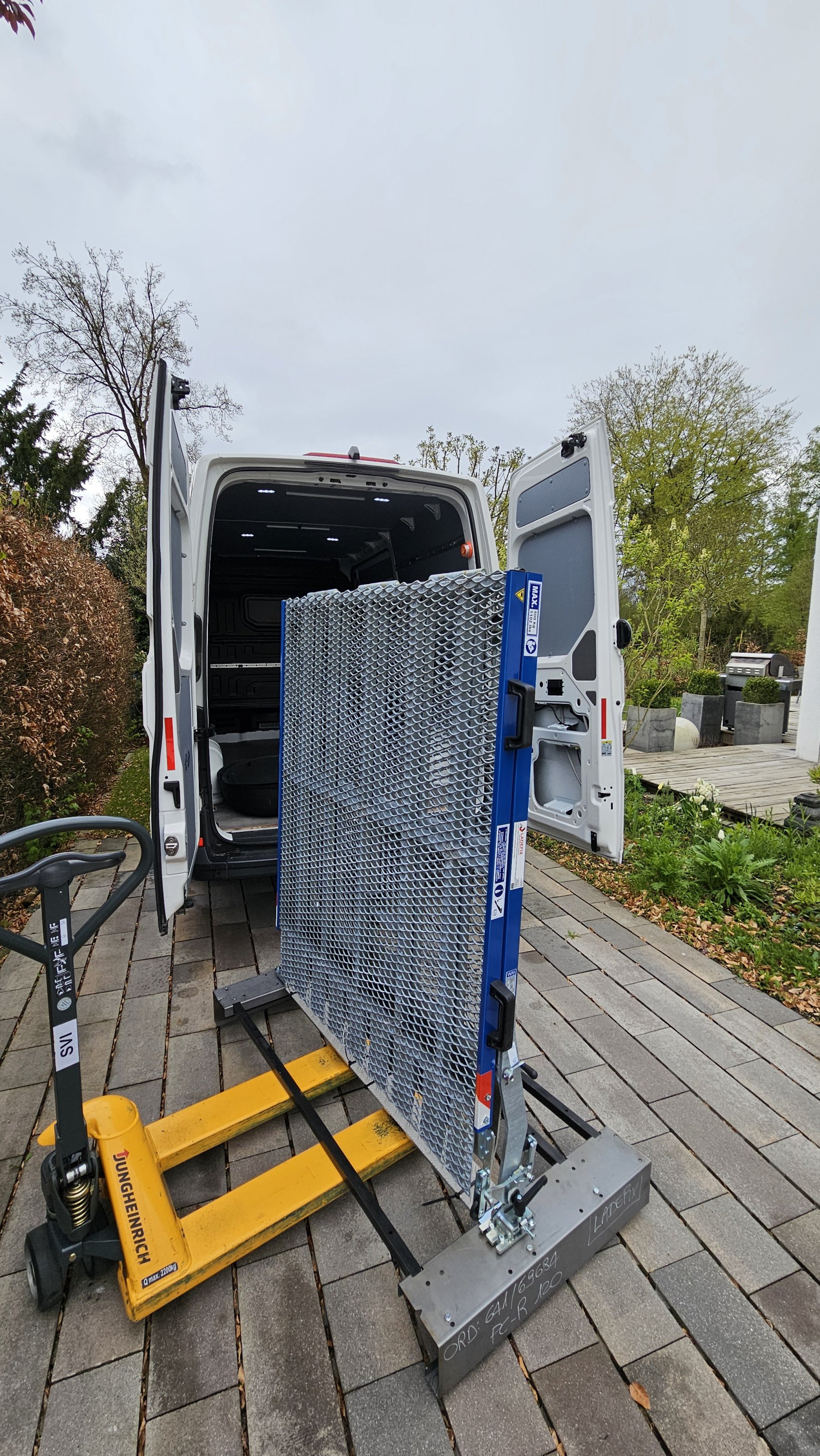

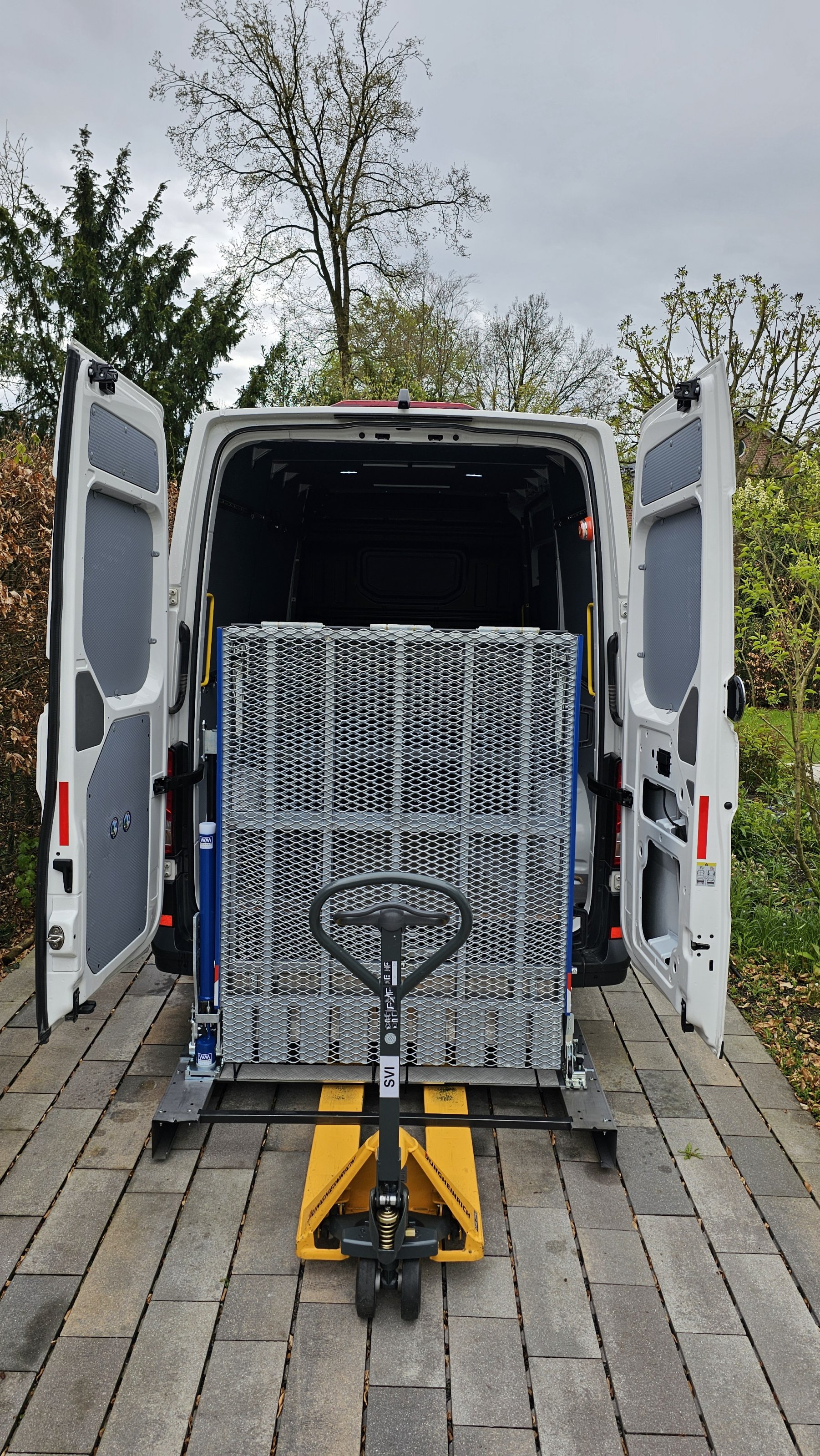

Hallo Bollo,
hier noch ein paar Bilder wie gewünscht, leider nur eines mit hochgeklappter Rampe. Bei einem sieht man, wenn die Rampe ausgebaut ist.
Ich kann morgen gern noch welche aus den anderen Perspektiven machen und stell diese dann hier ein.
Die Rampe gibt es in verschiedenen Breiten und Längen, siehe Tabelle beim Anbieter.
Hier noch der Link:
https://www.altec.de/de/rollstuhl-rampen/rrd-schwenkbare-einbaurampe-fuer-fahrzeuge

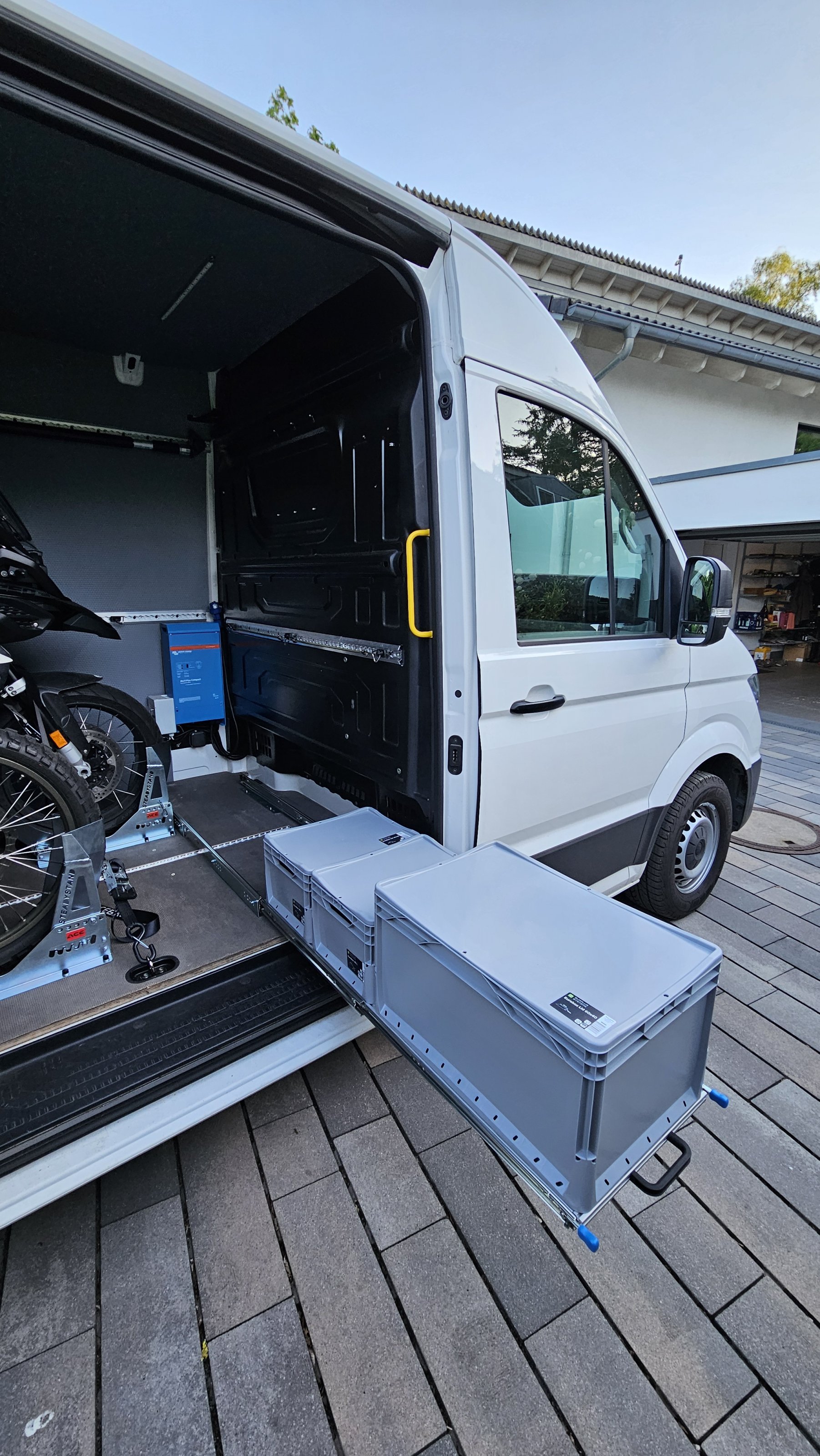

Danke Andi und du wolltest ja noch sehen wie die 120kg verschraubt werden. Anbei ein Bild von der Bodenplatte.
Nächstes Projekt ist nun den Crafter vom Rost unten zu befreien.

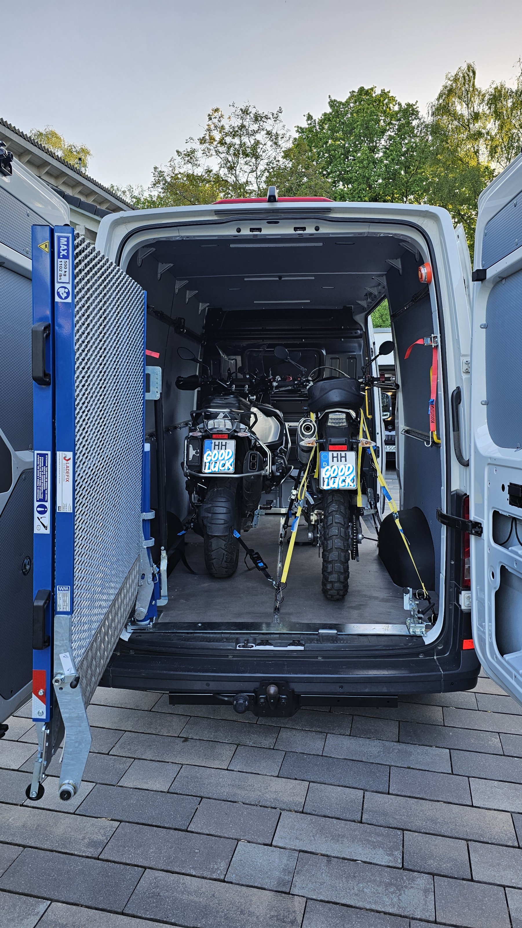

Gast-15146

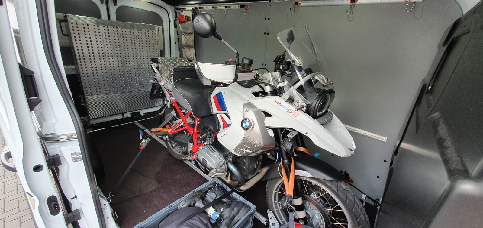

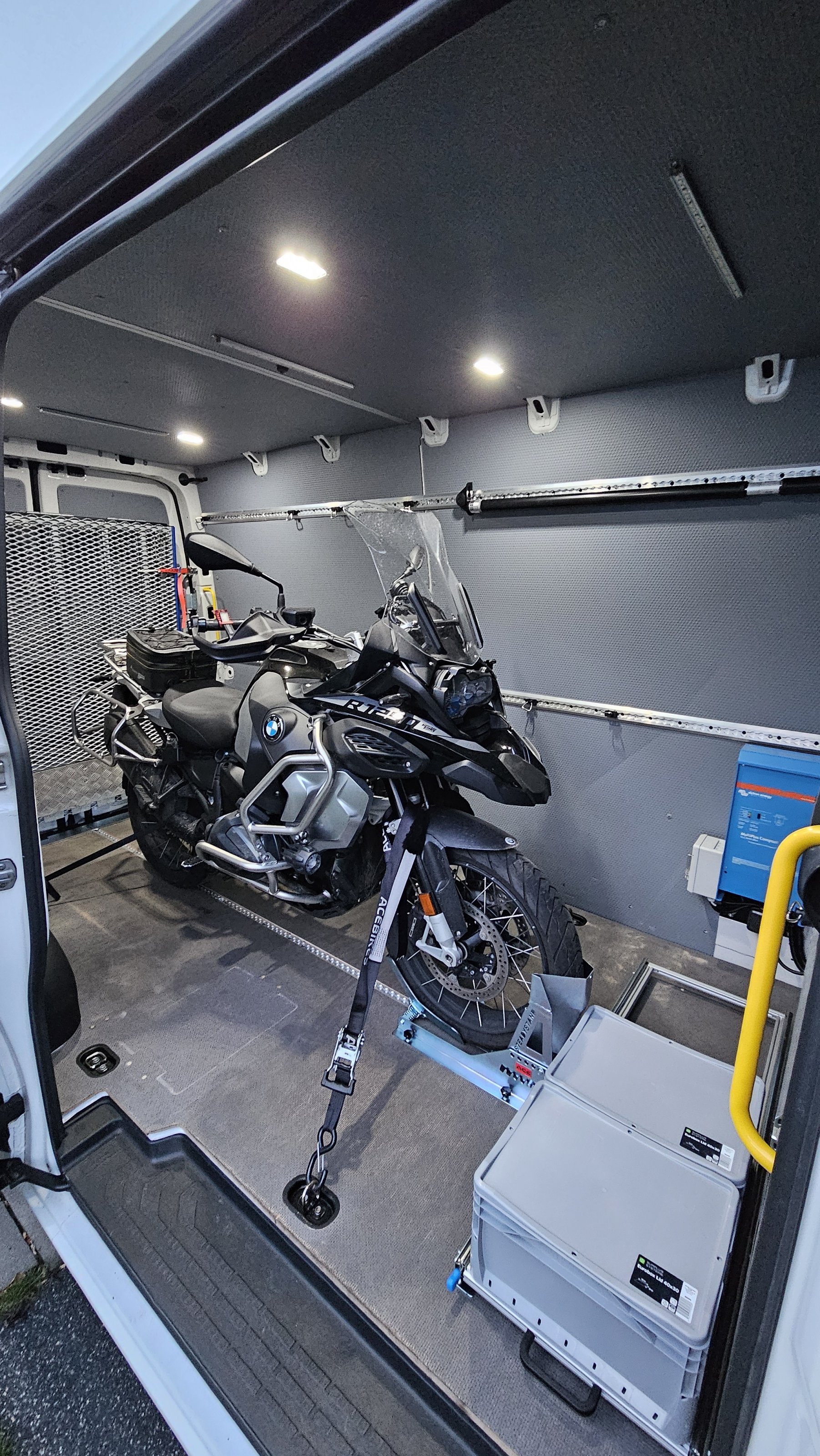

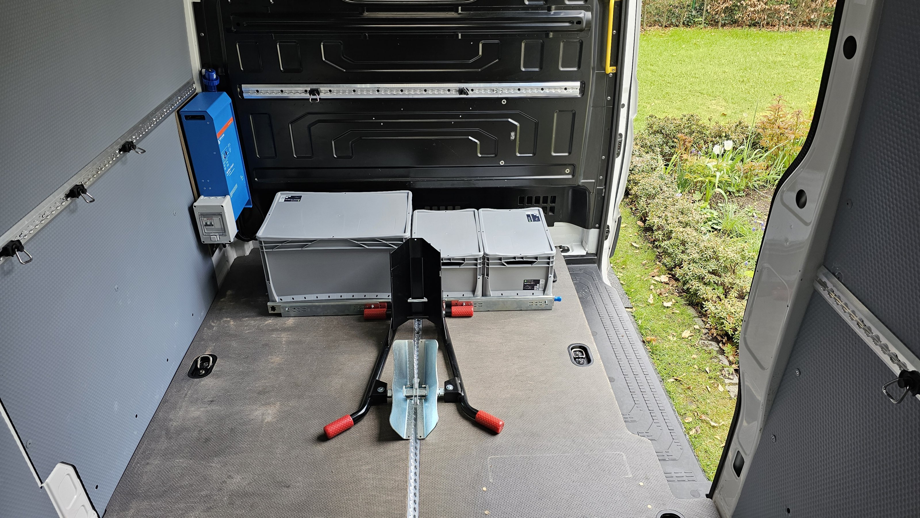

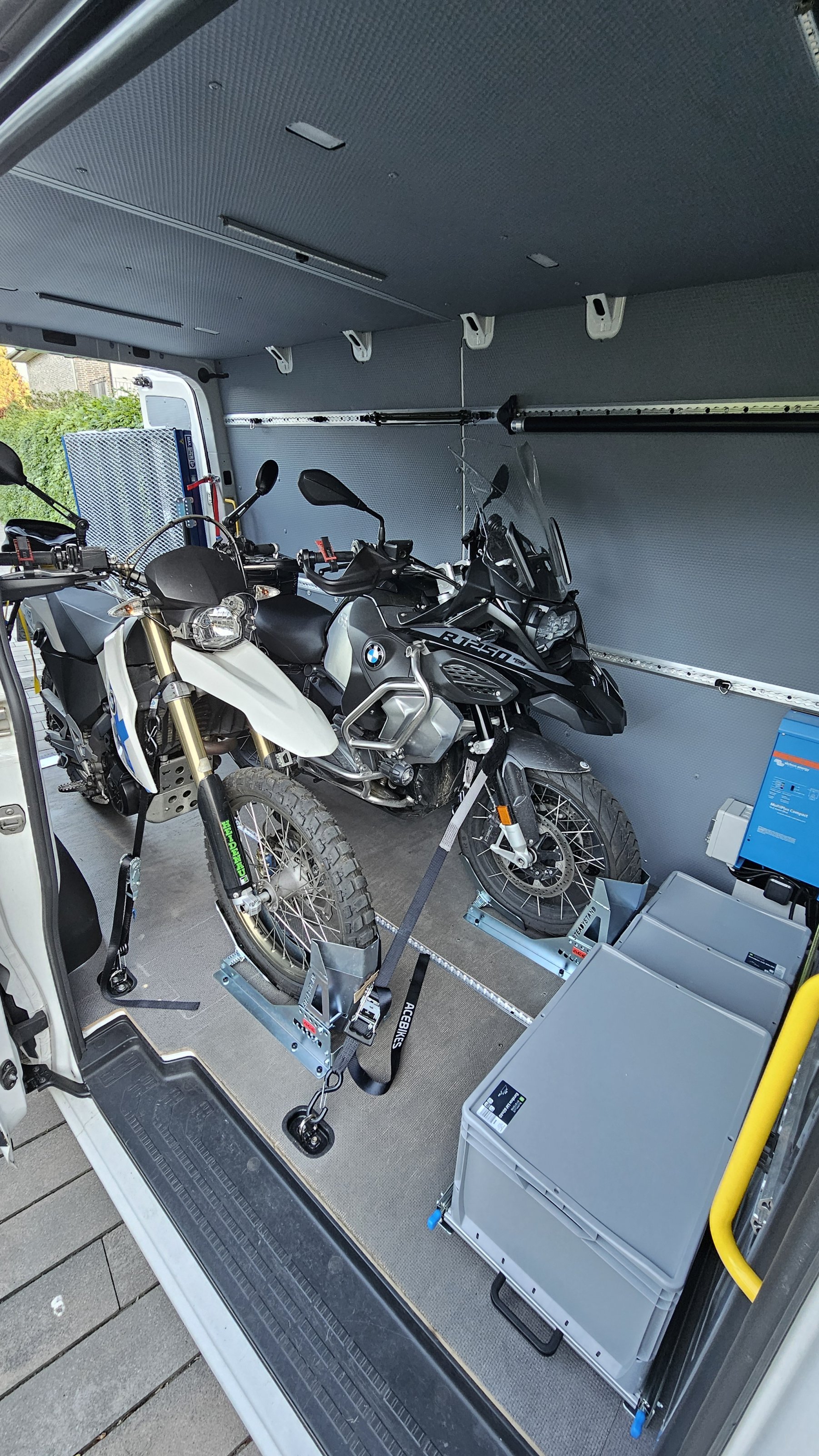

Habe nun drei Standorte für die Wippen und kann sehr schnell umbauen.
Auch zwei Motorräder sind jetzt kein Problem mehr und es gibt genug Platz.
Die gelben Gurte an der rechten Maschine sind nur für den Test, da ich mir hier mit einer Gewindestange noch eine Halterung durch die Hohlachse der G650X bauen werde.
