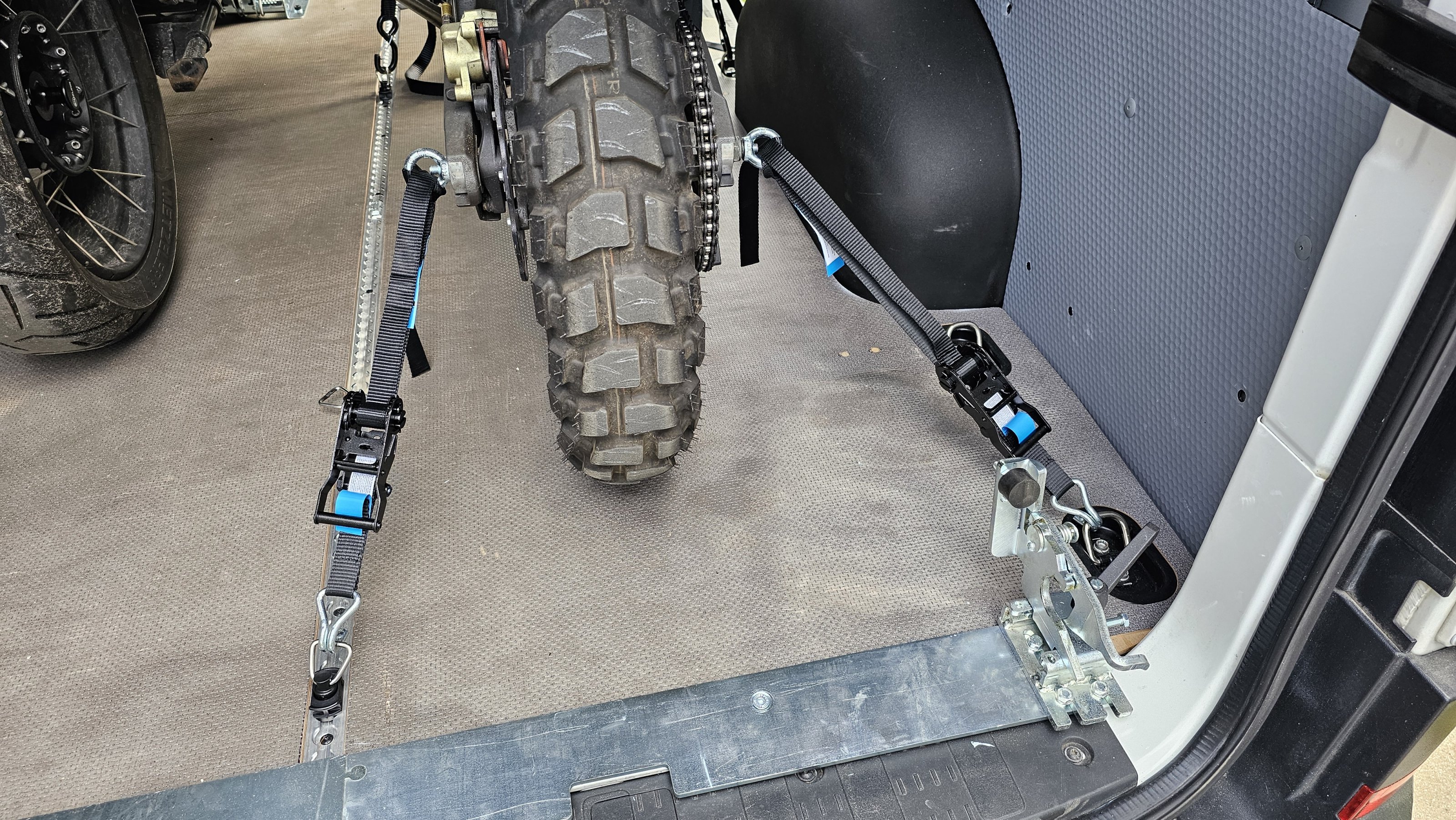

Nee, nur mit 'normaler' GS. :wink:
Nutze Moto Cinch seit 2015.
Ich hab eine fest montierte Wippe im Hänger, an die Fußrasten Moto Cinch, bombenfest. Gurte Ade.
Etwa 75 mal verladen bisher damit und etwa 30.000 km mit GS auf Hänger gefahren.
Jeden Cent wert.

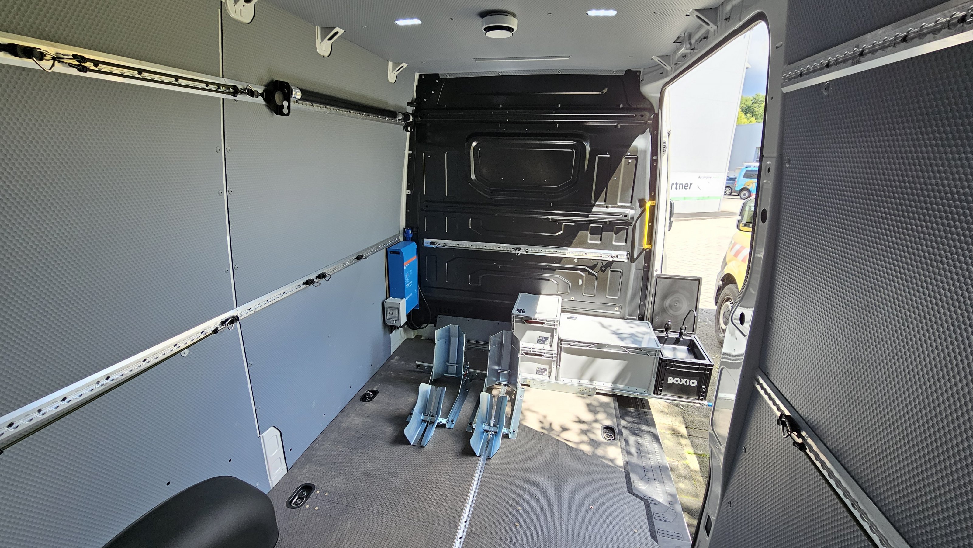

Waschbecken und Rauchmelder auf Basis von NB-IoT sind nun auch installiert.
Ich denke ich werde noch ein Klappbett, Tisch (an den Airlinschienen befestigt) und Belüftung einbauen, um dann eine Wohnmobilzulassung zu bekommen.

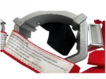

Moin Tom,
welches Moto Cinch System hast Du in Verwendung?
Es gibt wohl 3 verschiedene.
So wie ich das verstehe, müssen feste Bodenanker montiert werden?

Moin Tom,
Motocross-Transportsystem | Trägerlose Zurrgurte - MotoCinch
Es entspricht dem hier
Moto Cinch Street (L-Track)
Ich hab die 'normale' GS mit den Straßenfußrasten, die Sicherung des Hebelarms erfolgt dabei über den roten Riemen.
Bei den beiden anderen ist ein federbelasteter Sicherungsstift verbaut, dazu braucht es durchbrochene (Enduro-)Fußrasten.
Und ja, am Boden hab ich
Airline-Punkte verbaut, die durch die Grundplatte von unten verschraubt sind.
