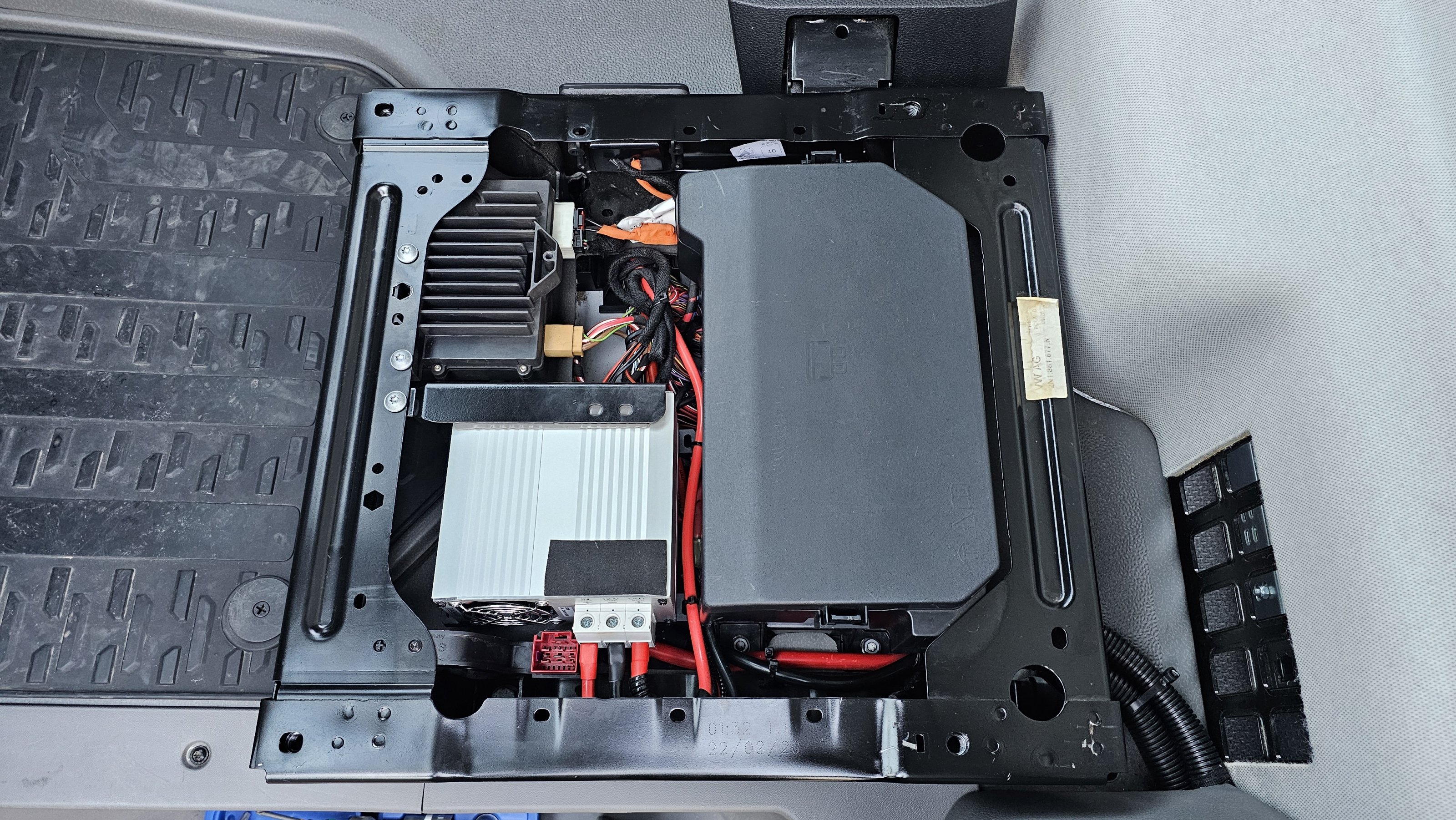

Ne dicke LiFePo ist natürlich um einiges leichter als AGM und meine Luftstandheizung wird auch leichter sein …

Außer Aufbau- auch Fzg Batterie gegen LiFePo tauschen.

Die beiden AGM Akkus zu tauschen dürfte ca. -30 kg bringen
